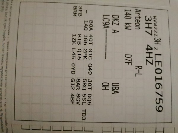

Ja mam w instrukcję na pierwszej stronie wklejoną naklejkę z różnymi kodami, coś takiego.

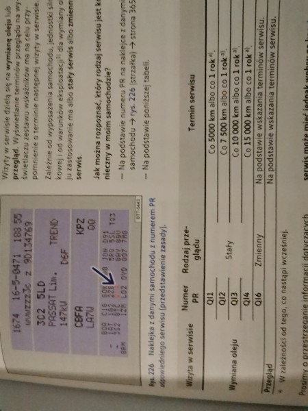

A tu kolejna wskazówka z instrukcji.
Mimo tych oficjalnych danych, polecam stosować się do tego, co napisał Gszegosz.
