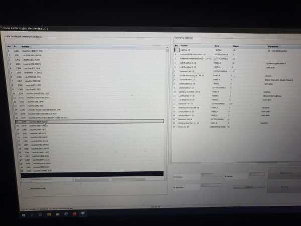

borykam się z montażem i adaptacja kodowaniem lamp z wersji usa na eu w wersji dynamiczny kierunkowskaz.
Byłbym wdzięczny gdyby ktoś kto posiada arteona z tylnymi lampami z kierunkowskazem dynamicznym i jest w posiadaniu obd eleven zrobił screeny u siebie, a potem podesłał mi najlepiej na maila [email protected]
Wejść w Sterowniki:
09 centralny układ elektroniczny
Adaptacja
Leuchte2SL VLB10
SCREENY WSZYSTKICH USTAWIEŃ
Leuchte3SL VRB21
Lampy oczywiście mam kupione i zamontowane z eu z dynamicznym kierunkowskazem.
Będę mega wdzięczny za pomoc :D

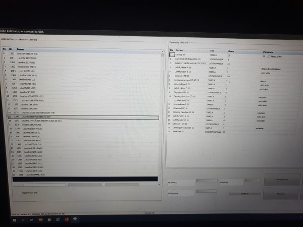

znowu jestem szczęśliwym posiadaczem Arteona teraz świeższy 2021 i borykam się z adaptacją/kodowaniem lamp zmiana ze zwykłych USA na EU IG.LIGHT.

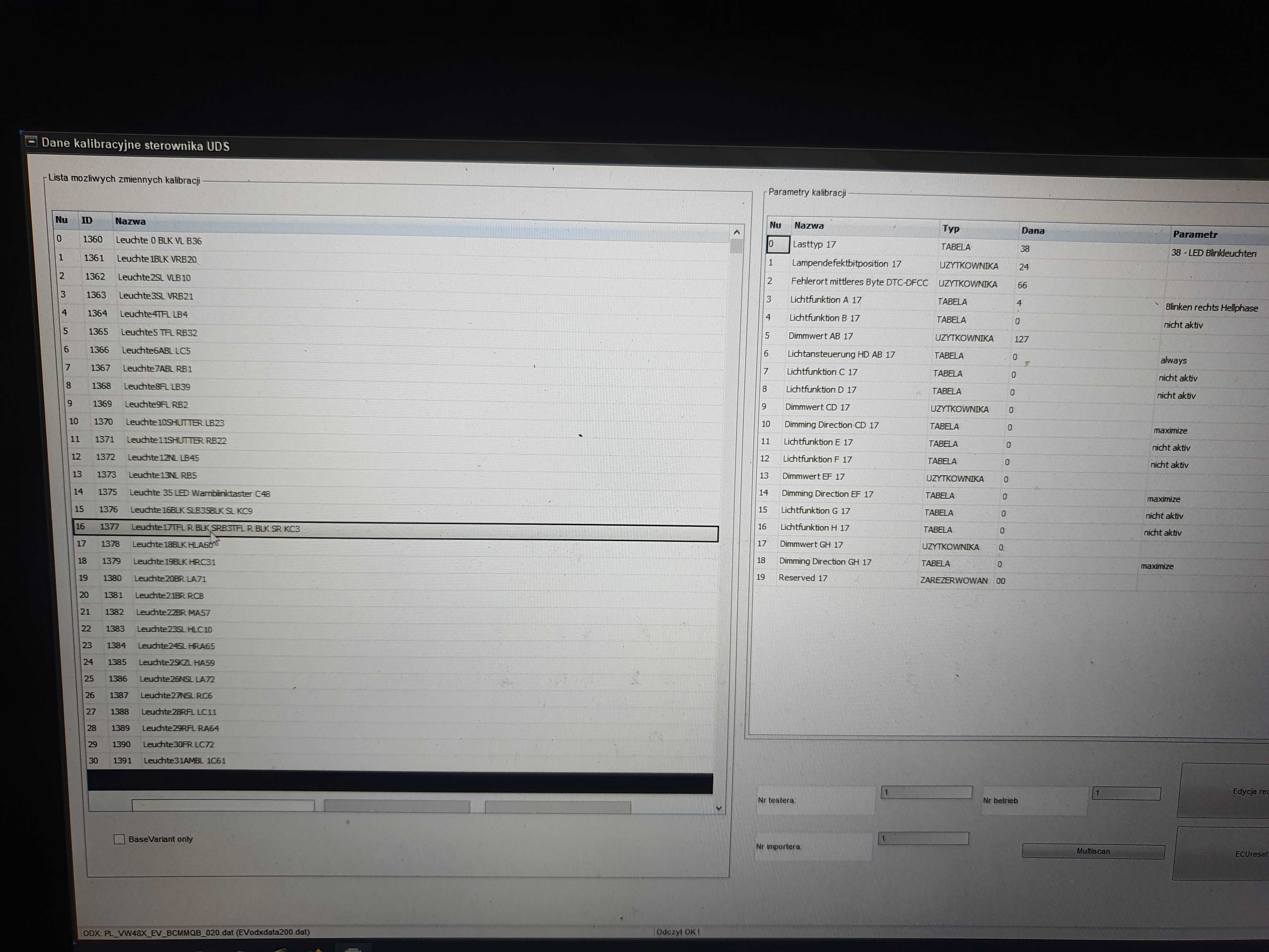

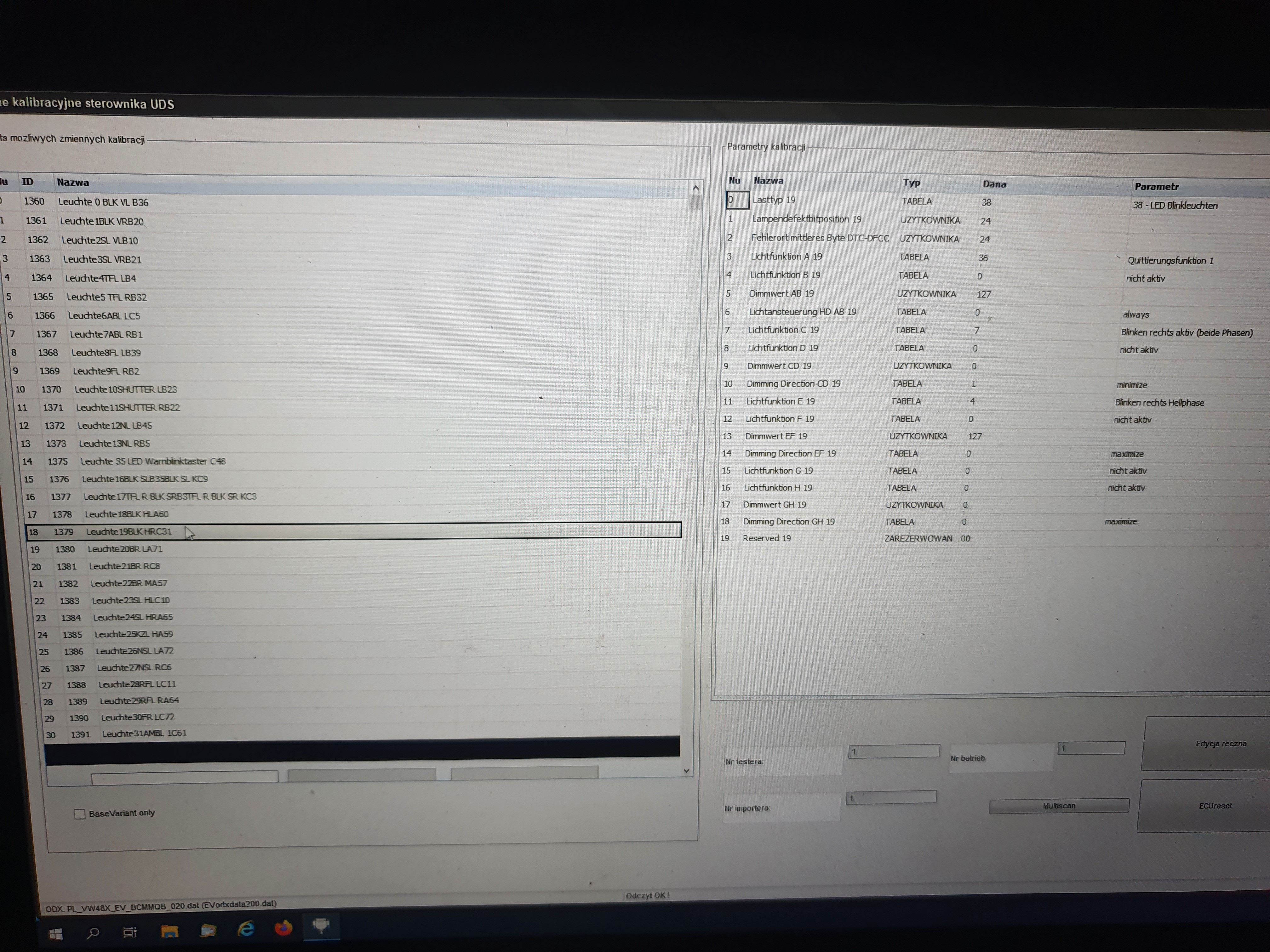

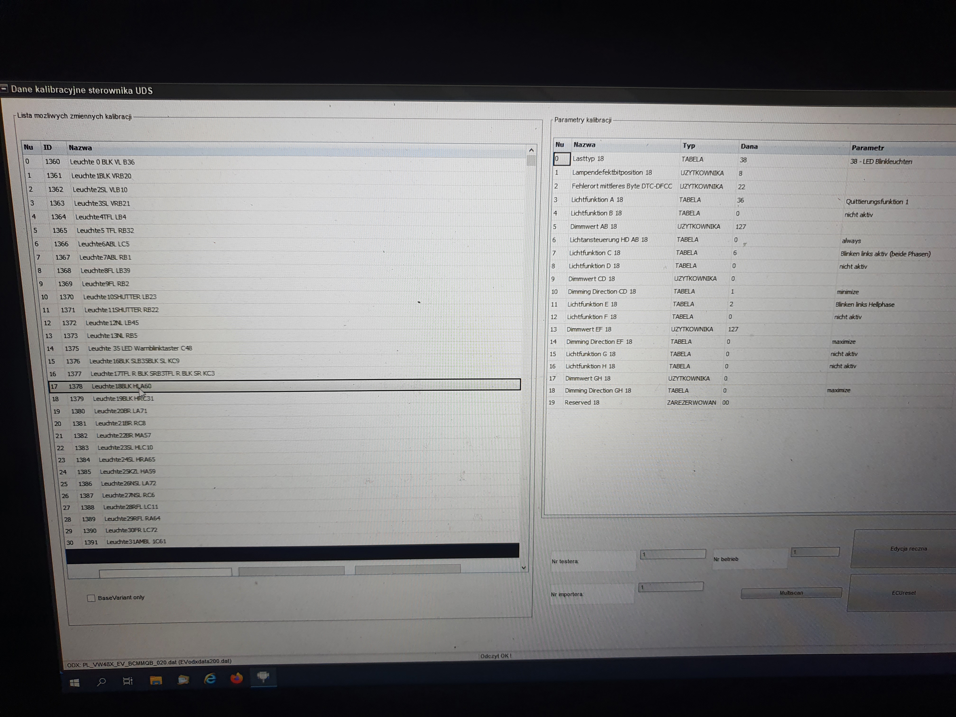

Byłbym wdzięczny gdyby ktoś kto posiada arteona EU z tylnymi lampami IG.LIGHT i jest w posiadaniu OBD ELEVEN lub VCDSa zrobił screeny/zdjęcia u siebie, a potem podesłał na prive lub tutaj dla potomnych - chodzi o takie tabelki jak na ww. zdjęciach od @mariusz123a
Wejść w Sterownik: 09 centralny układ elektroniczny -> Adaptacja -> WKLIKNĄĆ SIĘ W NW. I ZROBIĆ SCREENY:
Leuchte16BLK SLB35BLK SL KC9
Leuchte17TFL R BLK SRB3TFL R BLK SR KC3
Leuchte18BLK HLA60
Leuchte19BLK HRC31
Lampy oczywiście mam kupione i zamontowane.

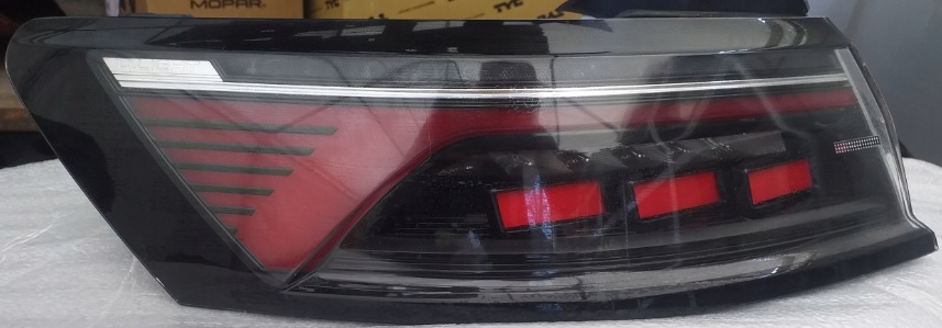

NUMER KATALOGOWE MOICH NOWYCH LAMP:
3G8 945 307 AF
3G8 945 308 AF
3G8 945 207 N
3G8 945 208 N
