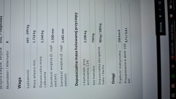

Przepraszam jesli temat sie juz pojawiał, ale mam pytanie i nie umiem znaleźć odpowiedzi. Zainstalowałem w ASO do swojego shooting brake'a hak holowniczy originalny za "jedyne" 7000zł brutto. I zastanawiam się jaki jest maksymalny nacisk pionowy na hak w kilogramach. Nie widze nigdzie tej informacji.
Hak jest mi potrzebny tylko i wyłącznie do zamontowania bagaznika rowerowego na 4 rowery. Bagaznik wazy 20kg plus 4 rowery to 60kg czyli w sumie okolo 80kg. Czy napewno ten hak ma taki udzwig?

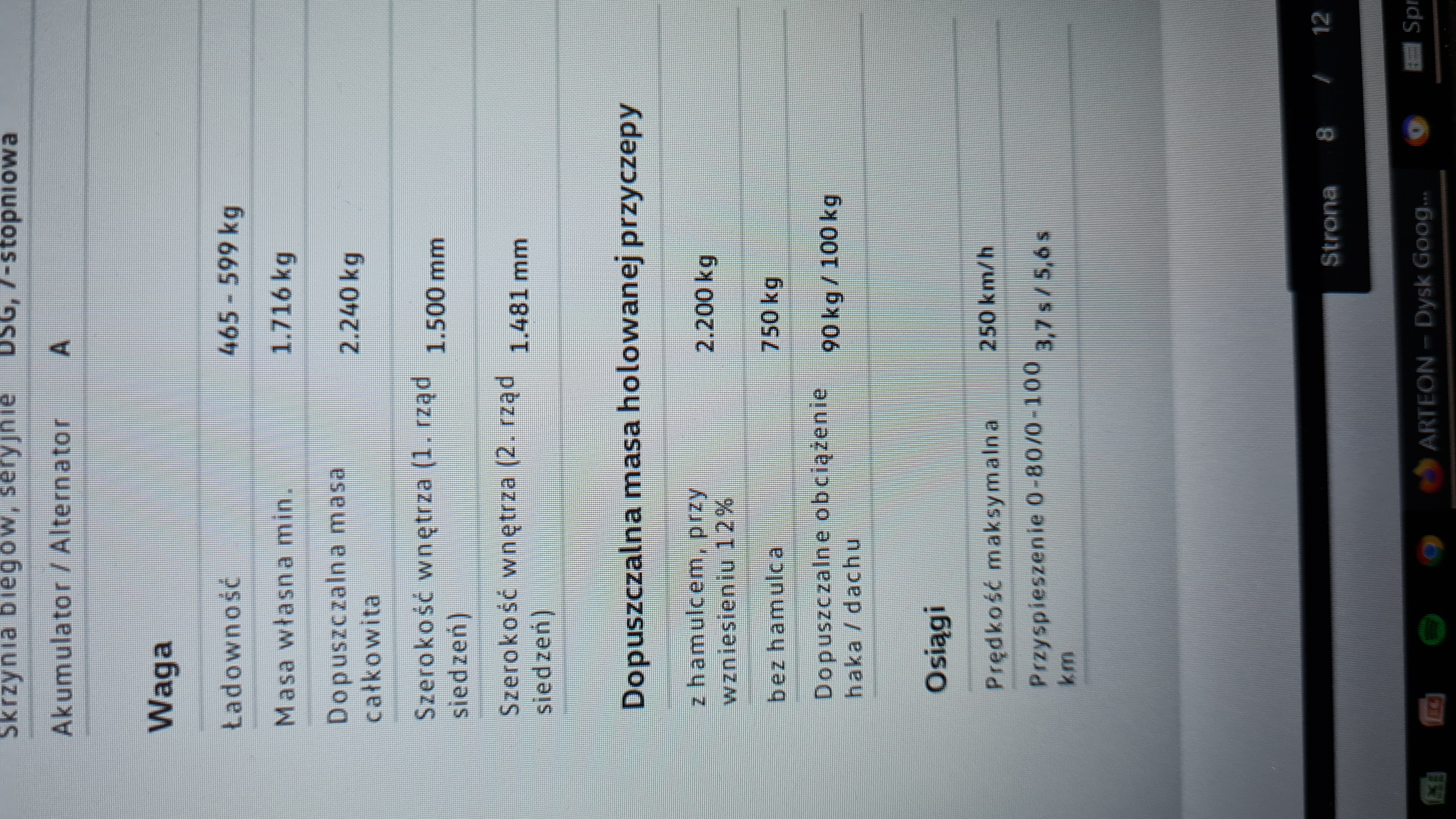

Maksymalny nacisk na hak to 90kg

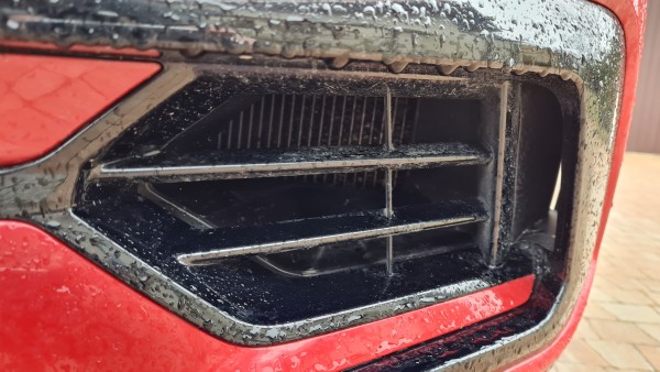

Posiadanie fabrycznego haka ma zaletę w postaci dodatkowej chłodnicy (widoczna w lewym wlocie) - brak jednak takiej informacji przy konfiguracji auta. Moim zdaniem to dość istotne !
ラヴ・オブ・マイ・ライフ

Ja mam taką chłodnicę, a haka nie. Samochód Shooting Brake 272 KM MY2021. Kiedy pytałem o możliwość dołożenia haka pan z serwisu uzależnił to od tego, czy jest literka Y w kodach wyposażenia (numerach produkcyjnych). U mnie jest i hak można dołożyć. Może faktycznie łączy się to z chłodnicą, choć myślałem, że ona jest kwestią wariantu mocy.

To chyba jest intercooler - poprawcie mnie jesli sie myle. Zazwyczaj wersje z fabrycznym hakiem maja ‚wzmocniony’ uklad chlodzenia. To wzmocnienie polega na dolozeniu drugiego wentylatora na takiej samej chlodnicy lub montowanie wydajniejszego wentylatora.

To na bank chłodnica cieczy. Obecnie mam niemiłą okazję wgłębić się w konstrukcję pojazdu dzięki panu, który wjechał na skrzyżowanie na czerwonym :cry:
Do tego mam dwa wentylatory na chłodnicy głównej.
