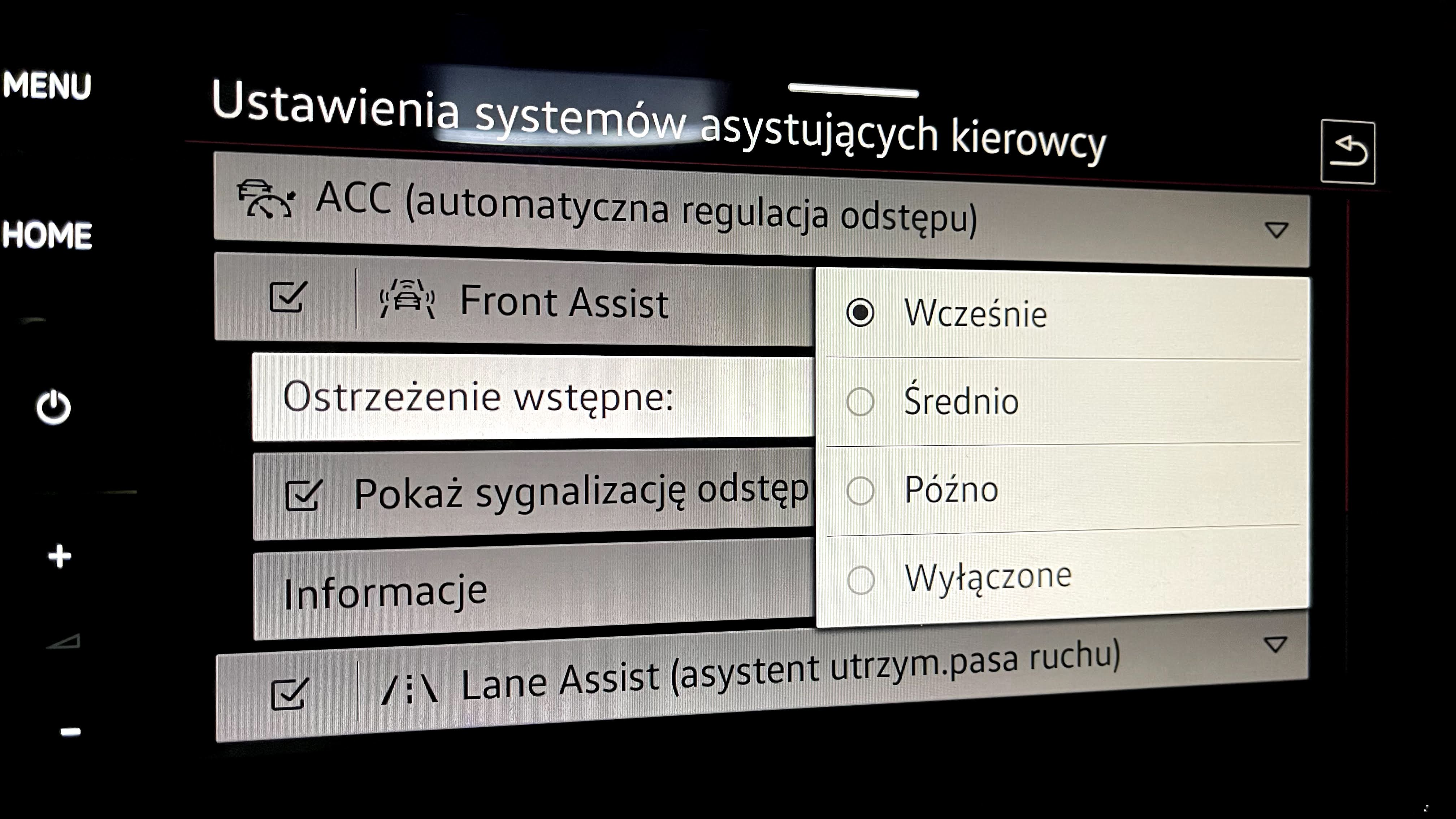

1. Front Assist. Jeździłem dużo Superbem. Tam działanie tego systemu było przewidywalne i intuicyjne.
W aktualnie posiadanym modelu działa (działa?) to zdecydowanie inaczej. Pomimo zabawy z ustawieniem działania zawsze działa mega późno.
Raz chciałem wymusić ten alarm jadąc ok 50km/h - zatrzymałem się koło 20-30cm przed autem poprzedzającym po bardzo ostrym hamowaniu. Alarm się pod koniec pojawił, ale auto nie zahamowało samoczynnie. Jestem dość pewny, że to nie działa poprawnie. Ale jak to serwis ma sprawdzić, jak to im pokazać?

Z tego co pamiętam jest ustawienia czułości działania front assist (wczesnego hamowania po wykryciu, że auto przed nami zahamowało). U mnie domyślnie od nowości było to ustawione na minimum i daje mało czasu na reakcję w przypadku deszczu/śniegu. Zmieniłem tę wartość na średnią i ostrzega wcześniej.

Oczywiście znam to ustawienie. Jak opisałem - pomimo zmiany niezależnie na jaki stopień ostrzegania - cały czas jest tak samo późno.
A w Skodzie reakcja na zmianę tego ostrzegania jest bardzo wyraźna.
