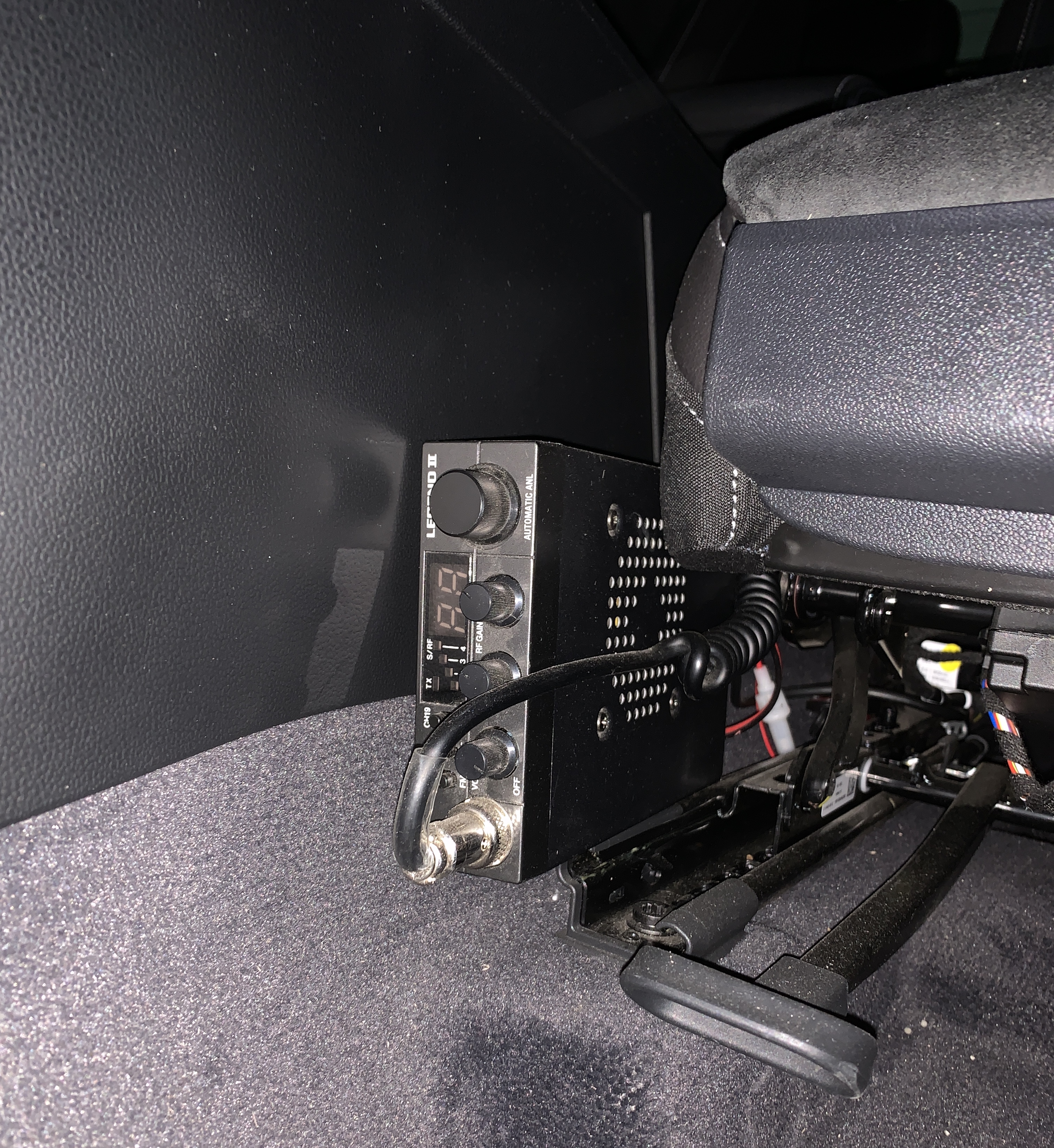

Radio kompaktowe mam włożone pomiędzy fotel kierowcy a tunel środkowy (sterowanie radiem tuż przy uchwycie do przesuwania fotela).
Ładna tam jest przestrzeń, nie koliduje z niczym i nie jest na widoku.

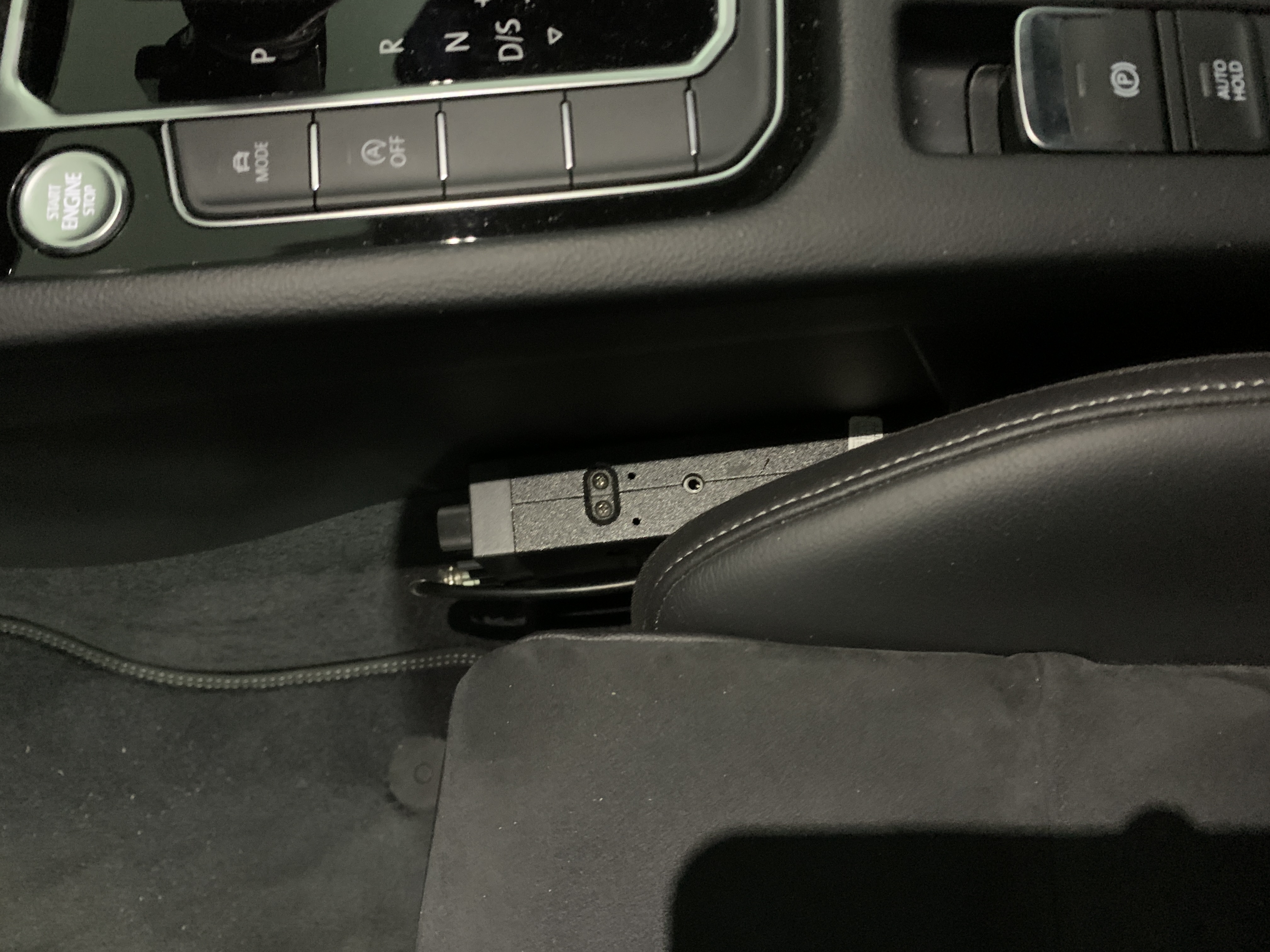

Proszę bardzo tak wyglada „mój patent” na CB w Arteonie.
tak wyglada z góry zamocowanie radia. Żadnych wkrętów, uchwytów czy niszczenia tapicerki lub konsoli.

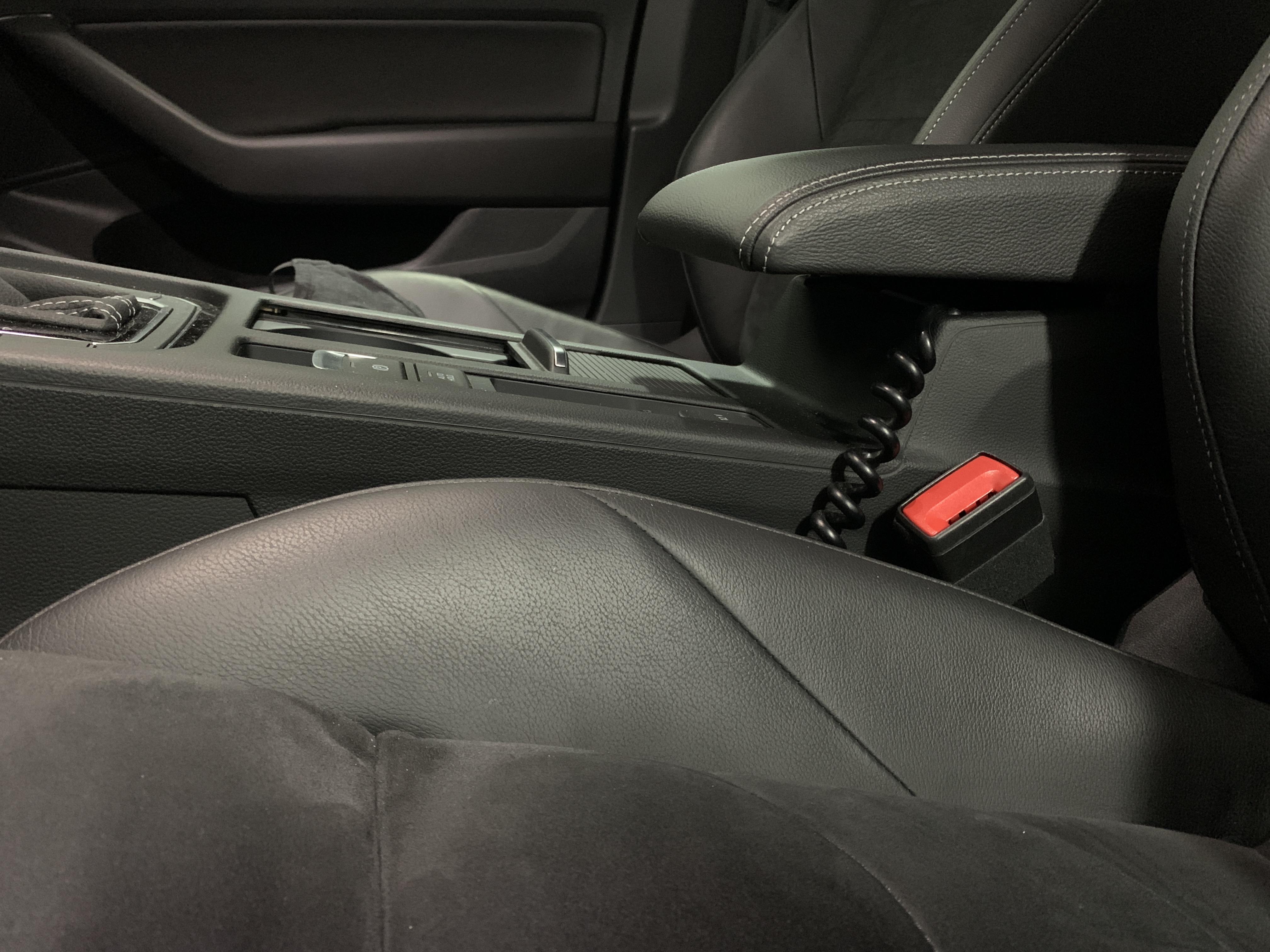

gruszka wchodzi do schowka w konsoli tuż obok zapięcia pasa bezpieczeństwa. Jak potrzebuje to wyciągam.
w zasadzie spoczywa niemal na szynie od fotela.

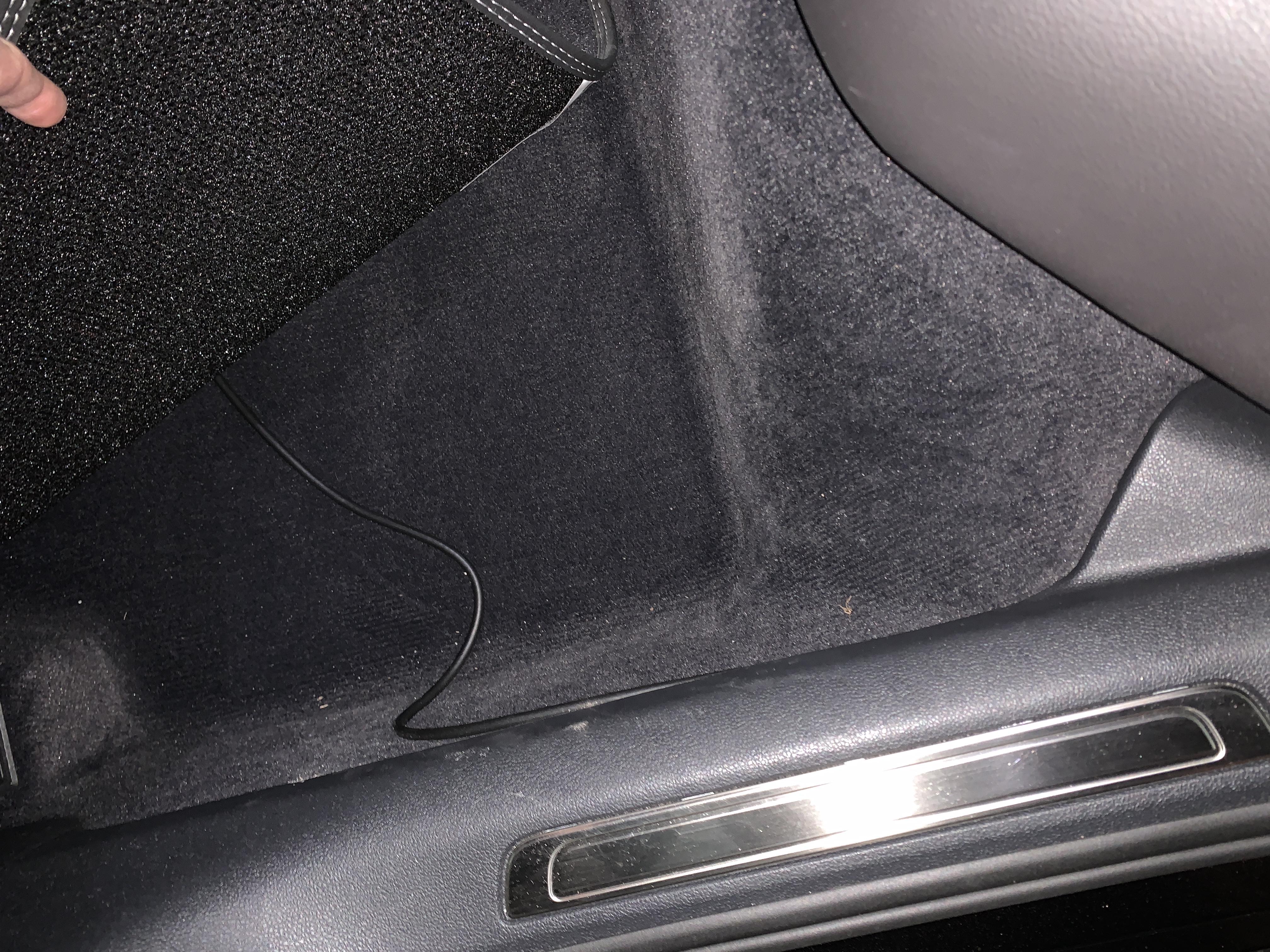

przeprowadzenie kabla od anteny w tylnej części pojazdu. Najpierw pod wycieraczką i stopami pasażera za kierowcą a później wcisnąłem pod plastiki kabel i leci wzdłuż progu, siedzeń aż do bagażnika.
