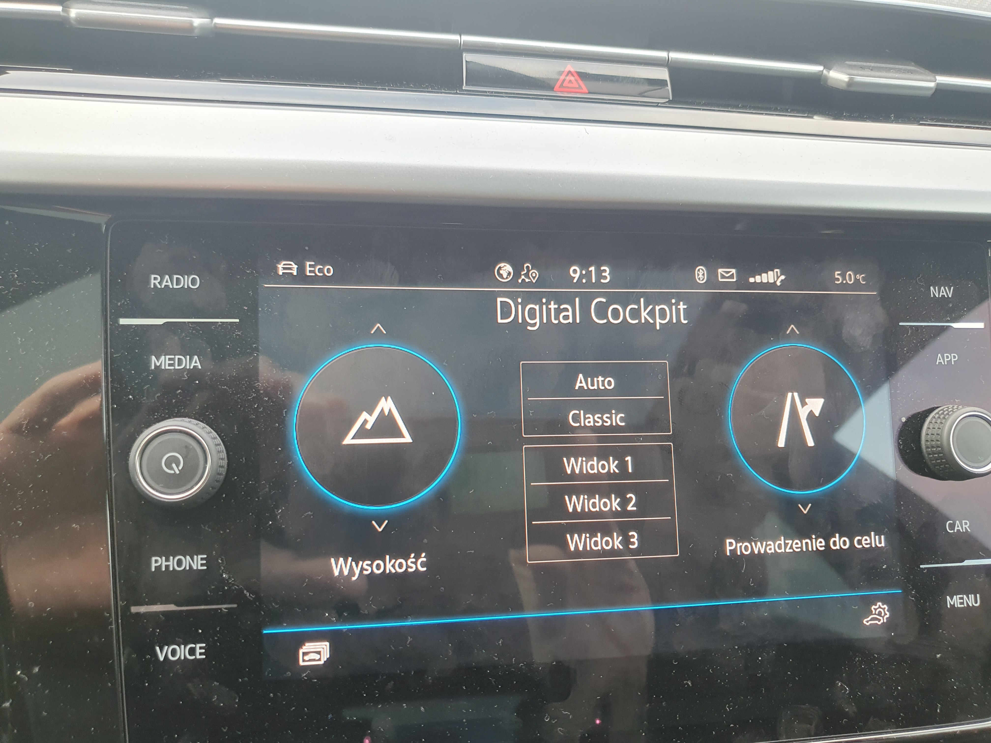

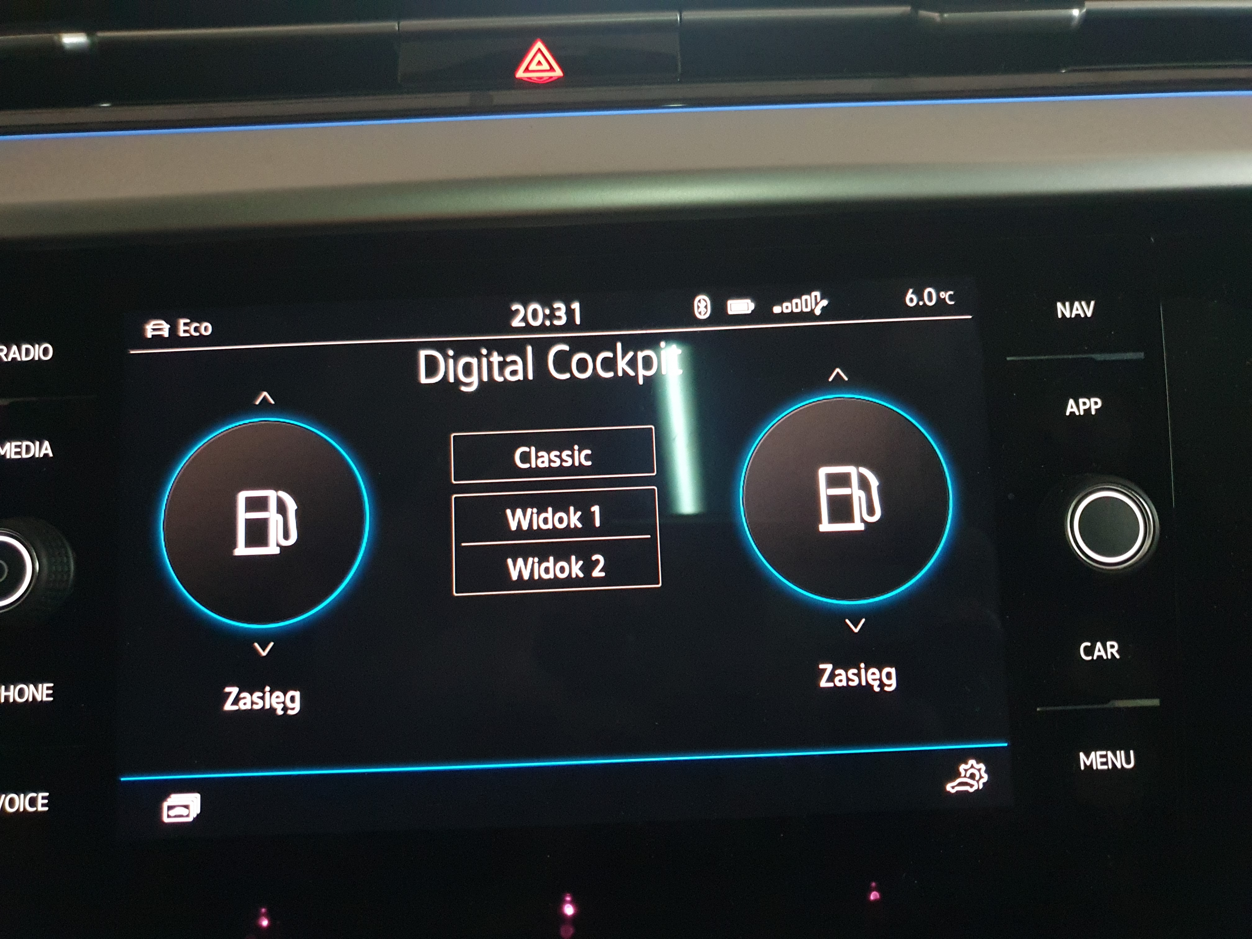

Hej,
a czy ktoś wie dlaczego czasem można wybierać z DWÓCH a czeasem z TRZECH?

Yan
Posty: 130
Re: Digital Cockpit - pamięć ustawień View 1, 2, 3 MY2020
Post autor: Yan » 14.03.2023, 15:10
Nigdy nie widziałem takiej konfiguracji. U mnie (2020) nie ma opcji "Auto" - co to jest?
awprawo
Posty: 136
Post autor: awprawo » 14.03.2023, 15:47
Auto - klikam i nic sie nie pojawia innego niż jest w danym momencie.

awprawo
Posty: 136
Post autor: awprawo » 28.03.2023, 14:20
Hej - podbijam pytanie - czy ktoś z Was miał takie wyświetlanie opcji że była możliwość zaprogramowania aż 3 widoków?
Dodam że wówczas pojawiają się dodatkowe opcje które można wyświetlać w środku okrągłych zegarów - np. wysokość (jak na zdjęciu powyżej)
