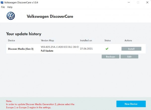

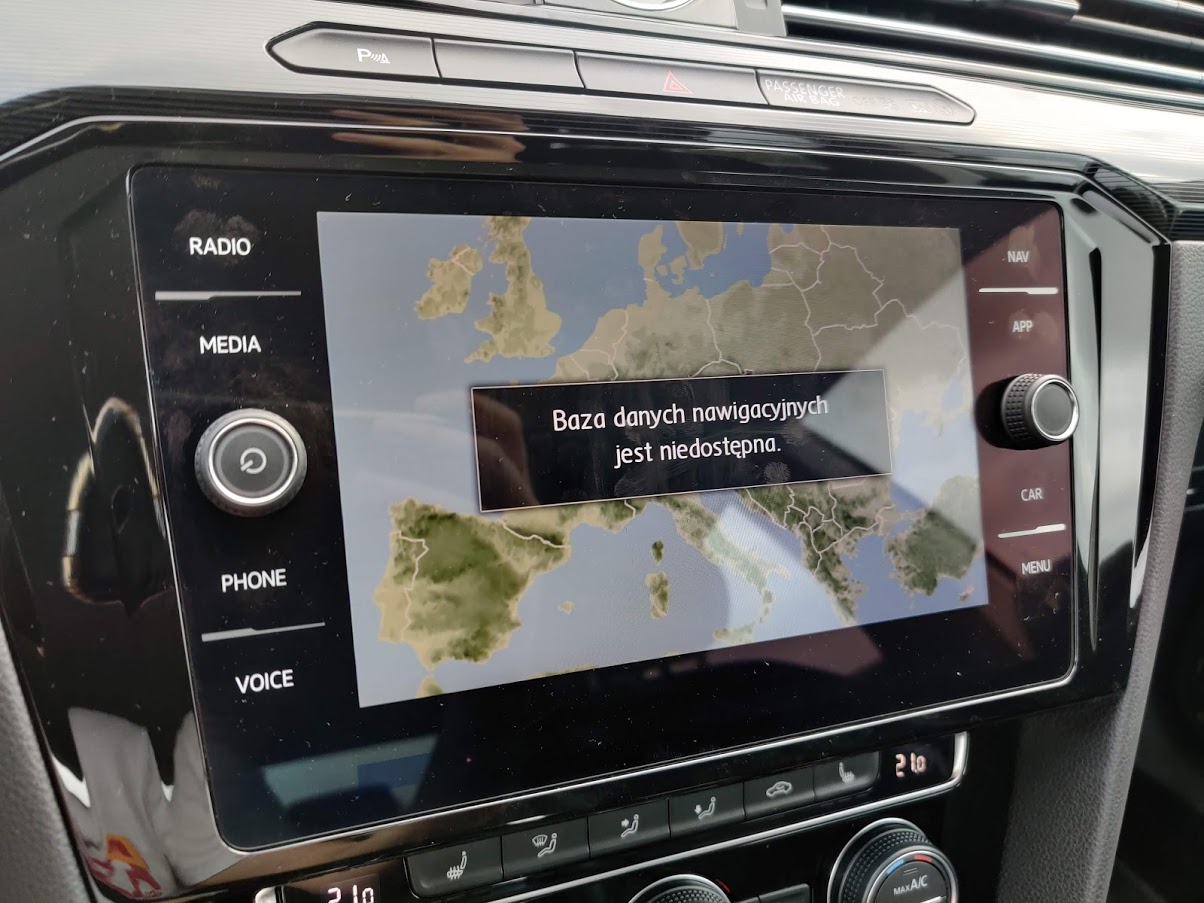

kupiłem używanego Arteona według VW: MY2019, wygląda na to że mapy nie są wgrane (karty SD też brak).. wypróbowałem na razie trzy opcje dla DM:
dla MY2019: EUR_4PR031_FCT3WS-19144_Offline_Update.tar
dla MY2018: DiscoverMedia2_EU-AS_1520_V13.7z
rozpakowuje, wrzucam na kartę sformatowana na exFAT (taką informację znalazłem na jakimś innym forum).
Ściągnąłem też mapę przez DiscoverCare (karta FAT32) wybierając Passata...
ale nic się nie dzieje po włożeniu - podpowiedzcie co robię nie tak. Na ekranie NAV nic nie mogę zrobić.

Jeśli nie wyświetlają się mapy to, na moje oko, posiadasz uszkodzoną stację multimedialną.
Nie jestem pewien, ale gdzieś wyczytałem, że w DM funkcja aktualizacji map jest możliwa przez pierwszy rok użytkowania, a później należy odnowić (wykupić) licencję. Powtarzam - nie mam pewności czy tu leży problem. Sprawdź w ASO.
I jeszcze jedno - w niższych wersjach, nawigacja jest w wyposażeniu opcjonalnym, więc i tu może "być pies pogrzebany", jeśli poprzedni właściciel nie doposażył samochodu w ten element.

Nie wiem co się zmieniło w Discover Media w 2019, ale do Discover Media 2018 należy mieć oryginalną kartę od VW i wg VW nie można jej formatować robiąc aktualizację.
Discover Media 2018 nie posiada własnej pamięci, dlatego nie można „wgrać” do niego map, nawigacja będzie działać tylko z oryginalną kartą pamięci. Jak jest w późniejszych systemach - nie wiem.
Aktualizacje są bezpłatne conajmniej przez pięć lat (a co będzie później to nie bardzo wiadomo).
Discover Pro działa inaczej - mapy są przechowywane na wewnętrznym dysku SSD i do aktualizacji nie wymaga oryginalnej karty.

Wizyta w ASO i wyrobienie oryginalnej karty SD z mapami. Dopiero wtedy można sprawdzić czy DM jest sprzętowo sprawne.

Oryginalna karta SD to podstawa, nie wolno jej formatować. Można z niej usunąć pliki ze starszymi mapami (wszystkie widoczne pliki), następnie wgrać ściągnięte wcześniej ze strony VW pliki z aktualnymi mapami. To wszystko, resztę zrobi system po włożeniu karty do czytnika w samochodzie.

Dzięki wszystkim za info. Oryginalna karta już jest w drodze do mnie, została wyjęta, na szczęście nie zgubiona.
