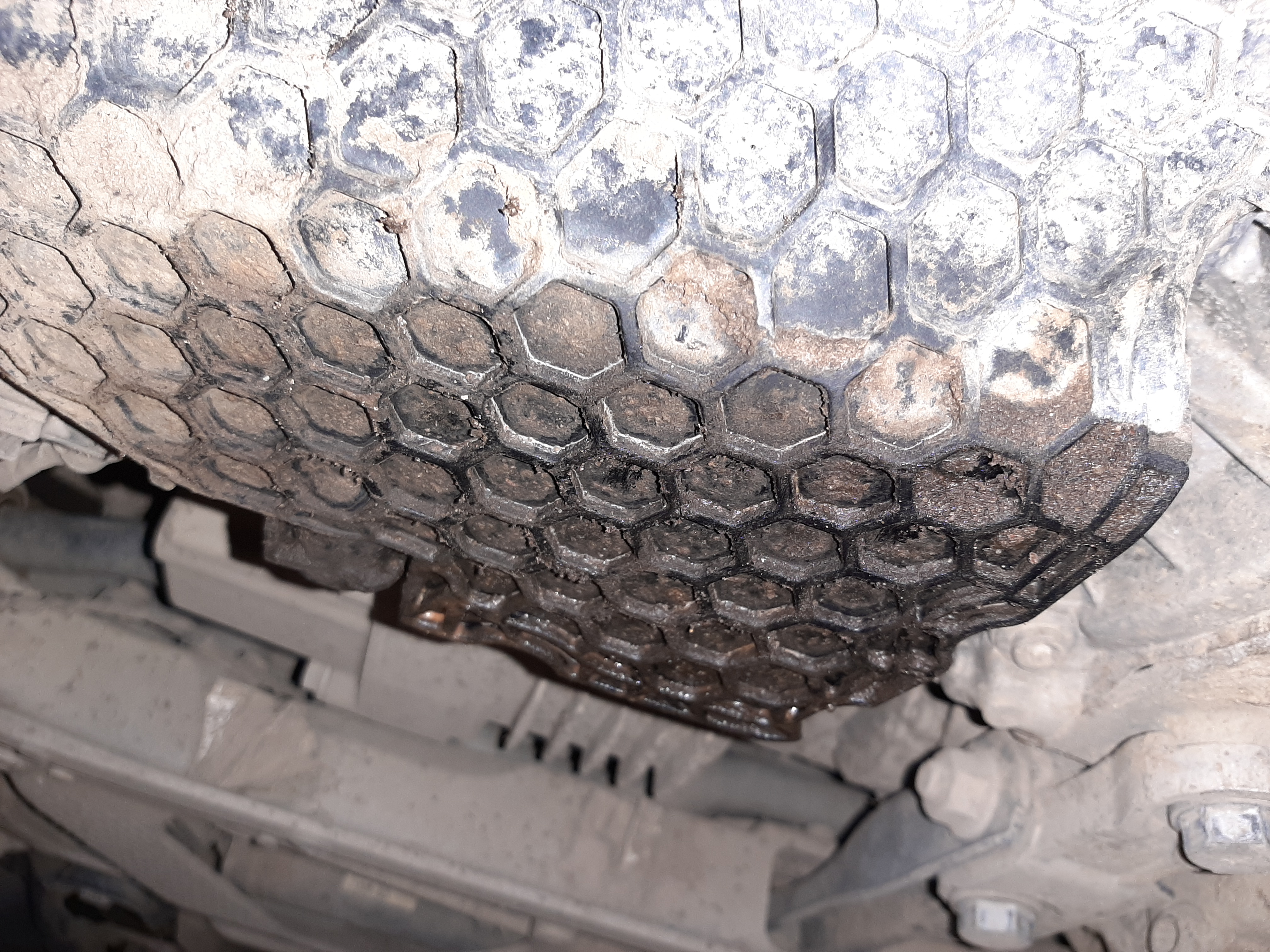

Witam. Zona dzis jadąc autem zauważyła komunikat niski poziom płynu chłodniczego.
Dolala odpowietrzyła i przyjechała do domu. Dolala pod maksa a teraz patrzę jest minimalnie mniej. Podłożyłem p auto tekture i dwie krople kaply ale wg mnie to woda.

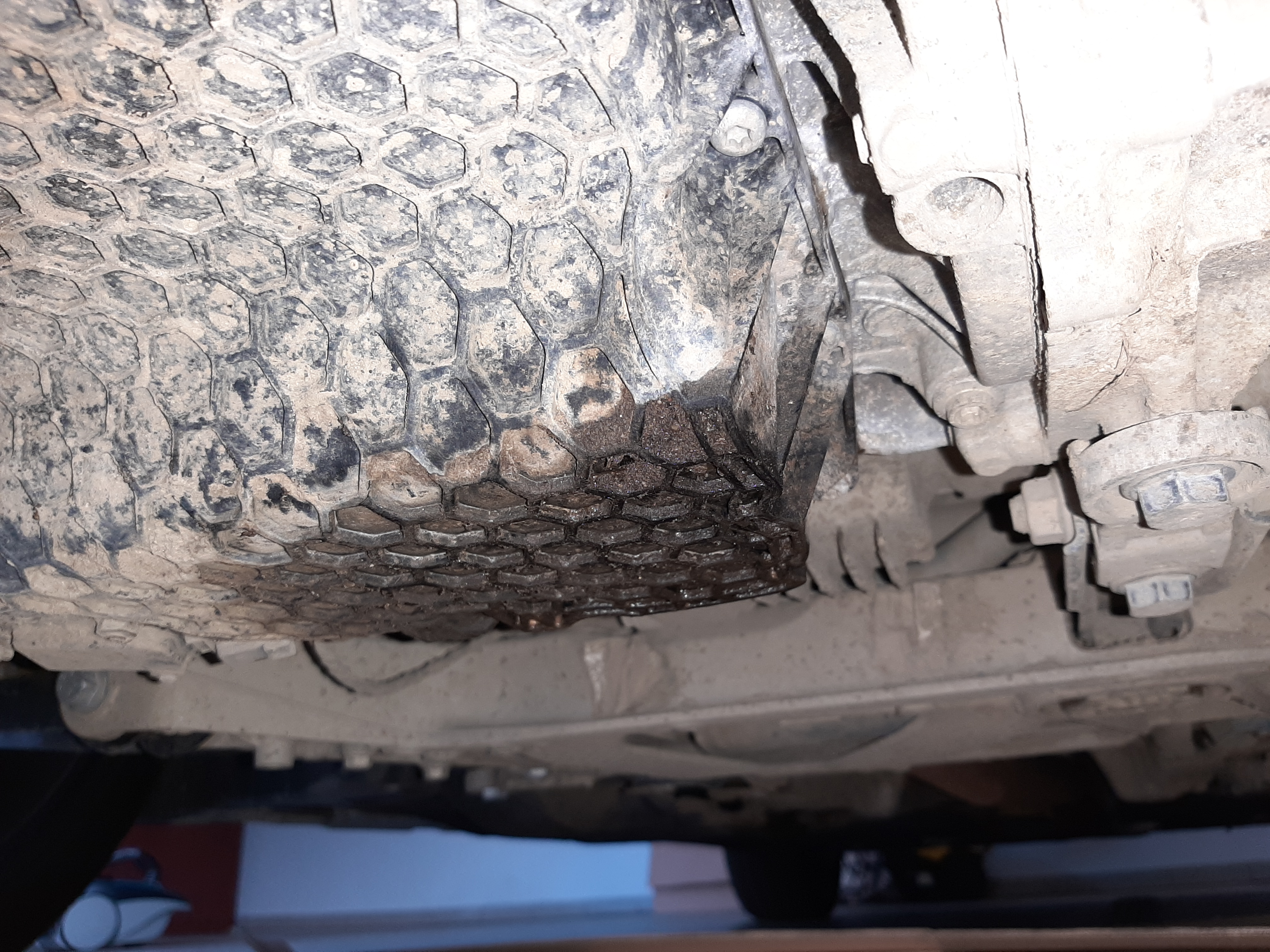

Zastanawia mnie jednak coś innego. Co to jest ? Zaraz za osłona zderzaka takie o strukturze plastra miodu i gumowe. Na zdjęciach widać że jest to delikatnie wilgne. Co się kryje pod tym i czy to jakiś wyciek?
Konsystencja delikatnie lepka ale nie słodka.

Zatem jak znalazłem zdjęcia w sieci to jest to od miski olejowej oslona . Pytanie dlaczego jest tam olej...

A to nie jest miska w tych silnikach B? Tam była plastikowa miska olejowa.

To jest miska. Nie uderzyłeś o coś?
Wyciek wygląda jakby z oringu na wyjściu wału do skrzyni.... o ile to jest faktycznie olej.

U mnie było tak samo, przejechanie 63k km, trochę słabo bo bardzo mały przebieg i pompa wody juz do wymiany

W tych silnikach szybko padają uszczelniacze na wale i pompy wody wszystko to już miałem wymieniane..
