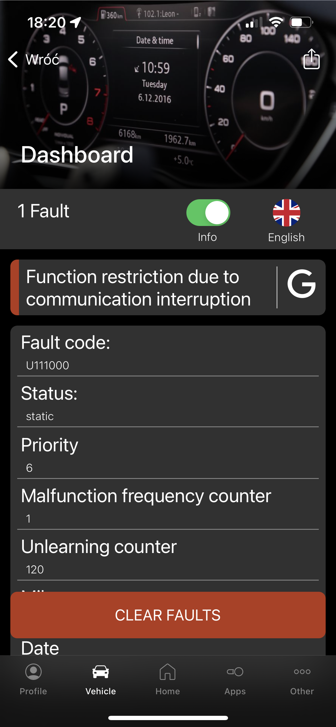

Witam, po każdym włączeniu zapłonu na AID pojawia się błąd "Eko-rady niedostępne". Skanowanie OBDeleven wykrywa błąd stayczny u111000 ale nie może go skasować. W ustawieniach zegarów wł/wył eko-rady ale nic to nie zmienia.W czym może tkwić przyczyna? :huh: Będę bardzo wdzięczny za wszelkie sugestie.

Chyba to drugie bo faktycznie parę modów OBDEleven jest wgranych. Ostatni mod, niestety nieudana próba wgrania, to dodatkowe kolory ambiente i może to jest z tym związane? Jak sprawdzić poprawność kodowania?

U111000 jest w nocie technicznej samego VW opisującej listę błędów "z dupy wziętych", które producent nazywa nieistotnymi jeśli występują w danym module SAMOTNIE. Jedyne co mnie zastanawia to jego status: STATIC.
Eko porady:
Module 17
Long coding
View Efficiency lub Efficiency assist ustaw NOT ACTIVE

Brawo Osfald! po wył. Module 17/Long coding/predictive_efficency_assistent_BAP błędu nie ma:) Bardzo dziękuję za pomoc!pzdr
