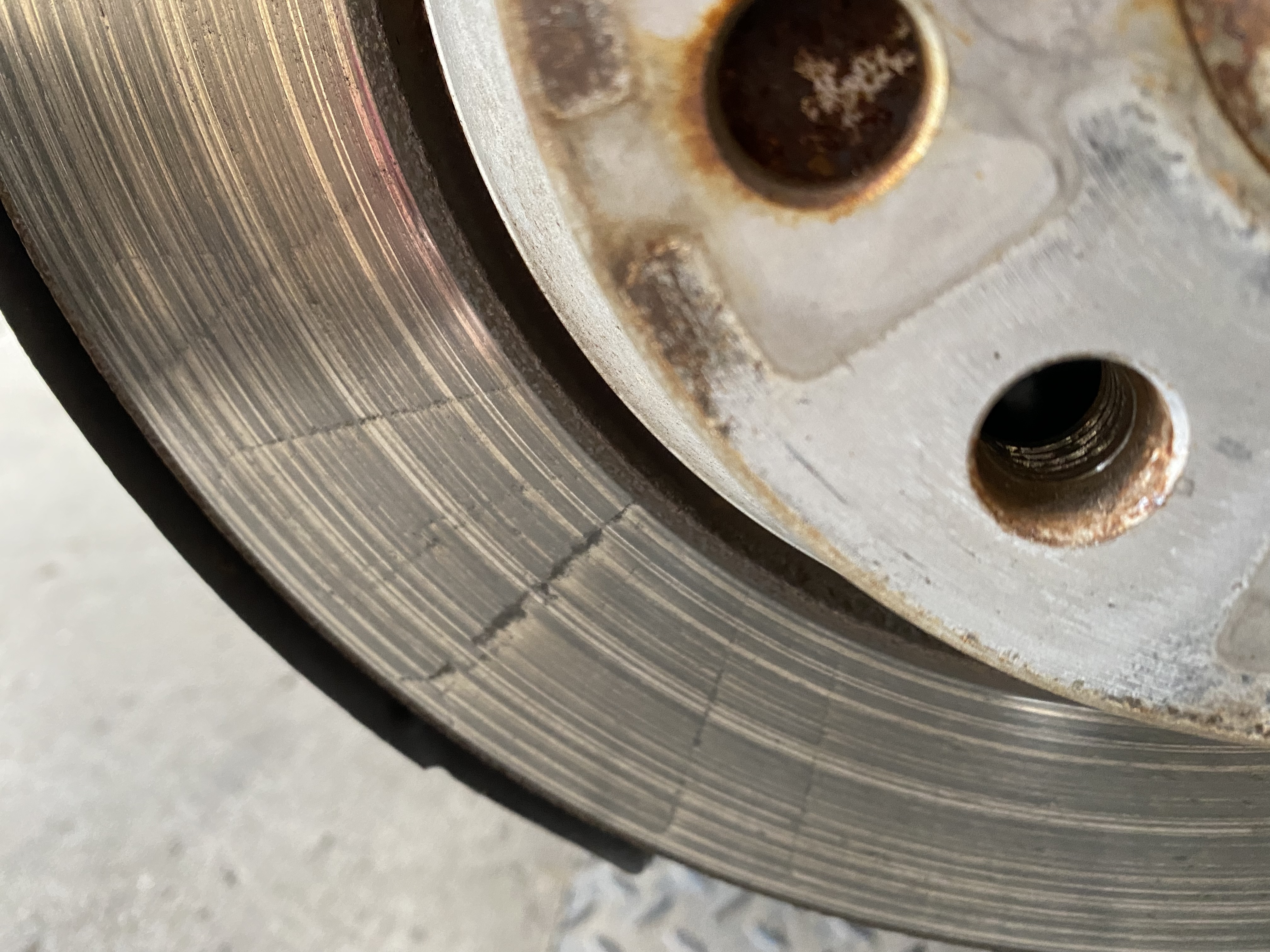

Panowie,
Czy tak wyglądające tylne tarcze przy przebiegu 22k to norma?

Post autor: akawoj » 29.11.2021, 18:31
W Szczecinie powiedzą Ci, że wjechałeś na rozgrzanych tarczach w kałużę ;-)
W firmie 2 Arteony i Tiguan miały tego typu problemy w okolicach 15-25k km. Nie mieliśmy czasu i ochoty na walkę przez praw prawników, więc kupiliśmy po prostu porządne tarcze i klocki. Na tym forum część osób wymieniło zaciski.
Temat jest znany w VW i olewany.

Post autor: B4rtek » 29.11.2021, 18:36
Czyli nie jest to normalne zużycie? Całe życie unikałem Vieśwagonów i raz się pokusiłem. Co chwile coś :/

Post autor: Salvatore » 30.11.2021, 11:13
No cóż, w Arteonie to jest norma... Reklamuj, u mnie wyglądały podobnie po 16kkm (odbite klocki) i do tego hałasowały podczas hamowania. Wymienili, chociaż niechętnie. Po wymianie przestałem zostawiać na hamulcu postojowym na noc (i tak mam płasko) i póki co problem nie wrócił.

Post autor: Art e on » 30.11.2021, 18:20
Poszukaj na forum jest bardzo spory wątek o przygodach z "hamulcami" w naszych Artkach-ogolnie temat rzeka.

Post autor: B4rtek » 30.11.2021, 18:32
Byłem z tym w VW we Wrocławiu i gościu z serwisu twierdzi że to normalne. Zastanawiam się czy kopać się z koniem. Sąsiadowi wymienili na gwarancji a mi nie chcą.

Post autor: k1coR » 01.12.2021, 12:35
Wymienili mi we wro w ramach gwarancji ale to już było dawno temu, widocznie coś sie pozmieniało. U Ciebie wyglądają jakby były przegrzane. Ogólnie odkąd nie używam Auto Hold jest znacznie lepiej i z tyłu po ponad 60 tyś km wyglądają dobrze. Z przodu czeka mnie wymiana po raz pierwszy przy tym przebiegu, także jak widać styl jazdy ma znaczenie. Natomiast jedno jest pewne hamulce w VW to gówno chyba że z Golfa R.

Post autor: rbul » 01.12.2021, 14:44
Hamulce w arteonie R też są do kitu. Po kilku mocniejszych pedal jest gumowy.
