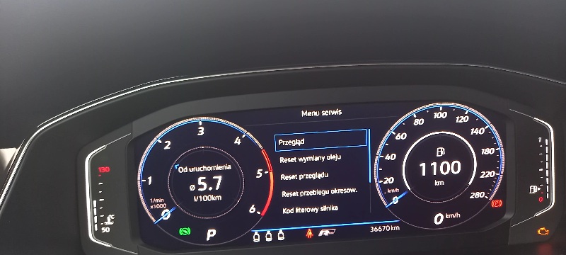

Mam pytanie w vw arteon nowe liczniki po przytrzymaniu 10sek przycisku ok w pozycji zasiegu km na zbiorniku pojawia sie takie menu co znaczy 4 pozycja reset przebiegu okresowego czy tu jest zmiana okresow przegladu np oleju po 15tys long 30tys lub inteligentne myslenie kompa co ile wymiana? A moze dlugoterminowa od tankowania od uruchomienia? Czy potem bez podpinania kompa da sie wrocic do parametrow zostawionych przez mechanika?

Jeżeli masz samochód na gwarancji to radziłbym nie ruszać ;) Ja z ciekawości zrobiłem reset wymiany oleju i wtedy okazuje się że samochód przechodzi ze zmiennego interwału serwisowego na stały. Musiałem zapłacić 200zł w serwisie żeby to odwrócić :)
