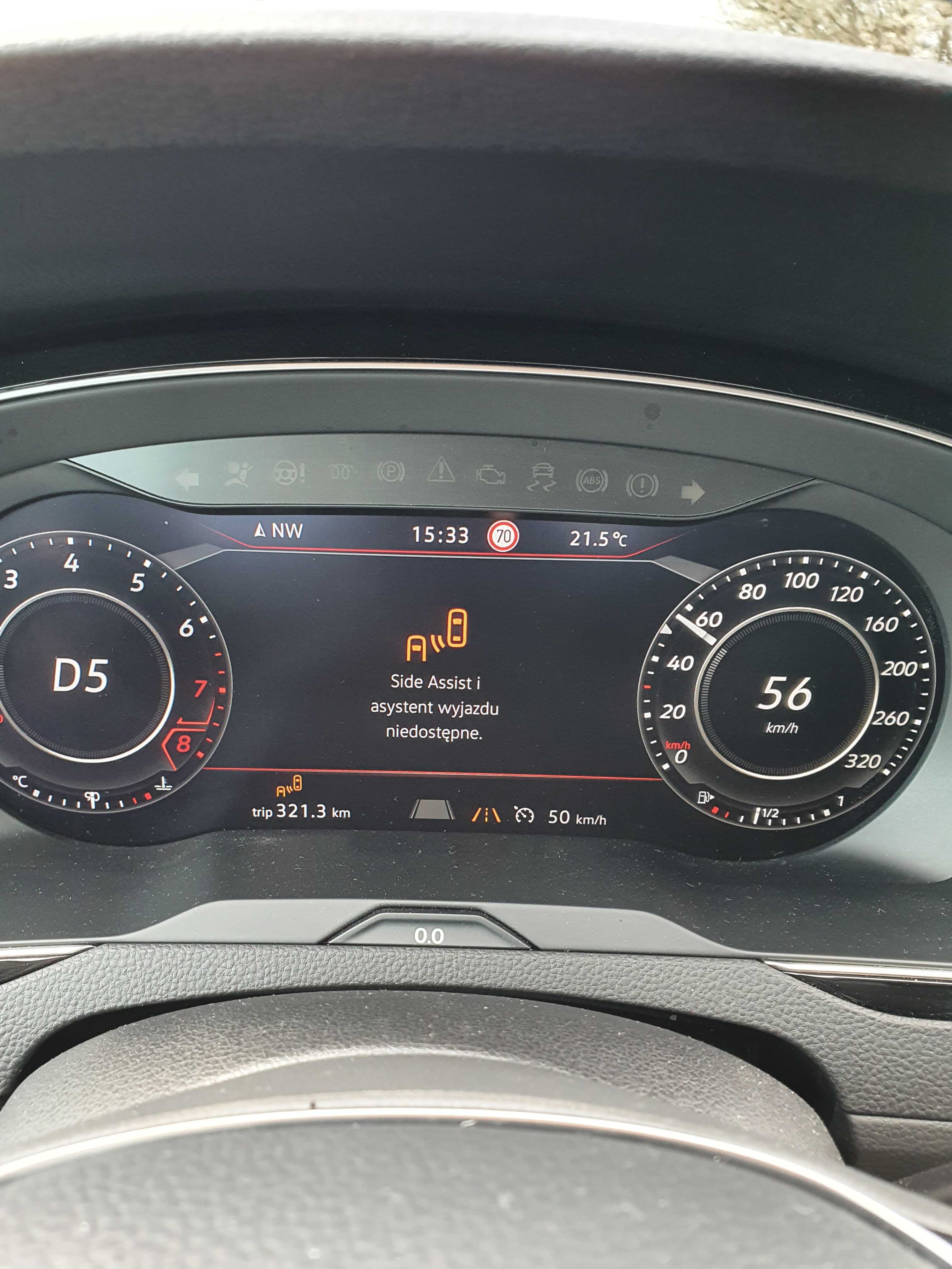

Post autor: Auror » 04.05.2022, 08:42
Hej, wyrzuciło mi błędem (zdjęcie w załączniku). OBD nie może skasować błędu. Jakaś usterka mechaniczna?
3C Asystent zmiany pasa ruchu
Opis sytemu: MRR1Rear
Numer oprogramowania: 3Q0907566E
Wersja oprogramowania: 0510
Numer jednostki sterującej: 3Q0907566
Wersja jednostki sterującej: H20
Nazwa ODX: EV_RearRadarS1BoschVW48X
Wersja ODX: 001007
Długie kodowanie: 06C002
Kody błędów:
C1114F0 - Sterownik asystenta zmiany pasa ruchu Automatyczna kalibracja niemożliwa
Statycznie
Date: 2022-05-03 12:44:18
Mileage: 76076 km
Priorytet: 4
Licznik częstotliwości wystąpienia usterki: 1
Licznik cykli wyuczania: 72
Dynamiczne dane otoczenia: 028D590286FF22D227380288FF028590
Z audi znalazłem coś takiego:
Audi - asystent wyjazdu
Ktoś może coś podpowiedzieć?

Post autor: mariusz123a » 04.05.2022, 14:13
Mam ten sam błąd, tylko sterownika drugiego. U mnie od paru miesięcy jadąc w deszczu prawy czujnik głupiał. Mam nowy czujnik, ale jakoś brak czasu na wymianę.

Post autor: mariusz123a » 09.05.2022, 17:41
Po gwarancji, 1550 złotówek. I niestety wymiana w domu jest nie skuteczna, trzeba zakodować czujnik, więc muszę się umówić na wizytę w ASO
