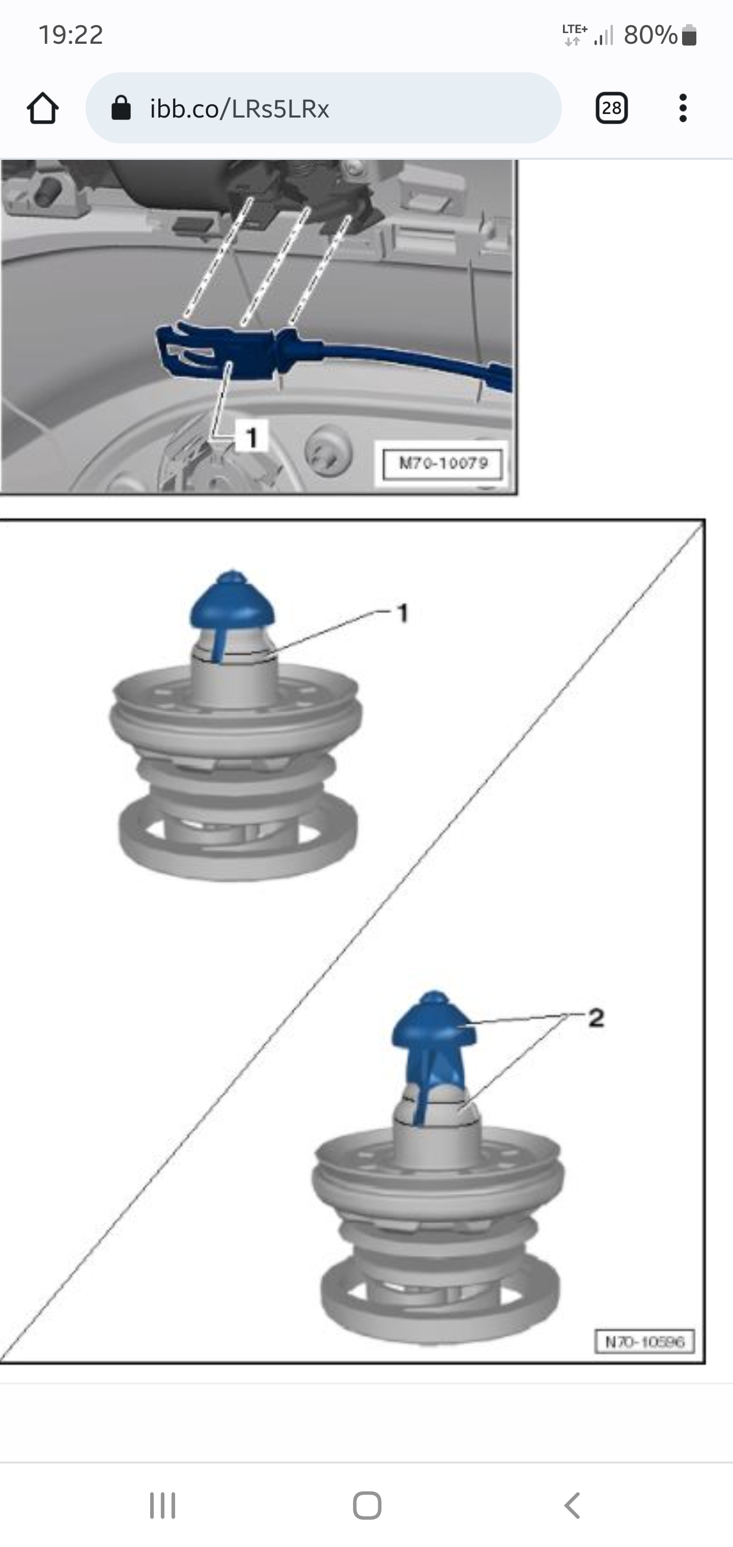

Screeny z instrukcji serwisowej.
Przymierzałem się do zrobienia tego samego, ale odpuściłem więc z praktycznego punktu widzenia nie pomogę. :)
Obrazek Obrazek Obrazek Obrazek Obrazek Obrazek Obrazek

2 czy 3 śruby do odkręcenia a później rwij z umiarem i wychodzi bez problemu. Kup sobie najwyżej kilka szt. tego mocowania ze zdjecia (jest dostępne na alledrogo) bo przy wyciąganiu lubią się wyrobić i później nie trzymają jak nówki. Jak wyciągniesz boczek to zerknij z góry bo jest podłączonych kilka przewodów i ciągno do klamki - sa z pewnym zapasem, ale nie na tyle żeby wywlec boczek na 2 metry od auta. To tyle, trzeba siły ale z umiarem i najlepiej jak jest mocno ciepło, bo wtedy plastiki są elastyczne i łatwiej się poddają.
