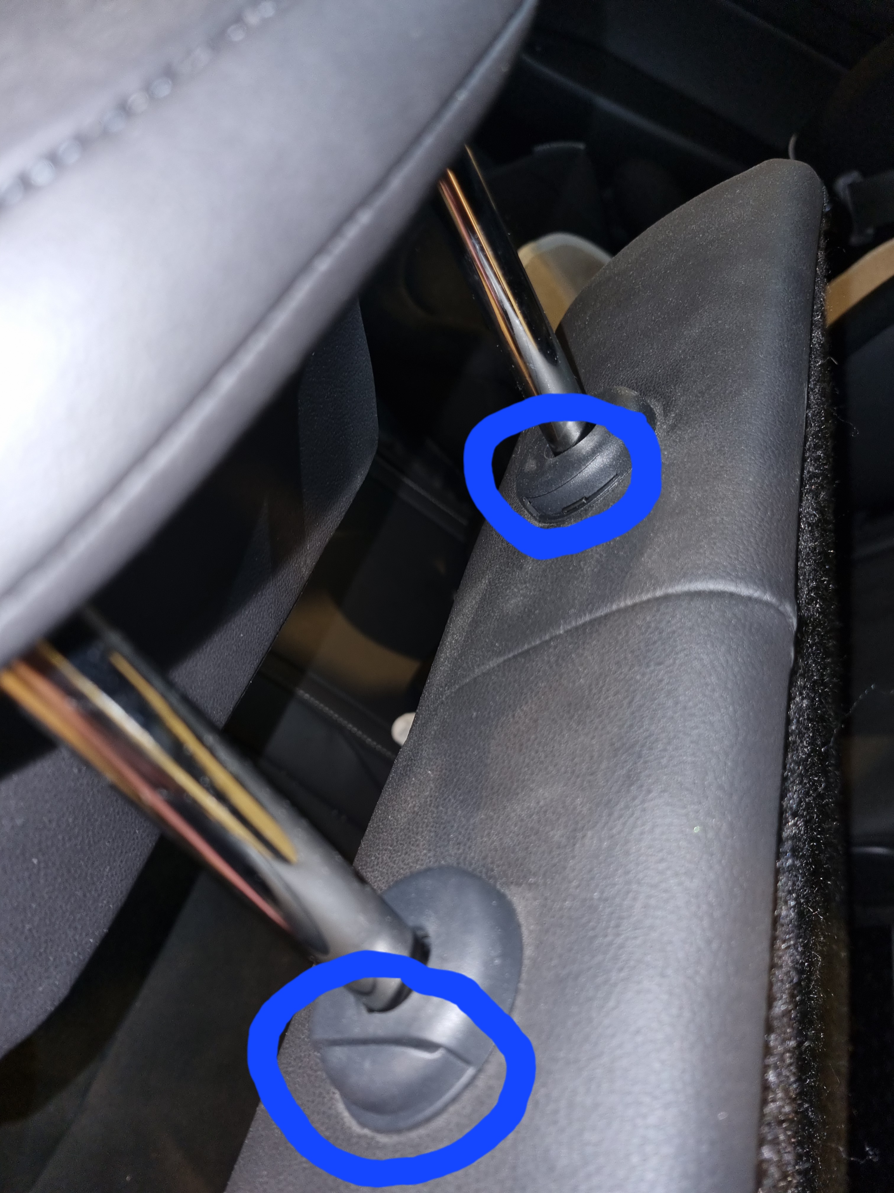

Złóż/pochyl siedzenie. Po prawej stronie tych plastikowych otworów, w które wchodzą pręty zagłówka masz takie jakby przyciski (prawy inny, lewy mniej widoczny). Wciskasz je i przytrzymujesz i wyciągasz zagłówek. Kwestia wprawy.

Dzięki! Wciskałem tylko jeden, drugiego nie zauważyłem.
