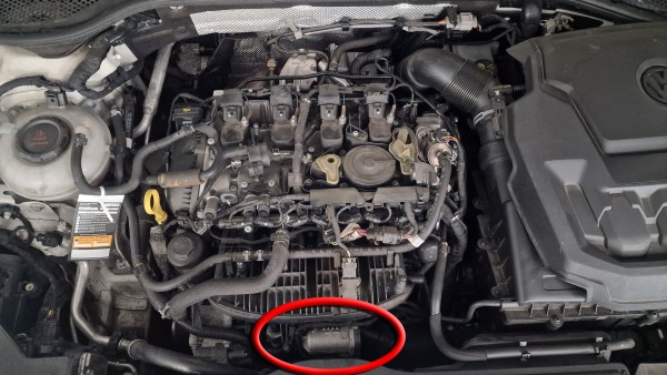

O ile w saabie swoim starym problemu z czyszczeniem nie miałem to tutaj ciężko mi ta przepustnice zlokalizować.
Zaznaczysz który to element?
Z góry serdeczne dzięki!
Posty: 618
Re: Spadające obroty przy zatrzymaniu
Post autor: Osfald » 07.08.2022, 21:51
Proszę bardzo.
