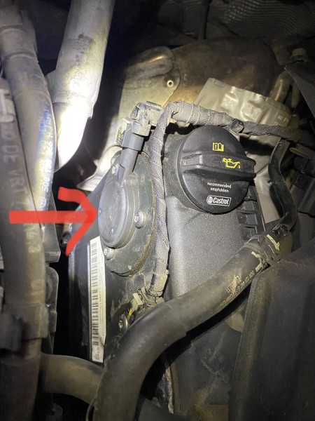

Post autor: Artpe » 12.11.2022, 17:14
Odnawiam temat, i jaki finał naprawy? Dzis zauwazylem podobny problem w 2.0 TSI 🥴 Wyciek jest wyraźnie spod okrągłej uszczelki , jak zaznaczyłem strzałka, to może naprawa nie będzie zbyt skomplikowana i kosztowna 🥴

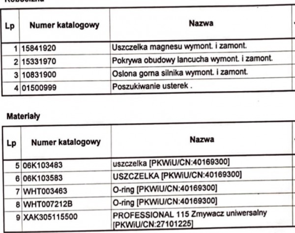

Posty: 205
Re: Wyciek oleju z obudowy rozrzadu
Post autor: Artpe » 10.01.2023, 21:34
Artpe pisze: ↑
12.11.2022, 17:14
na szczęście naprawa nie była skomplikowana, dwie uszczelki pod tym dekielkiem , dwa o ringi - jak w skanie faktury, koszt łączny koło 700pln. Jak zwykle polecam Serwis Cichy Zasada na Grochowskiej . 👍 Do dzis sucho 😜
