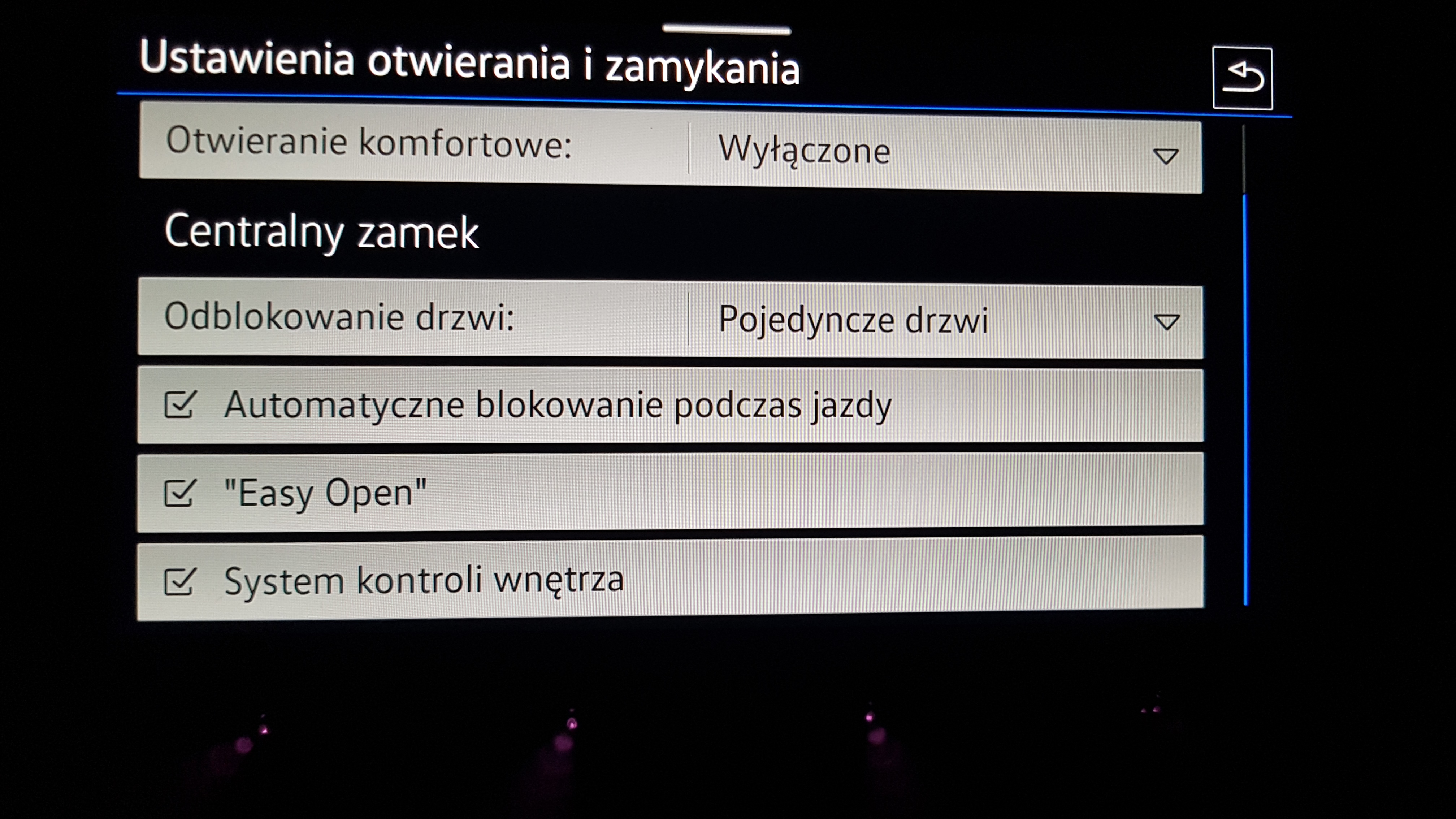

Witam. Przepraszam za mój język polski jestem z Czechami. Ktoś wie jak zniknie funkcja zamykania drzwi przy prędkości ponad 15 km? Nie mogę tego znaleźć w menu aparatu. Arteon kupiłem tydzień temu. Ładny samochód, bardzo głośny od tylnej osi. Będę musiał to oderwać.

Ahoj! :D
Tak to wygląda u mnie w samochodzie z 2018 roku:
https://youtu.be/Iy042OObz64

W przed lifcie była taka opcja. W po lifcie nie ma opcji wyłaczenia autoryglowania w menu samochodu.
viewtopic.php?f=2&t=1298&p=24765#p24765

Serwis może wyłaczyć autoryglowanie ale ta operacja będzie płatna.

Dziękuję obojgu. To jasne. Od 2021 roku nie ma takiej możliwości. Wydaje mi się, że od 21 roku, przetwarzanie arteonu znacznie się pogorszyło, więc jeszcze raz dziękuję.

W poliftach można uruchomić opcję włączenia lub wyłączenia automatycznego blokowania drzwi podczas jazdy. Opcja włączenia lub wyłączenia pojawia się w menu na wyświetlaczu. Dziś człowiek od kodowania aut z Wrocławia naprawił to co popsuła fabryka. Wszystko działa i wygląda jak menu przed liftem.
