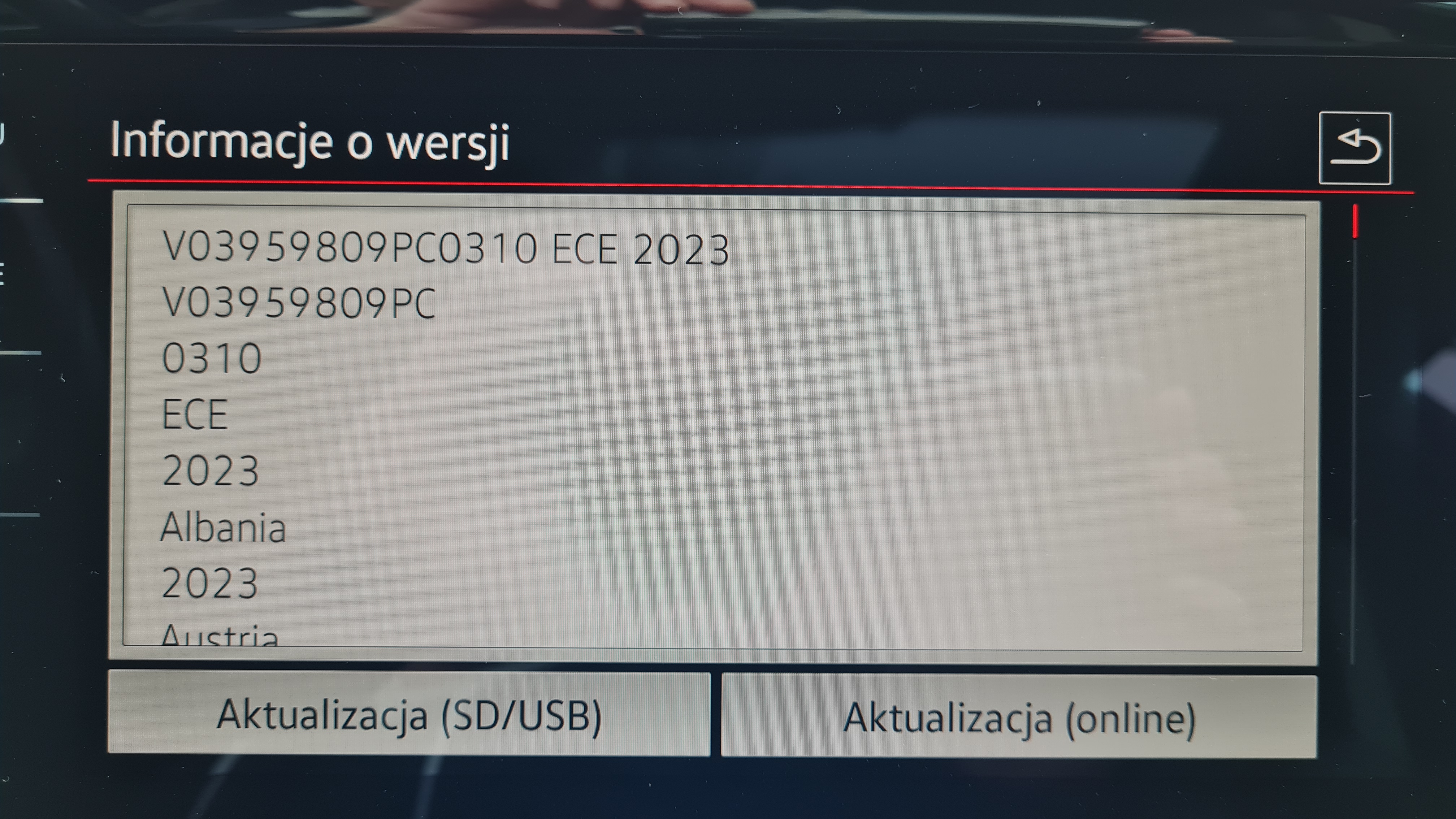

Post autor: LordVATer » 10.11.2022, 13:56

Nie wiem co robię nie tak, ale u mnie aktualizacja nie zaskakuje. Mam wersję bez slotu SD, wyłącznie USB typ C. Czy gdzieś znajdę dokładną instrukcję krok po kroku? Instrukcja na stronie VW dotyczy tylko wersji ze slotem SD, albo nie potrafię szukać.
Aktualizacje są do MIB1 i MIB2. W MIB3 bez slotu SD aktualizacja przebiega tajemniczo w tle, po podłączeniu do USB.
Instrukcja jest tu: https://www.vwserviceandparts.com/media ... ctions.pdf

Dziękuję za odpowiedzi. Problem polega na tym, że mam auto z końca 2019 z rocznikiem modelowym 2020. Z tego co wiem mam (chyba) MIB2 z USB typ C. Czyli jakieś rozwiązanie przejściowe. W salonie nie za bardzo potrafili pomóc. Za kilka dni kończy się mój we connect, który chyba aktualizuje mapy. W sumie używam android auto, które działa bezprzewodowo, ale skoro nawigacja jest na pokładzie, to lepiej ją mieć lub nie mieć.

Chyba te mapy nie są dla Ciebie. Masz chyba te same mapy, co 2021.
Musisz poczekać, aż VW udostępni Twoje na oficjalnej stronie https://app-connect.volkswagen.com/mapu ... /#download
Tam wybierasz Arteona z 2019 i powinno dać się zaktualizować. Chyba ;)

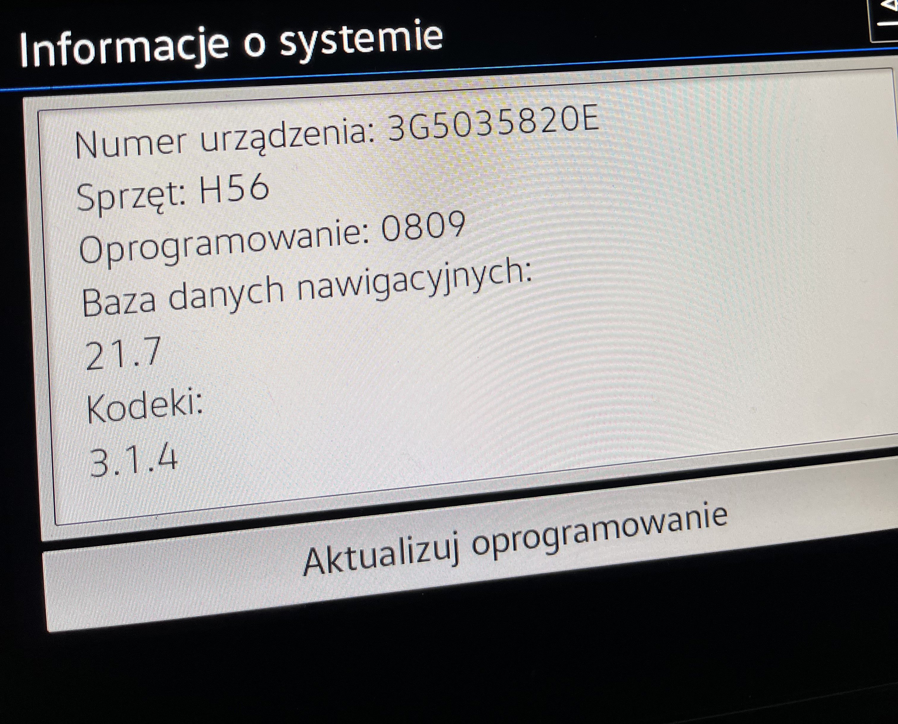

Napiszcie proszę, co robie nie tak jak trzeba, żeby zaktualizować nawigację DM w Arteonie 2021. Ściągam aktualizację map ze strony VW, rozpakowuję na pendrive USB-C, wkładam pendrive w gniazdo w samochodzi, jeżdżę z nim kilka godzin i ciągle mam mapy 21.7, jak na zdjęciu. Gdzie jest problem?
