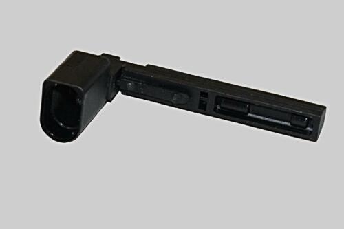

Od roku posiadam Artka i dotychczas nie bylo wiekszych problemow lecz ostatnio walcze z kontrolka (info) syngalizujaca niski poziom plynu hamulcowego.
Plyn jest, bledow VCDS nie widzi, wyciekow brak - sucho. No to skierowalem sie w strone czujnika zamowilem, dotarl, wymienilem problem dalej ten sam. Ale zaczelem sie zastanawiac co to za smieszny czujnik - bo nie jest to typowy czujnik zanurzeniowy lecz typu suchego - wyglada jak by byl optyczny a nie kontraktonowy - typu reed switch. Z tego co mi sie wydaje w arteonie nie ma czujnika starzeniowego plynu wiec plynu nie wymienialem ale taki zamiar dzisiaj padl. Nie potrafie tez znalezc zadnych szczegolowych informacji na temat tego czujnika - w serwisowce hamulcowej vw to pominal.
Ma ktos jakies pomysly jak to dziala? a byc moze co moze powodowac ow blad? Bede wdzieczny za wszelka pomoc.
ow czujnik opisany jako TRW 1s0611377
