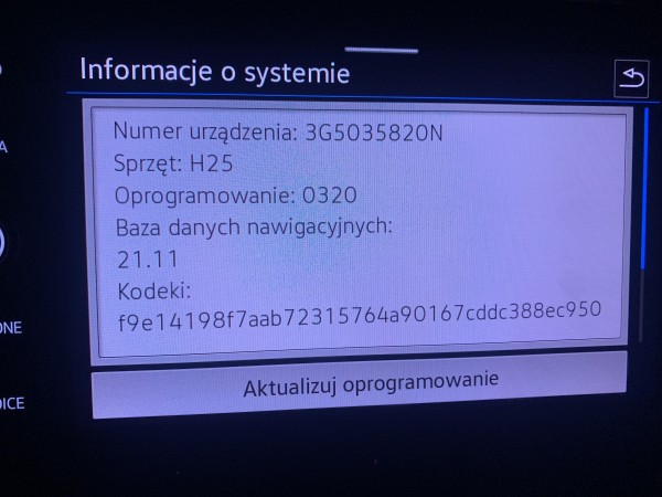

Post autor: Czesław_K » 21.02.2023, 19:09
Takie coś mi wyświetliło.
Posty: 378
Re: Apple car
Post autor: Zbigniewa » 22.02.2023, 09:44
Czesław_K pisze: ↑
21.02.2023, 19:09
Hmmm... Baza danych nawigacyjnych z listopada 2021 roku? Coś nie tak, aktualna to 23.1

Post autor: Czesław_K » 22.02.2023, 11:06
Ja nie mam wykupionej nawigacji, może to dlatego stara baza, ale czy to może mieć wpływ na zrywanie połączenia z apple car?

Post autor: Silent_bob » 22.02.2023, 14:46
Czesław_K pisze: ↑
22.02.2023, 11:06
Wątpliwa sprawa. Soft radia jest raczej ten najnowszy, nawet nowszy niż 0278, więc raczej nie to jest przyczyną. Próbowałeś z innym Iphonem ?
