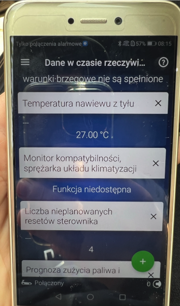

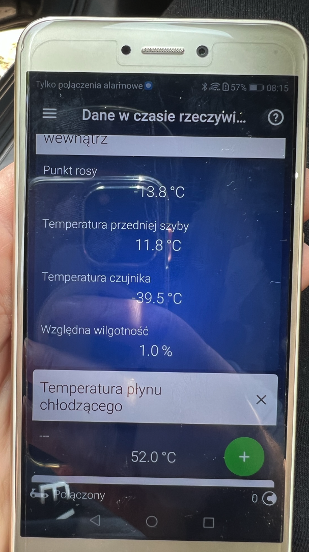

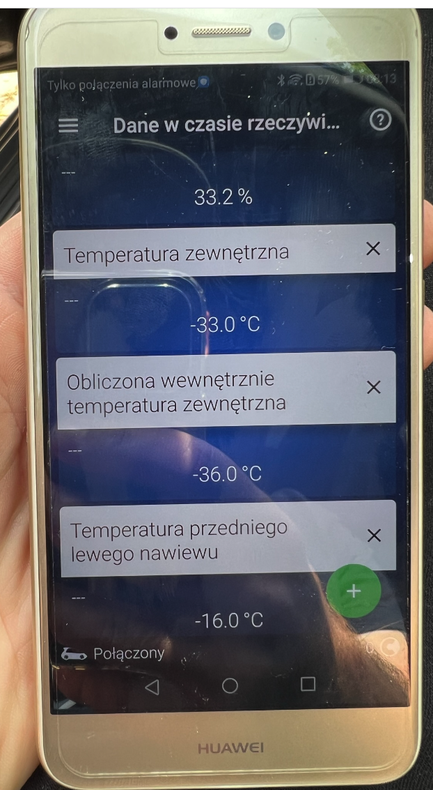

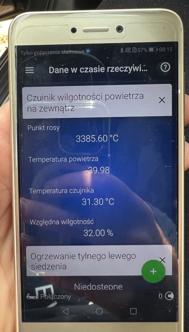

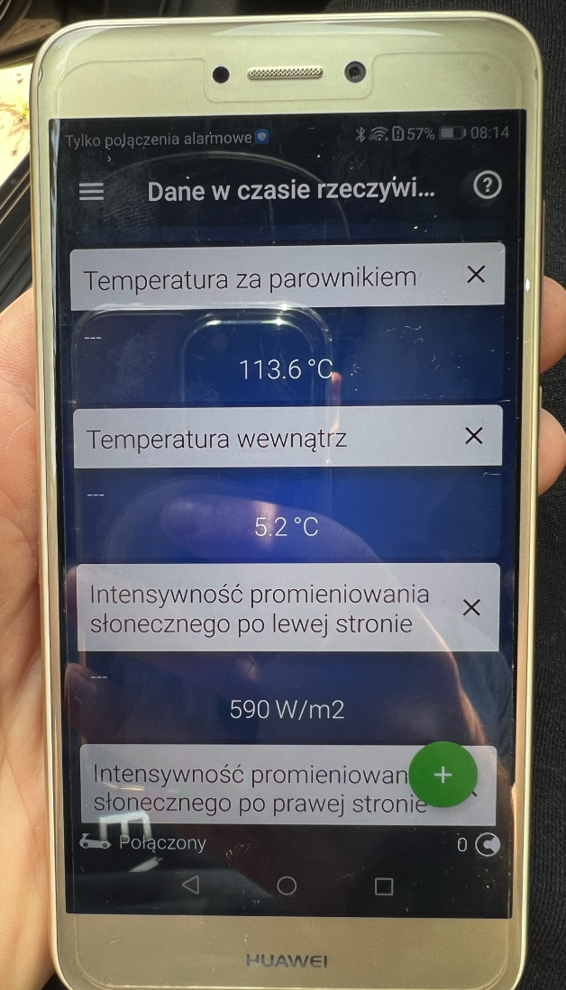

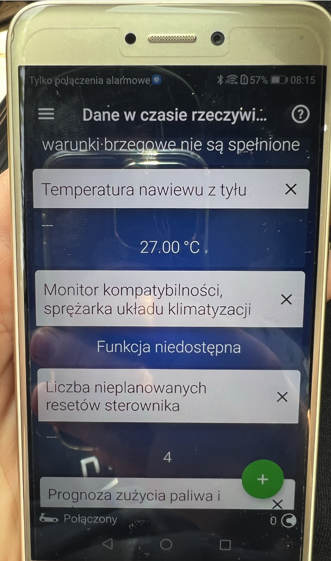

Wykonałem dzisiaj kalibracje klimy i mam wrażenie jakby się coś poprawiło, tzn leci od strony kierowcy już też chlodniejsze powietrze. Ale niepokoją mnie te dane i czy czasem jakiś czujnik nie padł:
Czy ktoś się orientuje co tu się odwala bo na chłopski rozum te wskazania są totalnie z d**y.
Tym bardziej, że na zewnątrz 16st, a on pokazuje -33 albo ze w samochodzie jest -5st.

Czujniki temperatury to termistory. Wystarczy uszkodzenie złącza lub przewodu idącego ze sterownika do czujnika aby odczytywana rezystancja wskazywała na jakieś idiotyczne temperatury. Tak samo mógł paść sam czujnik. Musisz przegrzebać się od czujnika do złącza w sterowniku. Jeśli dobrze pamiętam czujnik temp zew jest w przednim zderzaku, za grillem.

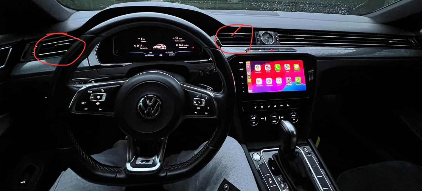

Wracam z tematem, teraz to już nie mam pojęcia co jest grane.
Z tych dwóch nawiewów które zaznaczyłem i to samo tyczło się wtedy klimatyzacji, nie leci ciepłe powietrze. Nie leci ani cieple, ani zimne. Robiłem kalibracje, nic nie dało, pozostałe nawiewy działają bez zarzutu, tzn nogi u kierowcy również nie reagują na zadaną temperature i chyba częśc nawiewu na szyby od strony kierowcy, cała reszta działa idealnie. Jak jeżdże sam to nie ma problemu, nadrabiam resztą aby się dogrzać 🤣. Jak jade z żoną i jej za ciepło, obniży temp po swojej stronie, to później zamarzam.
