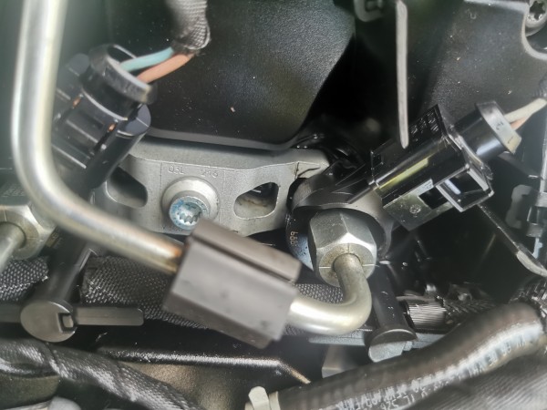

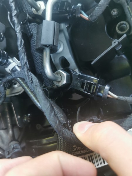

Cześć. Mam problem ze sporym wyciekiem oleju. W przeciągu 3 miesięcy dwa razy wymieniałem uszczelkę pod pokrywą zaworów i problem powraca.
Olej pojawia się w gniazdach wtrysków 1 i 2. Oleju jest dużo. Przed pierwszą wymianą uszczelki wyciek był ogromny, wręcz pryskało olejem po podniesieniu maski.
Aktualnie samochód kolejny raz w serwisie gdzie stwierdzili, że wymienią odmę, ale ona jest połączona z pokrywą zaworów co wiąże się z wymianą znowu całego kompletu uszczelek.
Czy ktoś z forumowiczów miał tego typu problem w tym silniku? Przejechane mam 150kkm.
Wrzuciłem kilka zdjęć. Nie udało mi się dobrze ująć tego oleju, ale jak się przyjrzeć to widać stojący w gniazdach olej.
