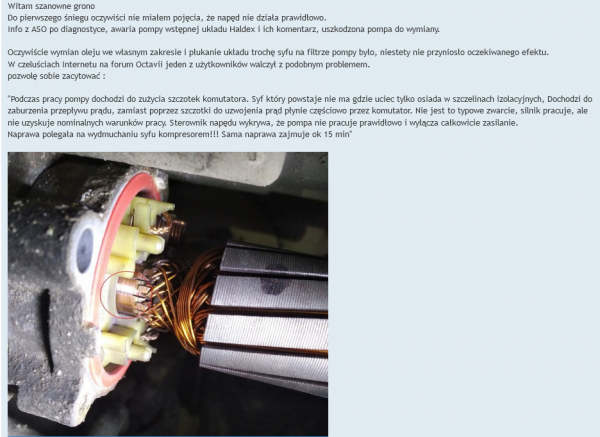

mnich
Posty: 37
Re: Wymiana pompy oleju w Haldex
Post autor: mnich » 21.07.2023, 19:26
Coś w temacie z forum skody

mnich pisze:
21.07.2023, 19:26
A podasz jakieś namiary na to forum, w sensie konkretny link do tego postu?
Bo z chęcią bym znalazł kogoś, kto już to naprawiał i wie o co chodzi. Nie chciałbym, aby pierwszy lepszy warsztat się za to brał :|
mnich
Posty: 37
Post autor: mnich » 28.08.2023, 21:27
lenar89 pisze:
28.08.2023, 16:03
mnich pisze:
21.07.2023, 19:26
https://www.superbclub.pl/viewtopic.php ... 2&start=45
