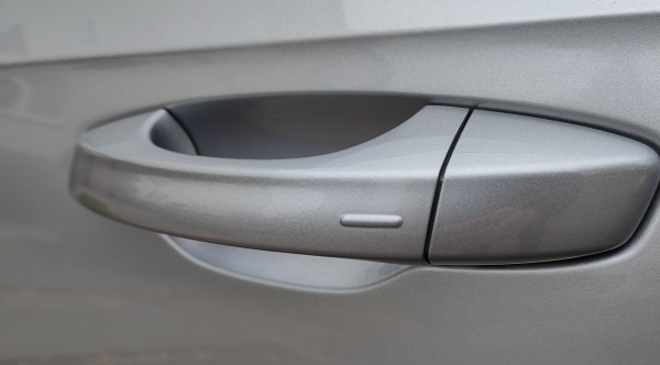

Dzięki za odpowiedzi. Popatrzę jeszcze w menu. Na klamce mam taką wypustkę a nie rowek, chociaż widziałem na zdjęciach w necie klamki z rowkiem, nie wiem czy przed liftingiem takie były?

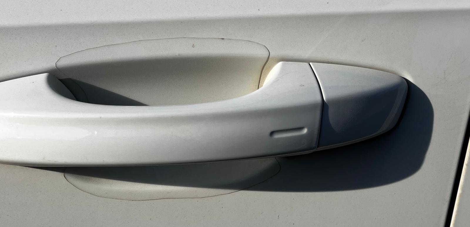

Post autor: qsin » 25.10.2024, 12:09

Ja mam tą z drugiego linku. Nie wiem jaki jeszcze może być sposób na ustalenie czy posiadam tą opcję u siebie?

Ja mam właśnie z rowkiem z Keyless i przed lift:

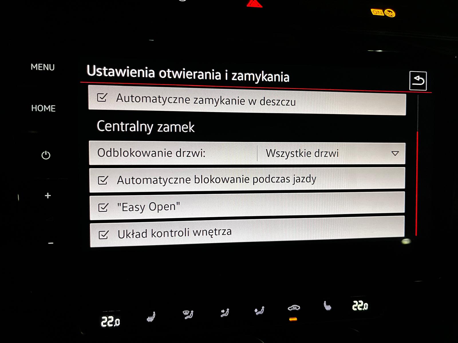

Post autor: Lazi » 27.10.2024, 18:58
Nie. W menu Samochód-->Ustawienia otwierania i zamykania mam takie rzeczy:

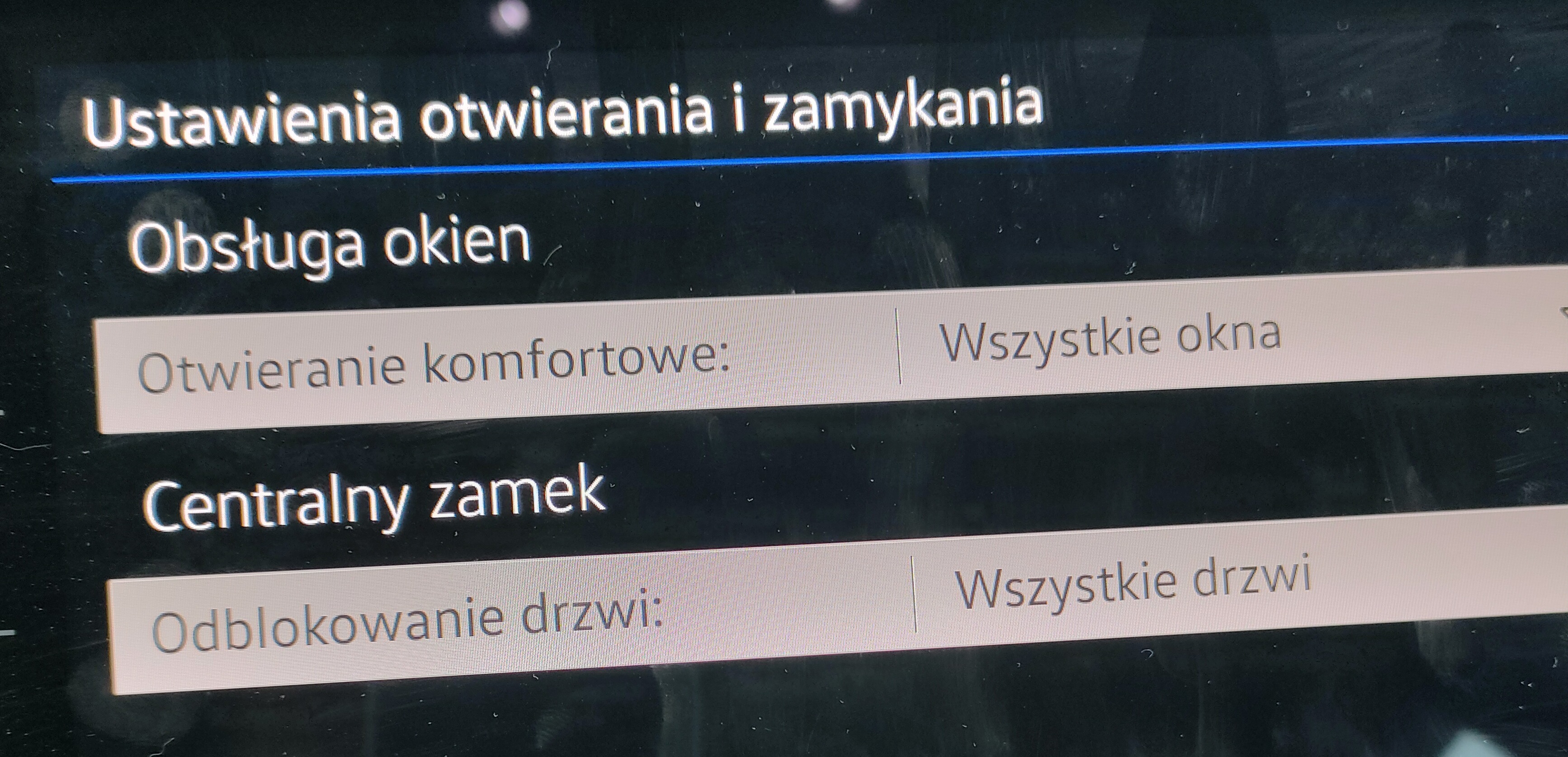

Post autor: Oshi » 28.10.2024, 13:46
U mnie tak to wygląda:
Opcji "Automatyczne blokowanie podczas jazdy" też nie mam a drzwi blokują się.
