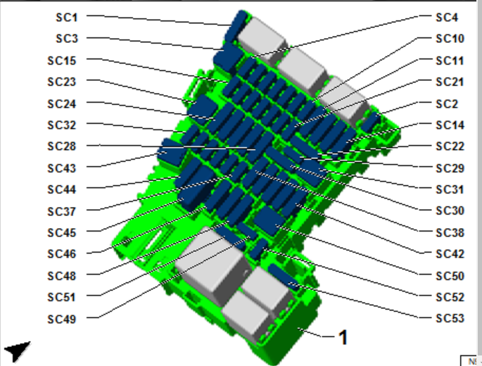

Dzięki za podpowiedź - bezpiecznik sprawdzony jest ok, chyba, że poza opisanym jako 'camera front, camera rear' jest jeszcze jakiś odpowiadający za ten układ.
turzol
Posty: 56
Re: Kamera cofania i 360 - problem - nie włącza się na ekranie
Post autor: turzol » 19.01.2025, 09:13
Bezpiecznik SC18 jest od systemu AreaView
pang
Posty: 65
Post autor: pang » 19.01.2025, 20:41
No i 18 sprawdzałem - jest git.
