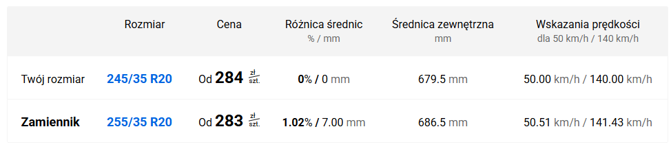

Jeśli chodzi o oponę myślałem żeby zachować oryginalny rozmiar te 12,5mm raczej nie zrobi wielkiego grzyba,(jak możesz wrzuć fotkę jak to u Ciebie wygląda przy 9") ewentualnie dodać po szerokości i wziąć oponę 255/35 20R powinno się zmieścić
