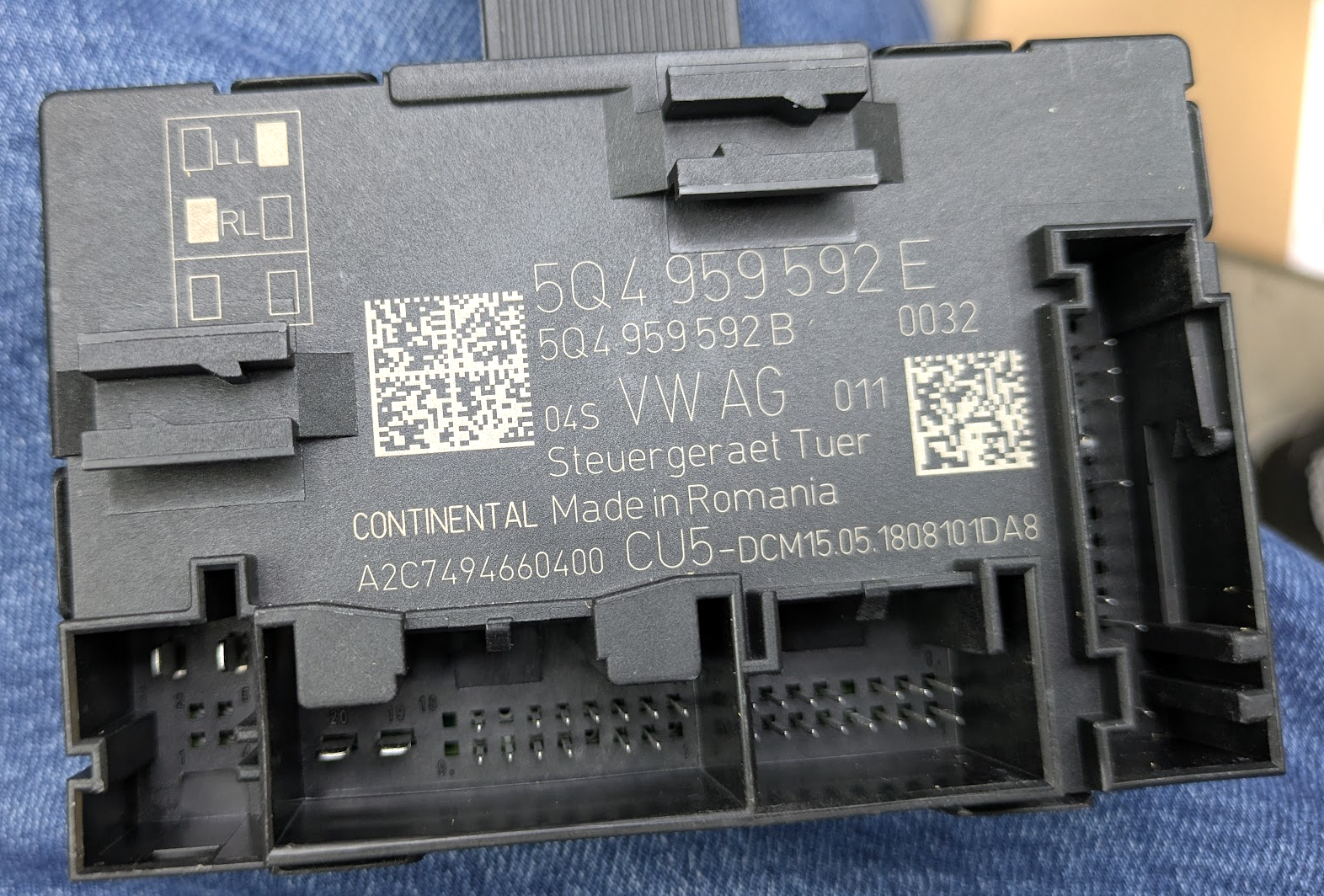

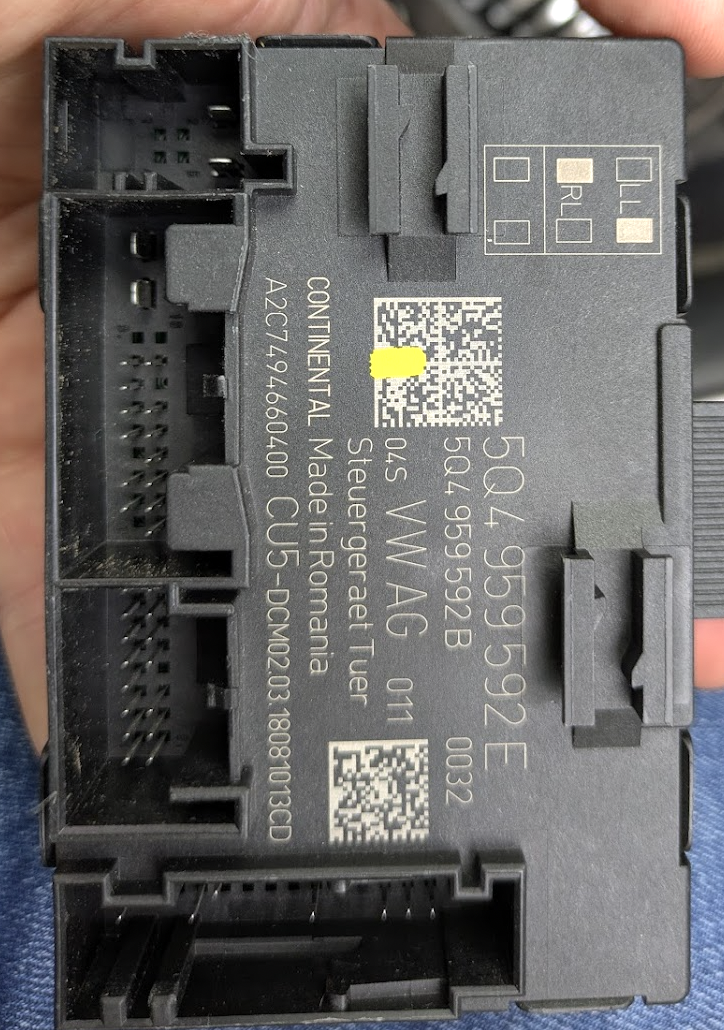

Witam, mam dosyć nietypowy problem z działaniem prawego lusterka w moim nowo nabytym Arteonie. Kupiłem samochód na licytacji poleasingowej i dopiero po jakimś czasie zauważyłem nieprawidłowości w działaniu prawych drzwi zarówno przednich jak i tylnich. Okazało się, że sterownik drzwi działał nieprawidłowo i wiele modułów zwracało błąd "Implasaube signal". Po odpięciu wiązki z drzwi pasażera "wszystko" wracało do normy. Wymieniłem sterownik na identyczny w kontekście oznaczeń (tyle że od skody superb z tego samego rocznika tj. 2018) i po zakodowaniu go niemal wszystkie funkcje wróciły do normy poza działaniem lusterka.
Obecnie lusterko zamiast się składać się rozkłada, ustawianie lusterka w kierunku góra -> zmienia kierunek na prawo, dół w lewo itd. Kodowanie wydaje się być prawidłowe natomiast działanie jest jakie jest. Jedyne co obecnie zwróciło moją uwagę to fakt, że sterownik ma żółte oznaczenie, którego poprzedni sterownik nie miał na sobie.
Czy macie może jakiś pomysł co może być przyczyną problemu, bądź ewentualnie co sprawdzić. Przepraszam, za język laika natomiast dopiero co się wdrażam i uczę, prośba o wyrozumiałość za ewentualne głupie pytania.

Sterownik drzwi należy sparametryzować pod VW Arteon.

Jeżeli przez parametryzację masz na myśli kodowanie, to wydaje mi się, że wszystko zostało przeniesione poprawnie z poprzedniego wadliwie działającego sterownika - największą rożnicą było na początku na pewno brak domykania szyby przy otwieraniu/zamykaniu drzwi. Porównywałem również kodowanie lewych i prawych drzwi i jedyną różnicą było opuszczanie lusterka na wstecznym (+ jedna dodatkowa opcja dotycząca pamięci lusterka).

Sprawdź podłączenie w samym lusterku. Może było coś kombinowane przy lusterku i na sztukę podłączone. Pozamieniane kable, przestawiony silnik.

Chyba nie. Skoro pisał kolega że dopisał sterownik do samochodu, a potem zrobił kodowanie wartości. - Tutaj kolego sprawdź kostkę z lusterka, albo sam środek podłączenia w lusterku. Może jakiś magik coś pozamieniał. Miałem podobnie w E90, silnik przykręcony był na sztukę, nic nie pasowało z ustawieniami góra to było lewo/ prawo to góra...

Niestety, ale kolejny sterownik z takimi samymi oznaczeniami działa również błędnie tj. odwrócone są kierunki działania lusterka. Sprawdziłem przy okazji kostki i wyglądają na fabryczne więc tezę ze złym połączeniem przewodów również odrzuciłem.
Sugerując się wskazówkami od turzol, przeszukałem anglojęzyczne strony i znalazłem podobny problem z tym, że w Skodzie i jak się okazuje problemem był właśnie błędny dataset/(eproom/flash). Przepraszam, za niezrozumienie wcześniej tematu...

Od początku Ci pisałem, że problem jest z zestawem danych pochodzącym z innego samochodu - odwrócone sterowanie lusterkiem, szybą to wręcz klasyczny przypadek błędnego datasetu.
Jak masz dostęp do VAS/Odis to mogę zdalnie pomóc. Ew zapraszam na śląsk wgram na poczekaniu i funkcjonalność powróci.

Kolego. Ty nie masz podmieniać sterowników bez kodowania. Możesz nawet podmienić z Arteona, ale musisz go zakodować do swojego samochodu, nawet jeśli on ma w standardzie grzanie, lub składanie lusterek to Ci to nie zadziała. Musisz najpierw zakodować sterownik pod konkretny samochód i wtedy można aktywować konkretne funkcje w sterowniku. Sterowniki mają ten sam numer ale to nie znaczy że mają zakodowane te same funkcje. Są takie same w Skodzie, Audi, VW, Seat-Cupra .... - czyli cały VAG. Samo przekładanie bez konkretnego kodowania nie naprawi problemu. Nie jest to dużo roboty, ale bez VCDS-a się nie obejdzie.
