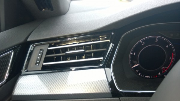

to nie głośnik rezonuje tylko kratka wlotu powietrza. Usterka znana producentowi
Re: Buczenie w głośniczkach Dynaudio przy słupku A
oto zdjęcie winowajcy.Ja jak będę miał chwilę to też będę to reklamował w serwisie. Na razie nie mam czasu , aby z taką "pierdołą" jeździć 50 km w jedną stronę, chociaż to bardzo wkurzające

Tu akurat latwo sie dostac, podwaz dekor i bedzie sruba od kratki. U mnie tez tak bylo ale nie kratka sie okazala a miejsce laczenia odudowy aid z kratka. Sam to zrobilem bo serwis by to z pol roku robil, wystarczylo poprawic mocowanie. Za to jak sie nagrzeje na sloncu a potem wlaczy sie klima to trzeszczy mi przez chwile to dluga listwa z nawiewami i mnie to wkurza

Z tą długa listwa troche roboty jest, zdjac wszystkie dekoratory, radio schowek i tam wypiac kabelek od zegarka w tej listwie potem nameczyc sie ze sciagnieciem tej prostokatnej waskiej listewki dekoracyjnej w tym nawiewie i wlozyc tam jakas pianke lub tasme parciana i zlozyc to wszystko do kupykriss555 pisze: ↑22.08.2018, 20:18Tu akurat latwo sie dostac, podwaz dekor i bedzie sruba od kratki. U mnie tez tak bylo ale nie kratka sie okazala a miejsce laczenia odudowy aid z kratka. Sam to zrobilem bo serwis by to z pol roku robil, wystarczylo poprawic mocowanie. Za to jak sie nagrzeje na sloncu a potem wlaczy sie klima to trzeszczy mi przez chwile to dluga listwa z nawiewami i mnie to wkurza
