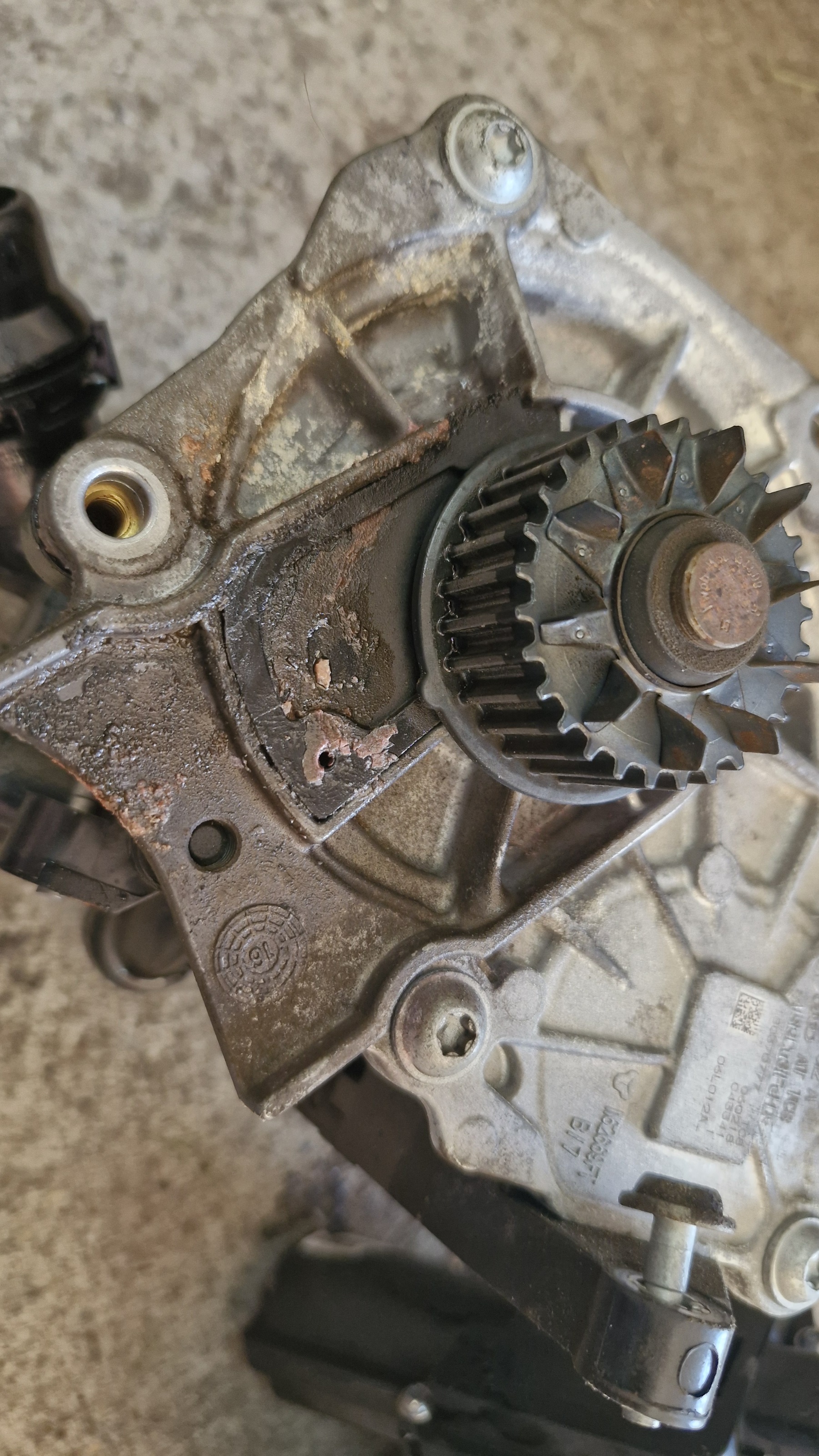

Post autor: stroona » 30.10.2025, 12:55
U mnie była to pompa wody, rozciekła się przy kole pasowym.
R-Line 2.0 TSI 190 2018
