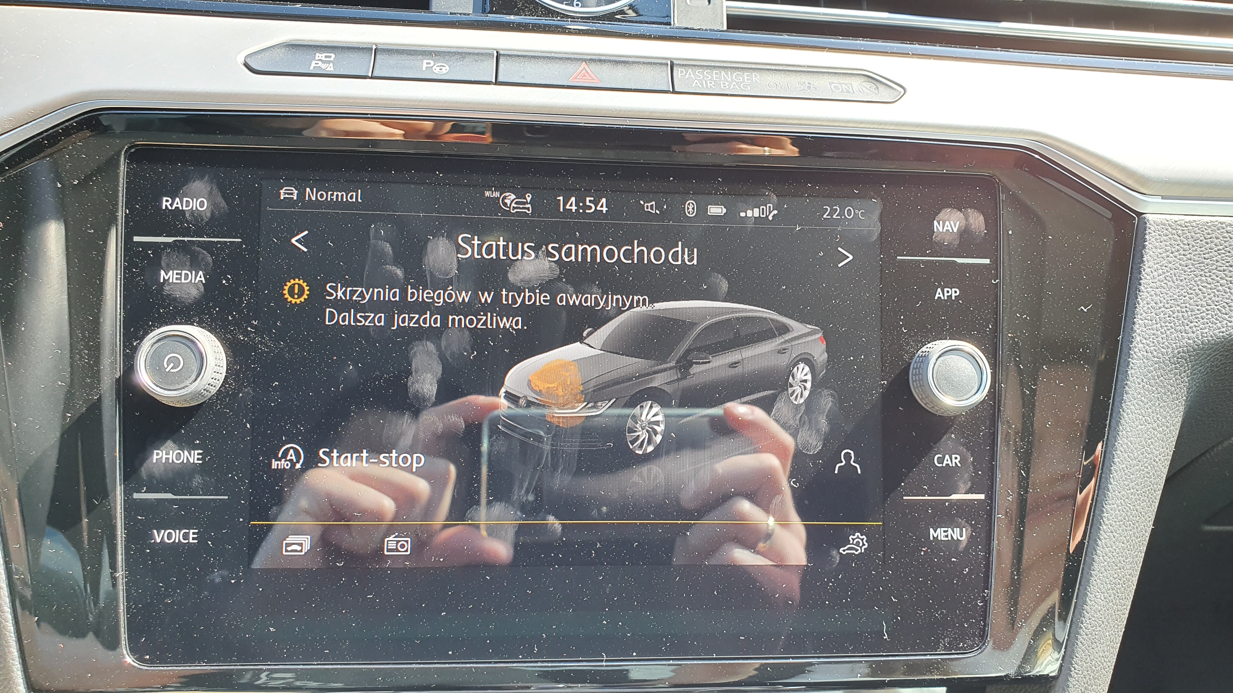

Auror
Re: Awaria skrzyni biegów - dalsza jazda mozliwa
Post autor: Auror » 10.05.2020, 09:24
No i w poniedziałek serwis.
Chwilę przed komunikatem auto miało laga przy dodawaniu gazu, było też słychać bardzo delikatny pojedynczy "klekot".
Przebieg 43 000
190 TSI, DSG 7
