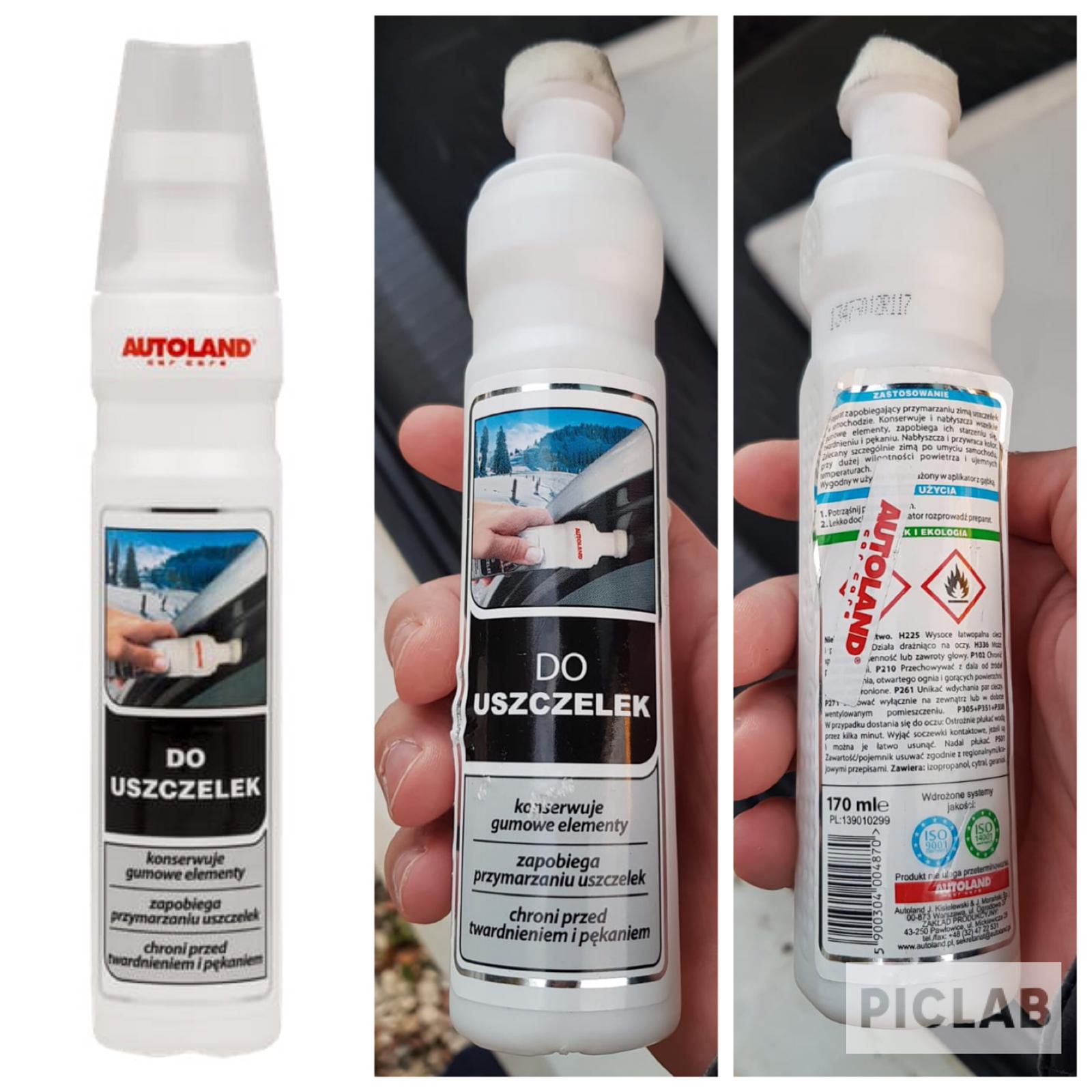

Ja w zeszłym roku się tego obawiałem ale wszystko było spoko. Przesmarowałem/natłuściłem preparatem uszczelki tylko raz i takich przygód nie miałem. Zdarzało się, że stał zasypany śniegiem albo po marznącym deszczu.
Re: Przymarznięta szyba
Hey,Blazio1946 pisze: ↑14.12.2018, 21:20Ja w zeszłym roku się tego obawiałem ale wszystko było spoko. Przesmarowałem/natłuściłem preparatem uszczelki tylko raz i takich przygód nie miałem. Zdarzało się, że stał zasypany śniegiem albo po marznącym deszczu.
Jakim preparatem to zrobiłeś?
- Blazio1946
- Posting Freak
- Posty: 1095
Jutro wrzucę zdjecie to jakiś marketowy natłuszczacz.
