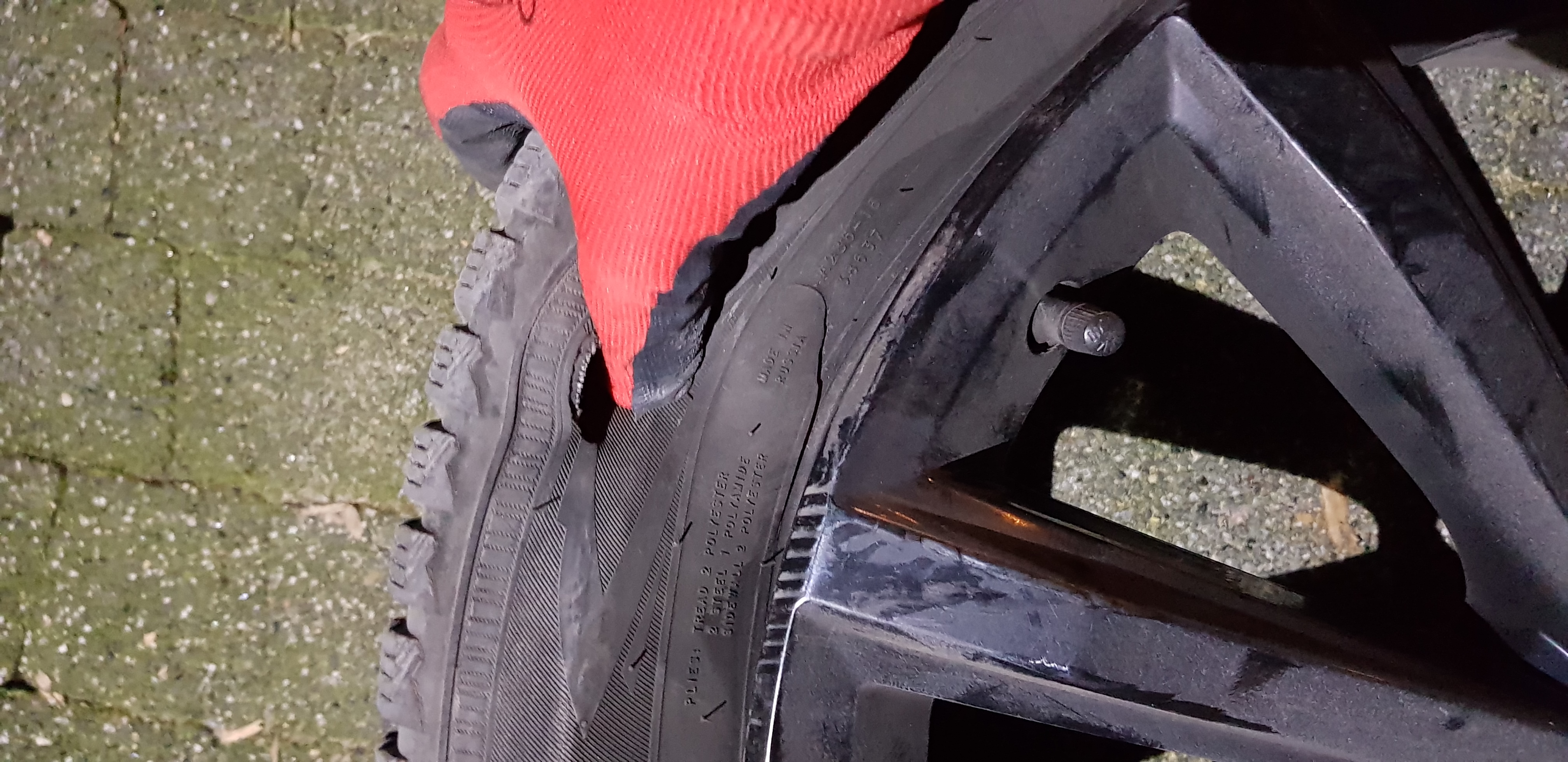

I stało się po roku od używania i jazdy na 20'(nie wymieniłem na zimowe bo cos zimy nie ma) dziura na drodze rozwaliła opone i uszkodziła felge ...
To dopiero początek problemów.
Założyłem koło dojazdowe bo do domu miałem jakieś 500 metrów, jazda 40-50km/h spowodowała spalenie tarczy hamulcowej
Następnie wezwanie lawety ... nie polecam korzystanie z VW Assistans bo czekałem ok 3 godziny na lawete (miejsce to koniec Wrocławia od strony Wilczyc)
Teraz samochód jest w serwisie i nie potrafią stwierdzić co jest przyczyną ze hamulce sie zaciskały i spowodowały spalenie tarczy.
Więc takie małe ostrzeżenie co do koła dojazdowego.

Koło przednie czy tylne? Nie mrugała kontrolka ESP?
- Junior Member
- Posty: 46
- Rejestracja: 22.12.2018, 21:58
Re: Arteon - koło dojazdowe
Przednie prawe :-) tak mruganie nastąpiło juz jak zjeżdżalem na pobocze aby zobaczyć co się dzieje.
