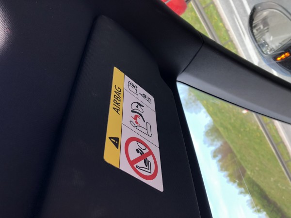

Czy ktoś z Was próbował usuwać napis AIRBAG- jak i cała te kolorowa naklejkę?

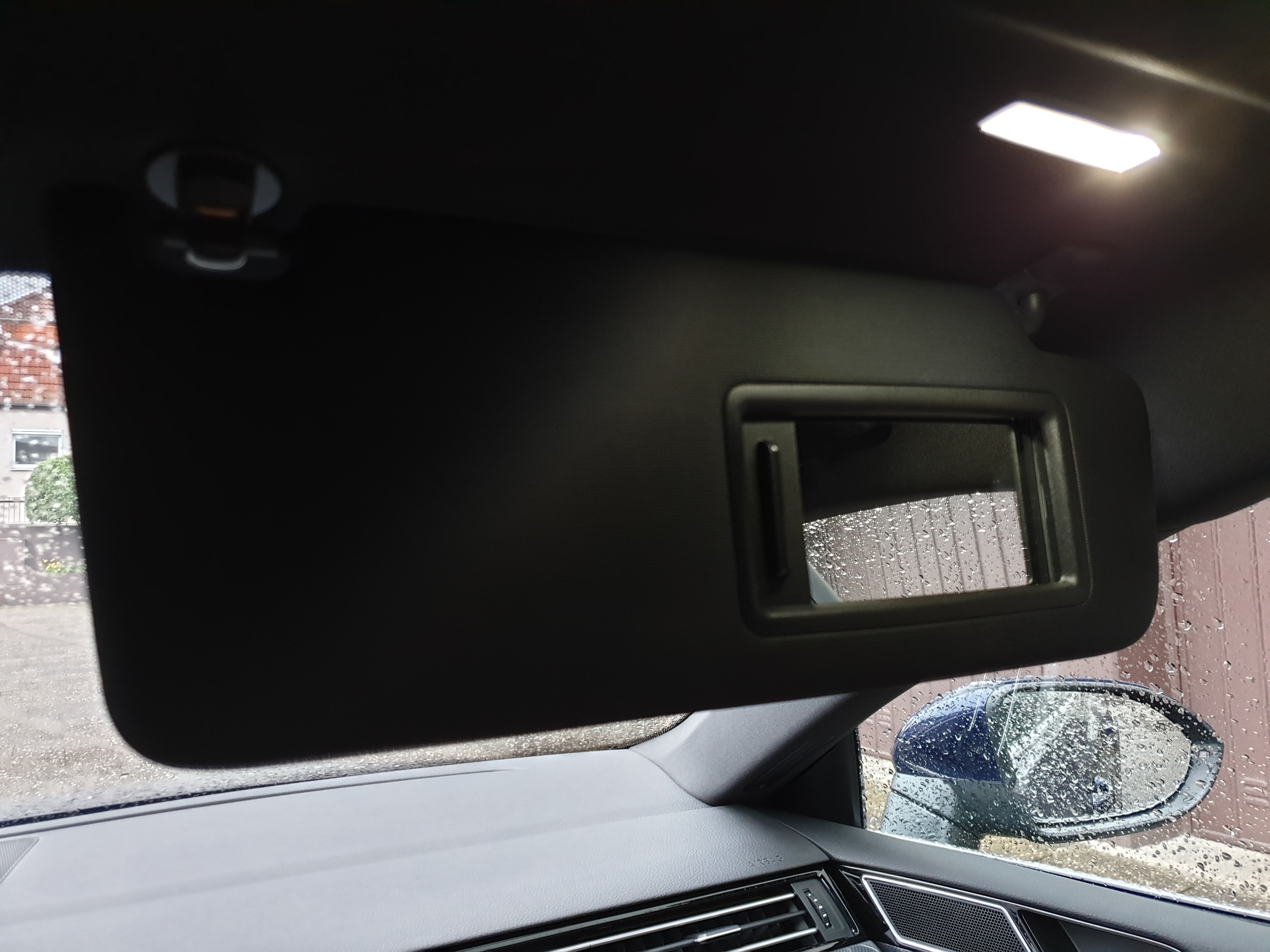

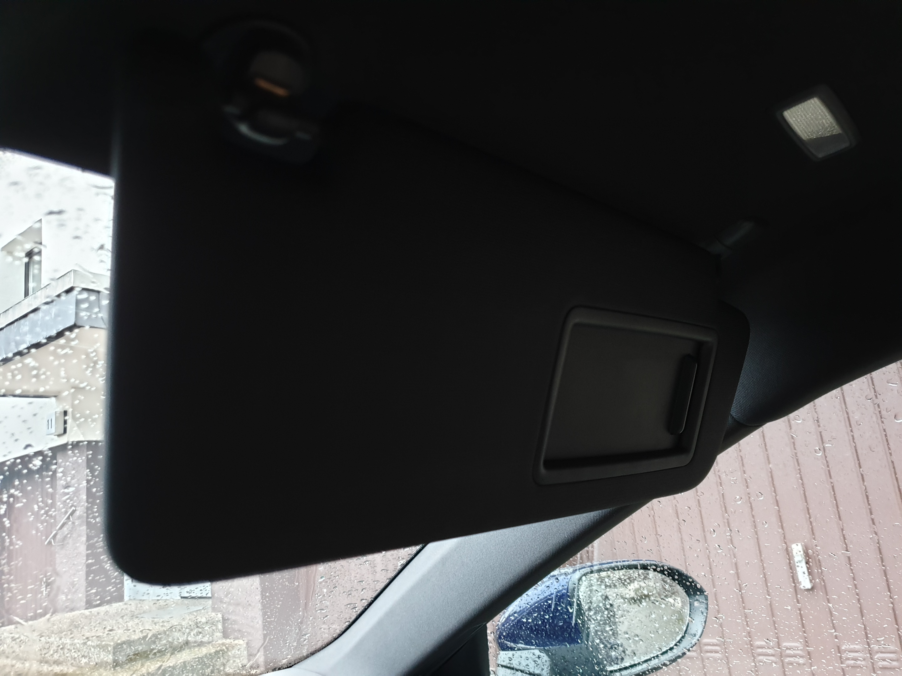

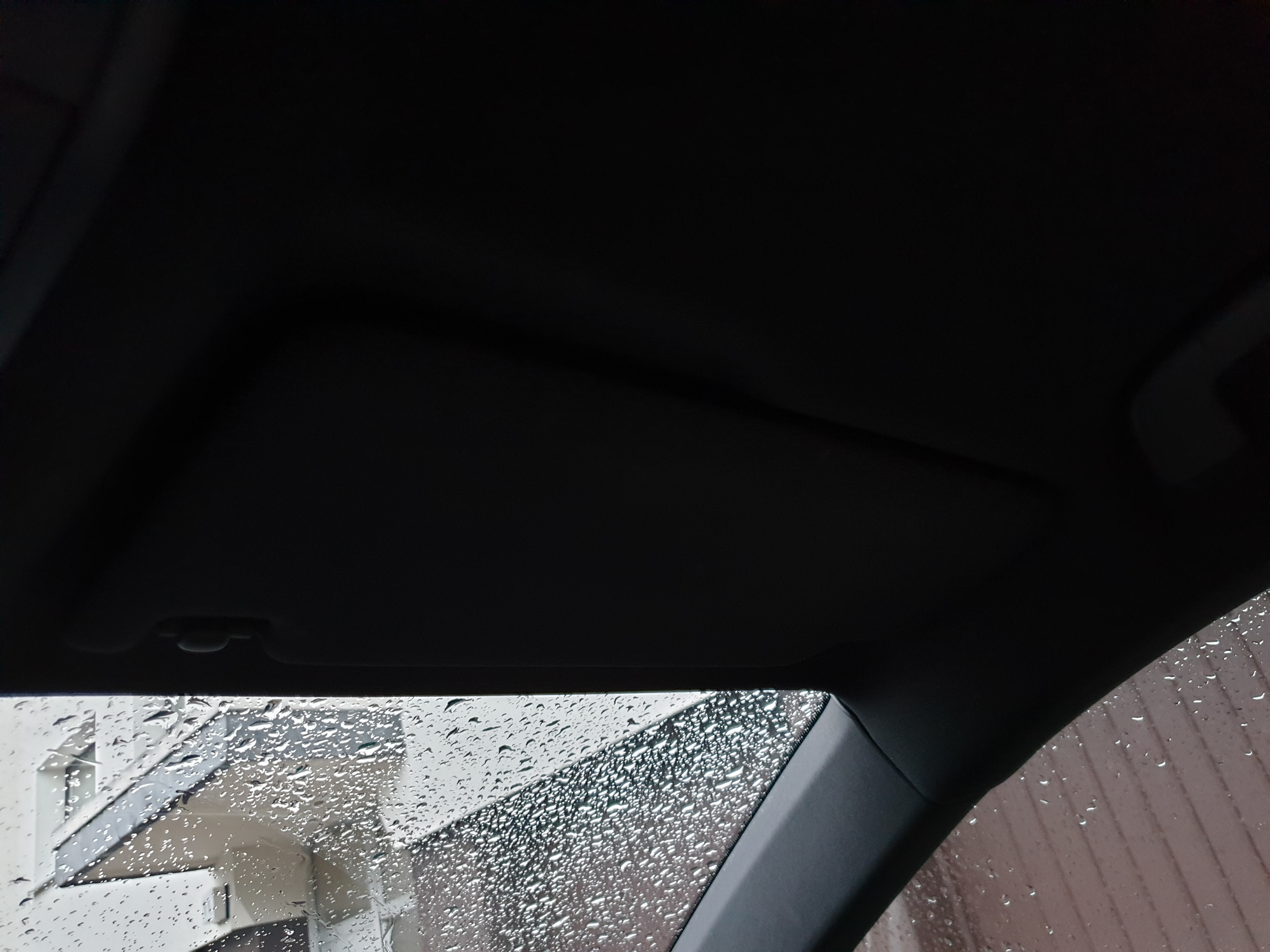

Tak. Zmywaczem do lakieru paznokci, ale bez acetonu.
Ja tym srodkiem wytarlem te airbag'i
Bralem do tego te pady watowe z rossmana.
Re: Napis AIRBAG, a czarna podsufitka
Tylko uwaga na czarne ramki tego zasuwanego lusterka.
Najlepiej obklej jakas tasma.
Wieczorem moge wstawic pare fotek.

Też to zmyłem po obu stronach podobnym sposobem.
Zamiast tych wacikow użyłem ścierki z mikrofibry nie zostawia papieru.
