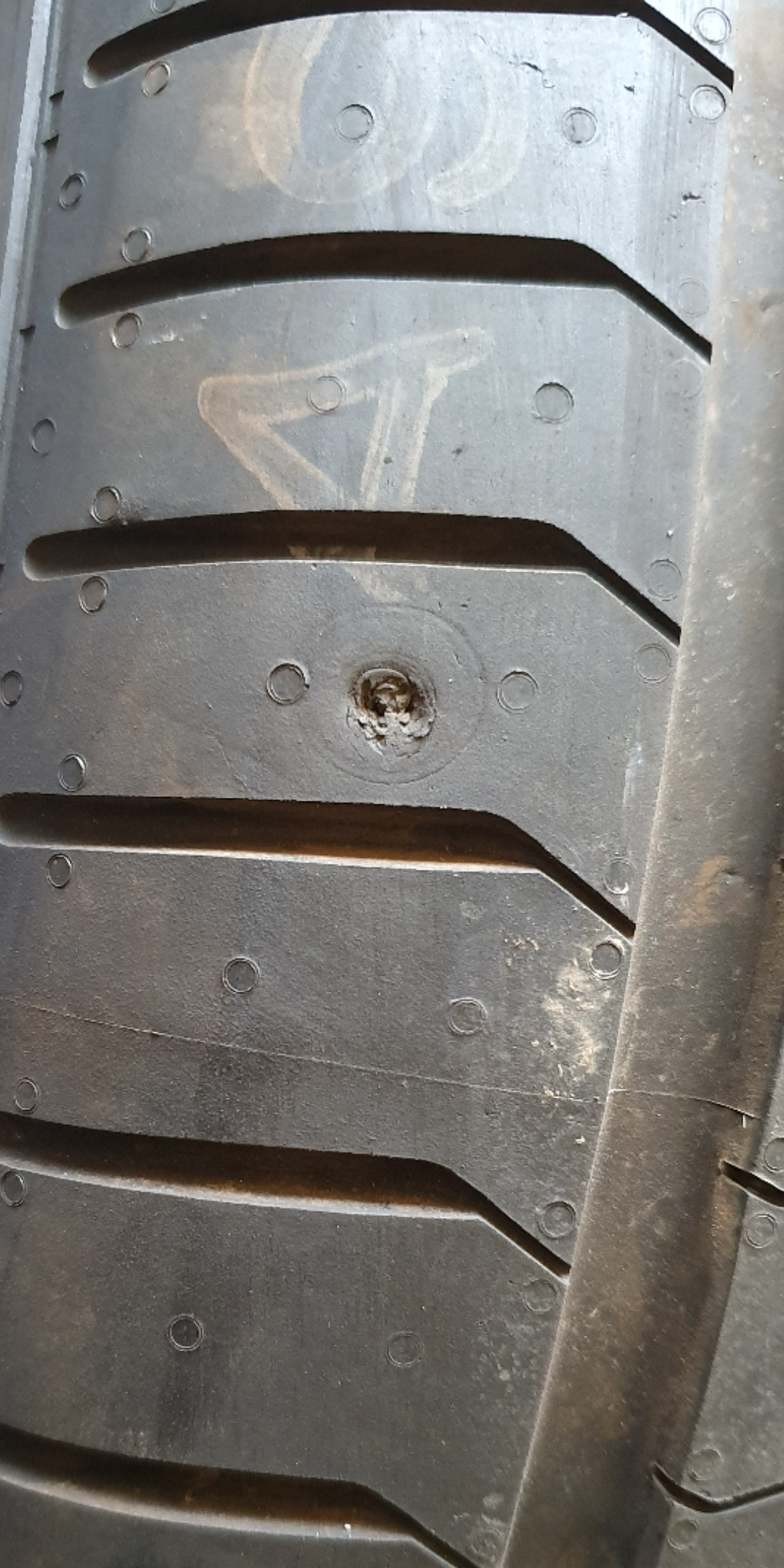

Pytanie za 100 pkt. Czy na zdjęciu opony jest ślad po wbitym blachowkrętcie?
Brałem samochód z ASO Wrocław na wynajem na zimowych oponach, letnie zdjęli i wysłali gdzieś tam na przechowanie. Teraz chcę zmieniać a tu nie dość, że opony wyglądały jakby przejechały pół sezonu, to jeszcze ślad po blachowkrętcie.
Kierownik Logistyki stwierdzil na podstawie zdjęcia że nie jest to ślad po gwoździu ani wkręcie.
Dodam, że wulkanizator również twierdzi, że to dziura.
Pytanie jak zachowa się ta opona później, wszak jest to samo uszczelniająca się.

Widać że jednak to był wkręt bo widać odcisniety talerzyk. Ja też mam jakiś gwoździk i wulkanizator nic z tym nie zrobił bo stwierdził że nic nie trzeba.

Blachowkręt,
Miałem to samo. Opony samouszczelniające - nic się z tym nie robi (poza wykręceniem oczywiście)

Oponie nic nie bedzie, jest do tego przystosowana. Ale cos bylo ewidentnie wbite

Rozmawiałem dziś nawet ze specjalistą z Pirelli twierdzi, że 85% uszkodzeń tego typu nie ma wpływu na żywotność opony. Jednak jest to tylko rachunek prawdopodobieństwa tak mówił.
Jednak pozostaje złość w jaki sposób mnie olali, ostatecznie stwierdzili, że oni opony wysłali bez uszkodzeń do firmy przechowującej. Szkoda gadać, sama się przedziurawiła, albo duch święty niepokalanie zrobił dziurę.
