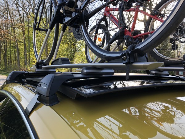

u mnie taki... Thule Aero
Jak patrzę na te VW to wydaje mi się że taki zestaw musi bardzo hałasować...
Plus Thule Aero taki że z zestawem jak na zdjęciu można spokojnie 16.... lecieć i jest jeszcze komfortowo...

Cześć mnie by interesowała taka informacja odnoście wysokości bagażnika (belki) od dachu
Jak wysoki jestjak by koledzy pietras , pepe, miguel zmierzyli wys powiedzmy w miejscu gdzie się kończy plastik a zaczyna belka. W oryginalnym vw i whispbarze i thule
Informacja nigdzie nie jest podana, chodź wydaje mi się ze i tak musi zostać te kilka cm buforu bezpieczeństwa żeby okno dachowe moznabylo otworzyć nie uderzając w bagażnik

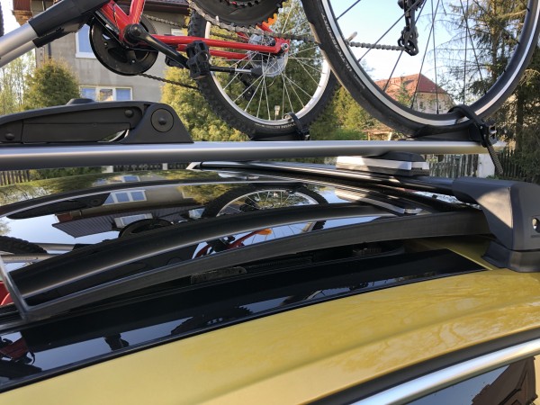

Bagażnik już ściągnięty ale napewno whispbar jest najniższy. Mierzyłem Thule i było jakiej 2cm więcej niz w WB. To jest ok 5-6cm.
Jest niziutki. Nie próbowałem otwierać szyberdachu, ale z tego co pamiętam to albo się nie dało na maksa albo było na styk.
Idzie wiosna wiec rowery wjadą na dach to sprawdze.

w Thule jest na styk po uchyleniu w góre... nie otwierałem całości bo się bałem... ;P
Jeśli w Thule jest na styk a jest 2-3 cm niżej niż w Whispbar to w Whispbar jest za nisko...

W Whispbar szyberdach da się otworzyć ;)
