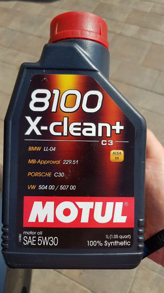

Mam motul 8100 x-clean 5W30 i jest spoko, nie dolewam między wymianami, temp oleju niższa niż na fabrycznym.
