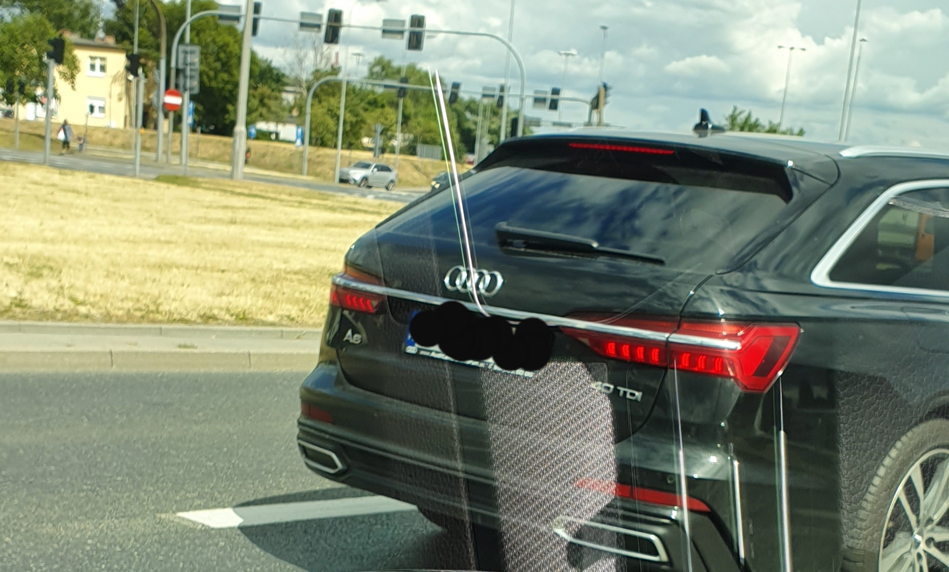

Post autor: Blazio1946 » 10.07.2019, 17:21
W nowej A6 taka sama lipa - atrapy...
