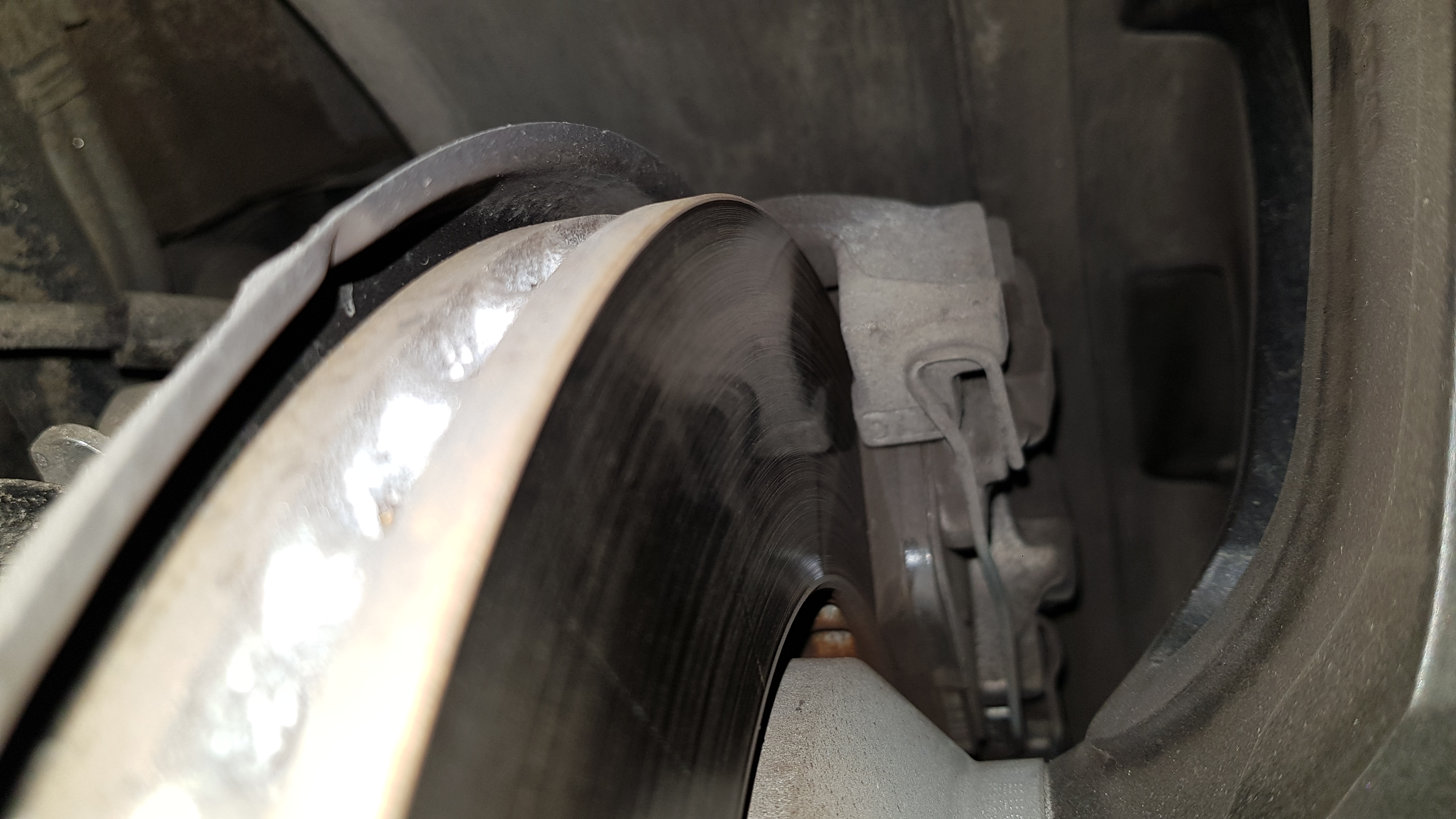

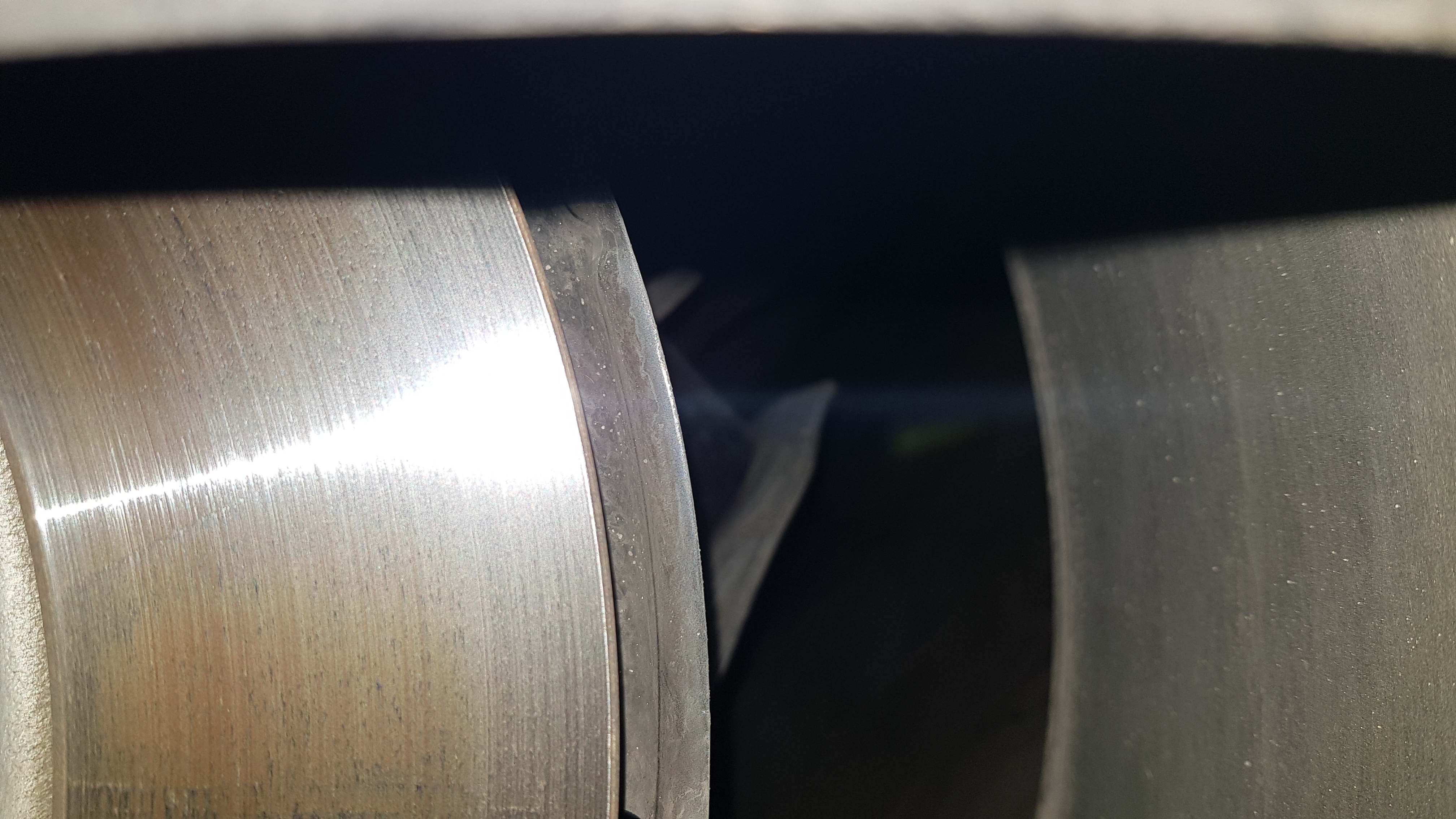

Po przeczytaniu wszystkich postów w tym wątku (co zajęło chwilę) widzę, że przebijają się opinie, że problem hamulców tylnej osi nie dotyczy najmocniejszych wersji silnikowych. Niestety, dotyczy. W moim 272KM odebranym na koniec czerwca 2019 już po 9000 przebiegu zaczęły się dziwne historie. Przy cofaniu słychać było dziwne stuknięcie, co okazało się odklejaniem klocków od tarcz. Z czasem to zaczęło postępować. Teraz mam najechane prawie 12000 i jest coraz gorzej. Przy hamowaniu słychać szorowanie, klejenie zaczęło się również przy jeździe na wprost (wcześniej występowało tylko przy cofaniu), a tarcze wyglądają, jak na zdjęciach. Zadzwoniłem w czwartek do serwisu i na hasło "hamulce" od razu wrzucili mnie na termin w poniedziałek. Chciałem ustawić późniejszą godzinę wizyty, ale pani recepcjonistka dała mi do zrozumienia, że nie jestem pierwszy i że będzie wymiana, wiec chcą auto rano.
Dam znać, jak serwis podszedł do sprawy. Porsche Krańcowa Poznań. Do tej pory działali wzorowo.

No to niezle, bo juz zaczalem rozkminiac jakie graty sa potrzebne zeby przezucic sie na wersje wentylowana z tylu...Mariop18 pisze: ↑10.01.2020, 21:09Panowie,
