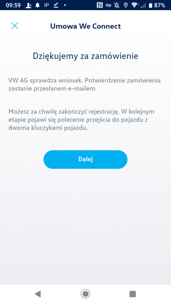

Post autor: kakadzamba » 24.08.2020, 10:00
Generalnie w aplikacji mam taką informację, więc może muszę czekać na weryfikację jakąś?
