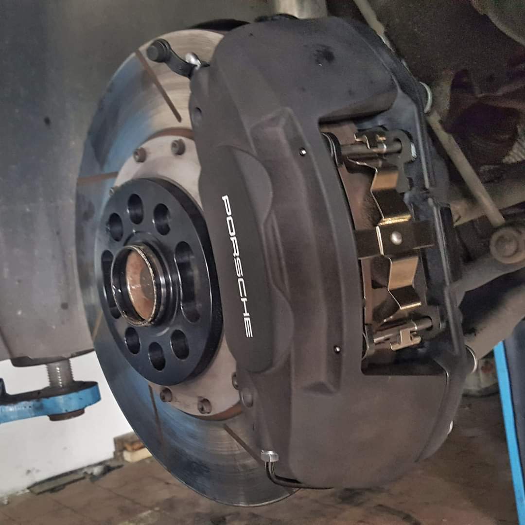

Niewiemjak tona tym porsche
Czytałem to do superbow zakładają, z macana, tu na forum było ze z macana nie podejdą
Wiec niewiem do końca
Narazie śledzę watki tu i na superbach,

Macan nie podchodzi, sprawdziłem bo mialem komplet w megacenie na przod (do dodatkowych zakupow tylko tarcze i przewody) wiec drazylem temat u roznych "swaperow" i nie pasi.

Ja już mam kolejny zestaw na oku
Czekam jak tylko klocki będzie trzeba wymienić całość 3900
4 tłoki pod 340 tarcze

Cały zestaw 4T to:
- zaciski Porsche
- przewody Porsche
- mocowania przewodów Porsche
- klocki Audi
- 2 zestawy śrub montażowych
- wysyłka
Całość 3825 pln brutto

Napisałem że to będzie mój kolejny zestaw niestety dopiero co założyłem nowe klocki i szkoda teraz wyrzucać
Jak będzie trzeba wymienić klocki z przodu biorę taki zestaw
Coś czuję że na wiosnę będzie sporo wydatków
Komplety tłumik, SWAP zacisków i strojenie
Re: Arteon - hamulce
No ja nie chce SWAP robić bo gwarancja. Nadal czekam na tył (będzie po 24.10). Natomiast póki co rewelacja. Yellowstuff słabo hamują na zimnym, ale przy mojej jeździe spod domu dwa lekkie hamowania i są rozgrzane. Później już jest tylko lepiej. Na mieście z prędkości normalnych trochę je ostatnio skatowałem i petarda, czułem zapach nawet w środku. Docierałem 2000 km. Na autostradzie przy większych prędkościach bardzo oszczędzam i hamuję biegami jednak ostatnio byłem w Niemczech i na autostradzie bez limitu pacan z Polski wyskoczył mi spod ciężarówki. Hamowanie z 264 do 110 bez większego problemu. Czekam na tył. Miałem sporo ciężkich aut typu E39 540i i wiem jaki jest problem z hamulcami przy takich samochodach. Póki co polecam. Co do hamulców kolega ma Porsche Cayenne 94 tys. przebiegu. Jak mnie przewiózł to tarcze były fioletowe, jednak zero jakiegokolwiek bicia więc ten sprzęt robi robotę, a wiem, że jeździ tak na codzień.
