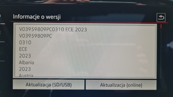

Napiszcie proszę, co robie nie tak jak trzeba, żeby zaktualizować nawigację DM w Arteonie 2021. Ściągam aktualizację map ze strony VW, rozpakowuję na pendrive USB-C, wkładam pendrive w gniazdo w samochodzi, jeżdżę z nim kilka godzin i ciągle mam mapy 21.7, jak na zdjęciu. Gdzie jest problem?
