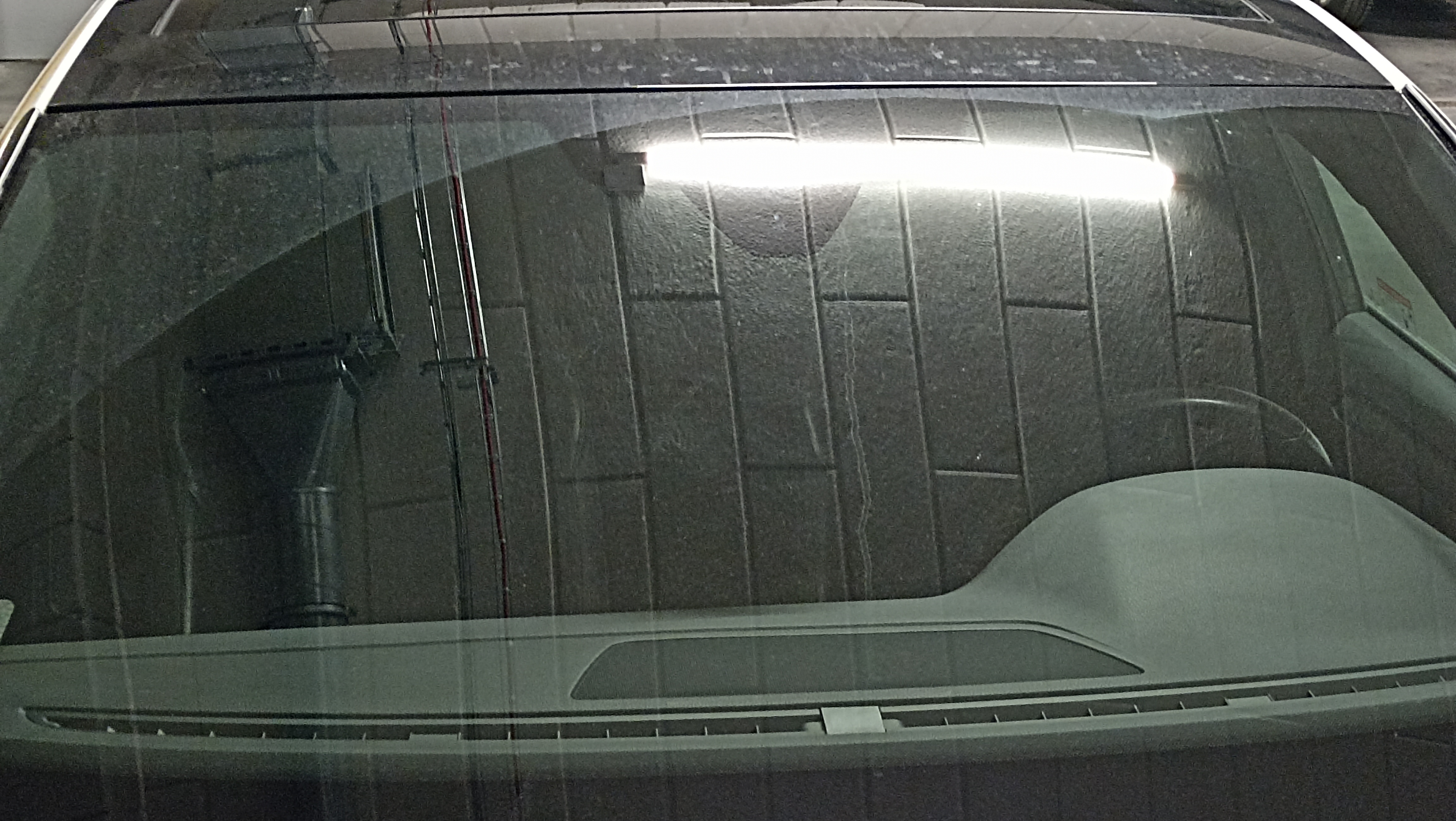

Cześć. Od kilku miesięcy jestem właścicielem VW Arteon 2.0 TSI 2019 rocznik. Od niedawna zauważyłem że szczelina między przednią szybą a dachem jest widocznie szersza po stronie prawej niż lewej. Obserwowałem inne auta z podobnym dachem i nie zauważyłem czegoś takiego.
Czy ktoś z Was spotkał się już z czymś takim?

sfbr pisze:
09.12.2022, 00:20
Cześć. Od kilku miesięcy jestem właścicielem VW Arteon 2.0 TSI 2019 rocznik. Od niedawna zauważyłem że szczelina między przednią szybą a dachem jest widocznie szersza po stronie prawej niż lewej. Obserwowałem inne auta z podobnym dachem i nie zauważyłem czegoś takiego. 1670541079718(1).jpg
Przypadkiem szyba nie była wymieniana? U mnie jest równa szczelina.

Post autor: sfbr » 09.12.2022, 22:58
Tego akurat nie wiem ale niewykluczone. Możliwe że niedokładny montaż?
