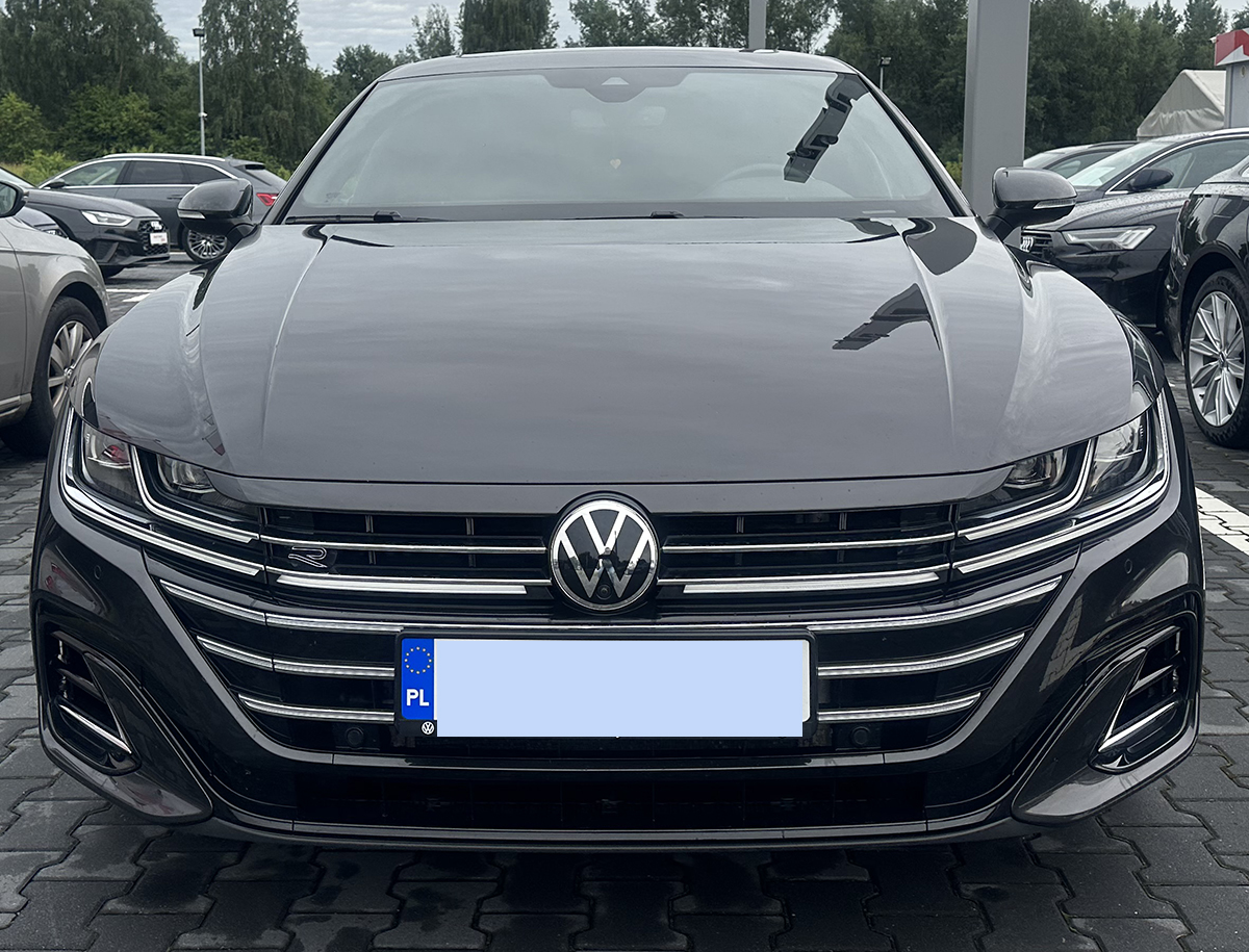

Witam Szanownych Kolegów.
A czy ktoś by rozszyfrował jakie są lampy w moim przyszłym arteonie bo za bardzo po zdjęciach nie mogę ich sprecyzować...

Masz ten nieszczęsny pasek ledowy przez cały grill a więc lampy to full led z wycinaniem.No i wewnętrzne lampy nie mają zwykłej żarówki tylko ledy... widać na zdjęciu.

A ten dodatkowy pasek led to powinien na stałe świecić zawsze czy jak to jest? Bo jak oglądałem samochód to się nie świecił, po włączeniu świateł mijania również nie świecił, świeciły się tylko te bezpośrednio pod lampami...

Środkowy pasek świeci zawsze ze światłami mijania.

No właśnie jak to w końcu jest z tymi paskami led. Zacząłem na zdjęciach to weryfikować i jest dużo zdjęć, gdzie środkowe paski świecą się bez włączonych świateł mijania. Są tez zdjęcia, że bez świateł mijania środkowe nie świecą, a widać, ze są… Z tego co pamietam w moim przyszłym nie świeciły środkowe zarówno bez jak i z włączonymi światłami mijania… już sam nie wiem jak to z nimi jest

Mogą świecić się ze światłami mijania lub przy włączonych pozycyjnych - wówczas wygląda z przodu jakby świeciły się jako dzienne. Na 0 i Auto w dzień nie będą świecić się.
