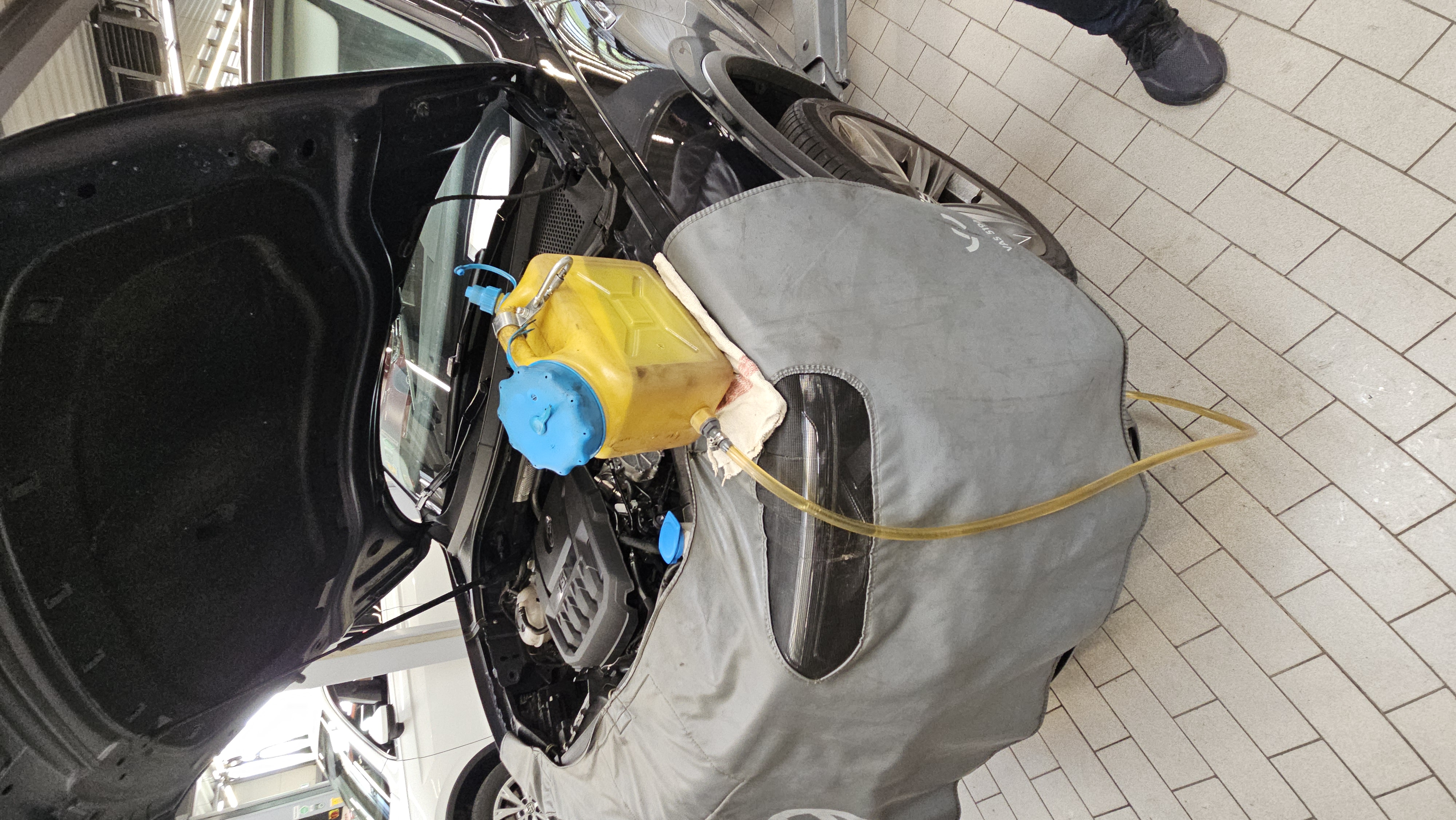

Zostawię tutaj tą informację może komuś się przyda.
Ponieważ w drugim aucie zbliża się 60 tyś przebiegu umówiłem się do serwisu na wymianę oleju w skrzyni DSG. Auto Tiguan już po gwarancji ale ma wykupiony pakiet przeglądów w skład którego wchodzą wymiany oleju i filtrów.
Zapytałem Motorpol Wrocław czy wymienią także filtr oleju w skrzyni DSG...... no i ........ się zaczęła krucjata i dezinformacja......W skrócie wyglądało to tak:

Zdjęcie poglądowe dla przyciągnięcia uwagi.
C.D.N
Ciąg dalszy nastapił:
Prawidłowa odpowiedź to E Serwis wymieni olej i filtr w ramach pakietu przeglądów.
Niestety nikt nie wytypował prawidłowej odpowiedzi ;-)
Chłopaki w serwisie Motorpol (Messi i Krzysztof) stanęli na wysokości zadania. Polecam ten duet. Filtr i olej skrzyni dsg wymieniony bez dodatkowych kosztów.

Spoko, z tego co widać na foto zrobili to statycznie czyli jakieś 30-40% starego oleju zostało, takie są realia. Tak więc to taka wymiana można napisać "połowiczna" lub "trzy/czwarte".
O różnicach było już kilka postów i tak na marginesie dziwię się że takie "superhiperaso" dalej nie posiadają porządnego sprzętu do wymiany oleju w DSG...

W mokrym DSG statyczna wymiana na pewno nie zostawia 40% oleju (gdzie miała by zostać?). Ale dyskusje statyczna vs dynamiczna już były. Jak ktoś chce przepłacac moim zdaniem to przecież nikt nie zabroni.
Gdzie? w czym? w DSG? Bez przesady. Może filiżanka oleju.

Mhm, oczywiście, najwyżej setka 😉🤣😂

Tak - w DSG wymienia się prawie cały olej jaki jest w skrzyni. Sucha skrzynia mieści między 6,7 a 6,9 litra a do wymiany potrzeba 6 litrów.
Dynamiczna wymiana nie ma tutaj właściwie sensu.
W ogóle nie jest to reguła, nawet w tradycyjnych hydrokinetykach, żeby musieć wymieniać dynamicznie. Taki Mercedes Benz, przynajmniej w niektórych skrzyniach, pozwala na spuszczenie oleju z konwertera - także też wymieniamy znaczną większość oleju.

Dynamiczna wymiana ma sens tylko w przypadku klasycznych skrzyń ze sprzegłem hydrokinetycznym bo to w nim zostaje mnóstwo oleju. DSG nie mają takiego sprzęgła. I nie mają żadnych zakamarków gdzie może olej zostać.
