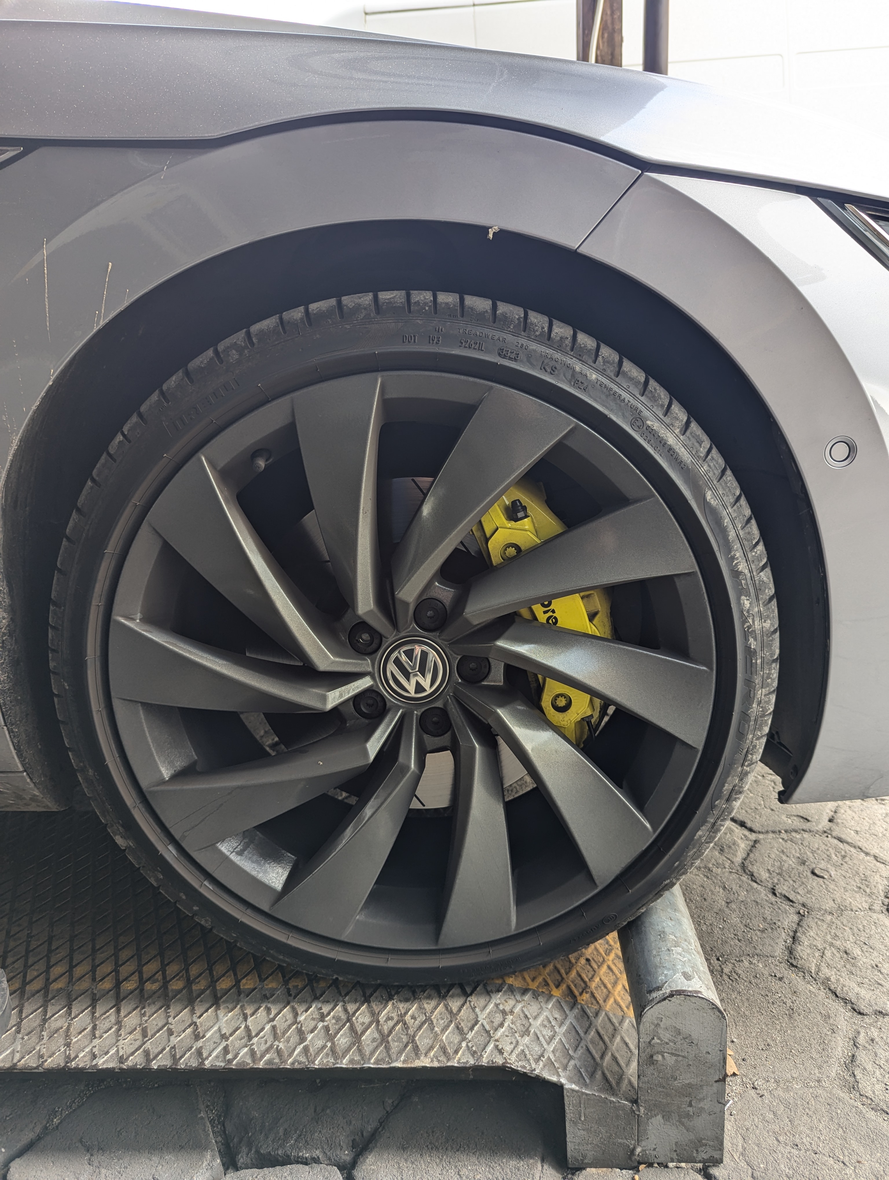

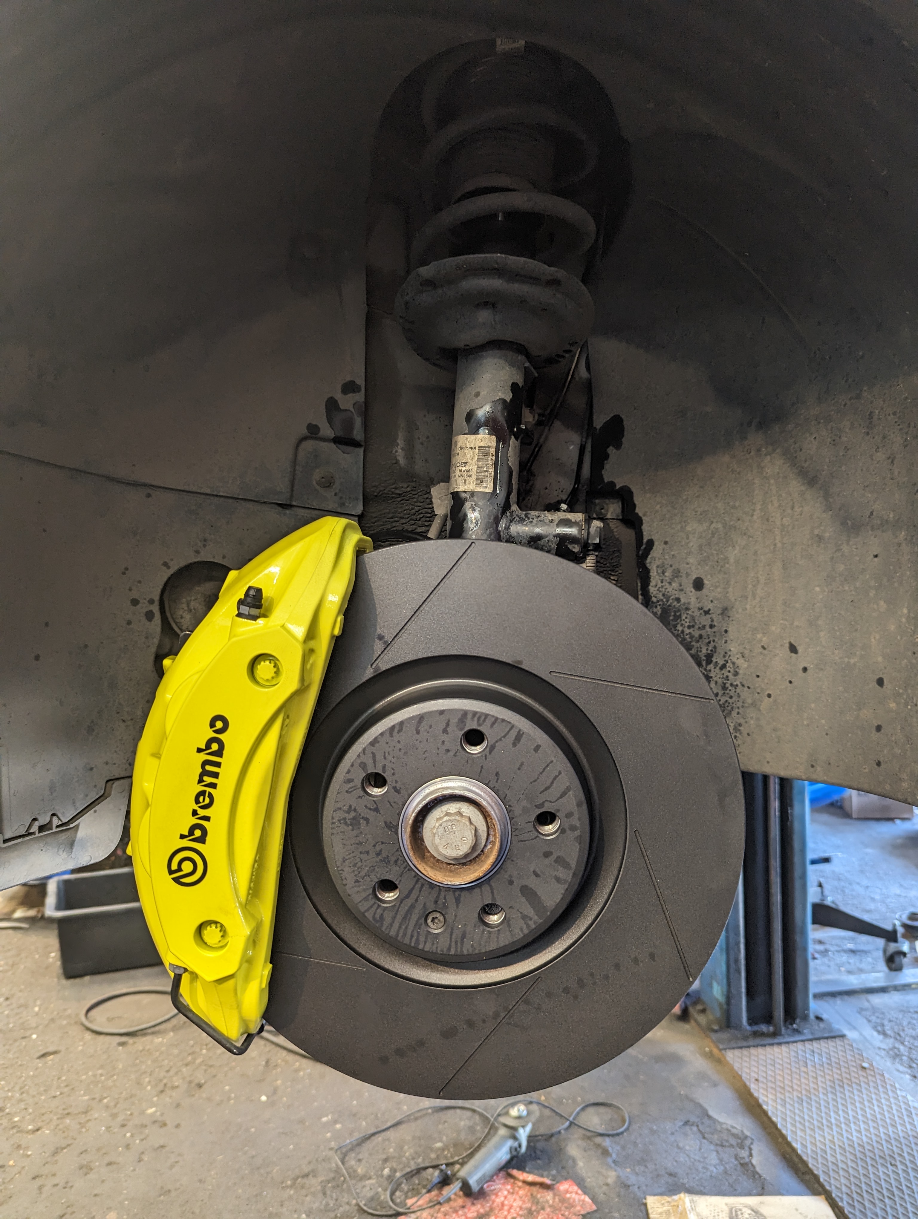

Witam, po paru latach z Arteonem w końcu zrobiłem upgrade hamulców, zaciski oraz tarcze, zdjęcie z kołami kinowymi 18", oraz standardowe 20"
R-Line 2.0 TDi 4x4

Przemek-wro pisze: ↑
02.02.2025, 12:46
Pięknie!
Napisz proszę jeszcze jakie wymagane były dystanse i co to za tarcze ham.

Post autor: Przemek-wro » 02.02.2025, 22:28
Tak, dystanse 10mm, tarcze Rotinger 356mm
R-Line 2.0 TDi 4x4
