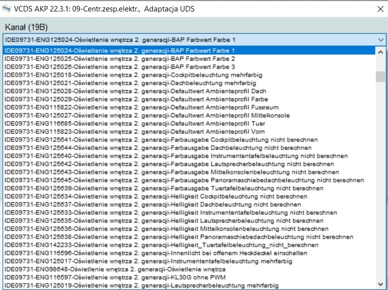

Przydałoby się także zakodować zmianę kolorów pod ikonami w menu DP, by były zgodne z kolorem złotym, który jest teraz na zegarach. Na razie jest niebieski.
Może ktoś wie jak to zrobić ?

No właśnie nie mam u siebie ambiente :dodgy:
No to zobacz, czy w sterowniki 09 masz w adaptacjach "int. light 2nd generation". Tam możesz zmienić domyślny kolor BAP. Lista kolorów jest w adaptacji "Ambient light color list" - podane w zapisie RGB. Nie mam jednak pewności, że jest tak samo jak u mnie, bo mam ambiente. :cry:
Mam u siebie coś takiego. Nie mogę jednak znaleźć listy kolorów :-/
Nie wiem czy cokolwiek tu zadziała jeśli nie mam ambiente.
R-Line 2.0 TSI 190 2018

Post autor: LordVATer » 02.04.2025, 12:50
Masz tam "Defaultwert Amientprofil Farbe" - wybierasz 1, 2 3 lub 4. Z kolei w "BAP Farbwwert Farbe" wybierasz przypisany kolor, który ustalony jest w adaptacji "Ambient light color list".
Wydaje mi się, że zakodowanie ambiente i ustawienia z tym związane nie powinny niedziałąć, gdy nie masz fizycznie ambiente. To jak z zakodowaniem 30 kolorów zamiast 7 - listwy większości z nich nie wyświetlą (walą w większości przypadków na różowo), ale w systemie wszystko niby działa.
Jest jeszcze sposób z podmianą skina - https://www.youtube.com/watch?v=w9nDyhi-mUo Ale to już inna bajka.
Dzięki, będę próbował. Znalazłem listę kolorów ambiente w RGB, więc postaram się to jakoś ogarnąć.
Niestety kodowanie się nie udało. Używałem różnych kombinacji i po każdej restartowałem DP. Nic muszę się pogodzić z tym niebieskim kolorem. Pomyślałem też, że jeśli nie mam ambiente, to zmiana koloru nic nie da, pewnie trzeba gdzieś zakodować, że ambiente jest choć fizycznie go nie ma. Tylko gdzie takie kodowanie wykonać :huh:
