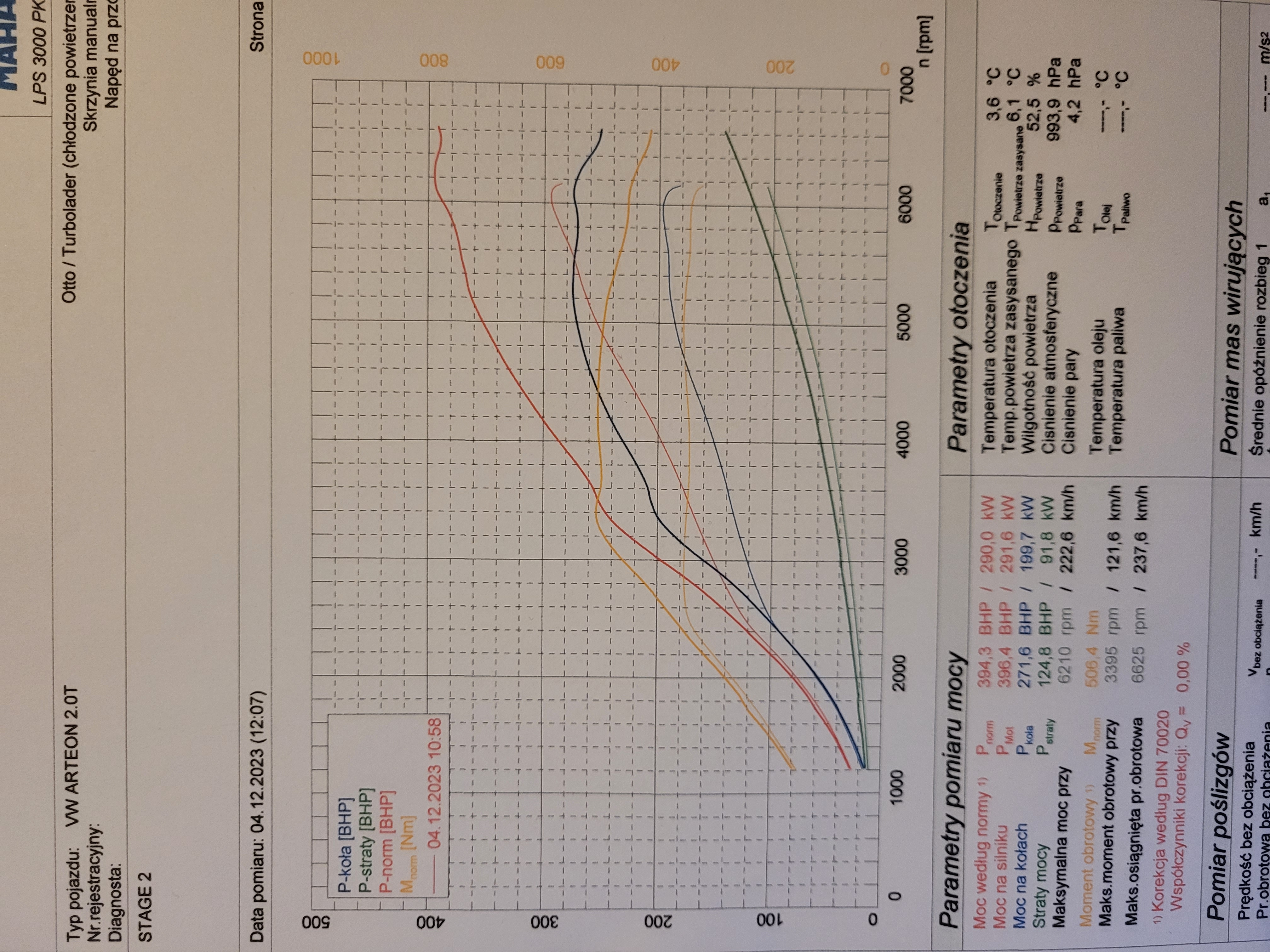

Witam, potencjał tych silników jest niesamowity a po strojeniu auto na drodze klepie naprawdę szybkie wozy. U mnie odrazu wleciał stage 2 od Gregor10 wraz z TCU. Kod silnika DJHC przebieg 70tys+ wynik strojenia ponizej

Gratulacje!
Napisz jeszcze jakie zmiany mechaniczne zastosowano

Dolot z RacingLine wraz z kolankiem turbospreżarki, intercooler do88, 3' DP oraz tłumik środkowy przelotowy na wzór 7r/s3. Licząc od zmierzonej serii 100km/150nm przyrostu

Piękne wyniki :cool:

Paliwo 98 czy 100 ?
