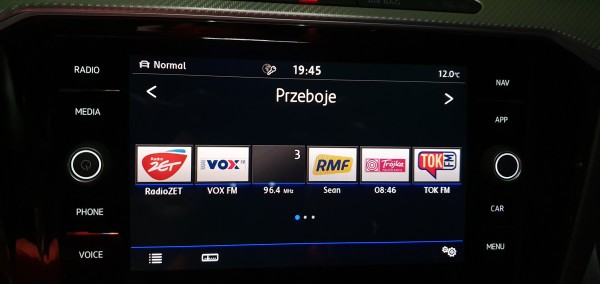

karambazielona
Posty: 81
Re: Car-Net
Post autor: karambazielona » 10.05.2019, 10:16
https://zapodaj.net/818b64fd96574.jpg.html
Tak to u mnie wyglada. Jednak internet jest ponieważ nowe konto można utworzyć wiec połączenie z serwerem jest...

A objawy u mnie są takie:
- nie ma danych w apce i w portalu,
- nie ma komunikatu "Do zobaczenia <imię> <litera nazwiska>." po zgaszeniu auta (imię i litera nazwiska jest pobierana z Car-Netu),
- nie działa dzwonienie na informację i na serwis (i zapewne SOS będzie dzwonił na 112 a nie do VW, ale tego nie sprawdzałem),
- działa "globus",
- działają informacje o korkach (przez WiFi z telefonu),
- cała reszta Car-Netu, ta która wymaga Internetu przez WiFi a nie z eSIM, działa (newsy, pogoda, parkingi, stacje i co tam jeszcze jest).
Dlatego myślę, że problem nie dotyczy stricte Car-Netu, a komunikacji przez eSIM w samochodzie,
