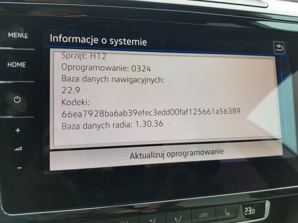

Cześć, mam kilka pytań do osób, które posiadają Arteona troche dłużej niż ja, mianowicie mam u siebie takie cos:
Artek z końca 19 roku, 3H7
MIB3
Wersja sprzętowa: H12
Wersja oprogramoqania: 0152
Baza danych nawigacji i kodeki mnie w sumie nie interesują w tym momencie. Wersja softu jest dość wiekowa z tego co czytam po innych forach. Powiedzcie mi czy u was bywały problemy z modułem SOS które zostały naprawione aktualizacją? Ogólnie to pogadam z ASO czy zaproponują mi coś sensownego do zaktualizowania bo mam wrażenie że infotaiment też działa trochę ulomnie (czasami się długo profil ładuje, android auto nie zawsze działa od strzała ITP) rzecz która mnie intryguje najbardziej to taka, że przynajmniej raz w tygodniu informuje mnie o aktualizacji do zainstalowania. Nie ma w tym momencie różnicy czy będzie jechał, czy stał w garażu z podpiętym działającym wifi, czy wrzucę go gdzieś do krzaków i o nim zapomnę - nic nie instaluje. U was też tak jest?

Od listopada do chwili obecnej systematyczne raz/dwa razy w tygodniu ukazuje się komunikat o konieczności zainstalowania aktualizacji z zawartością opisaną jako drobne poprawki błędów. Po zakończeniu aktualizacji pojawia się komunikat "instalacja zakończona pomyślnie", ale po kilku dniach ponownie wchodzi - chyba - ten sam pakiet danych. W końcu nie wiem, czy poprzedni update nie doszedł do skutku, czy też są to celowe i zasadne nowe pliki. Gorąca prośba - podajcie, czy w Waszych samochodach dzieją się podobne cuda?
Wersja map 23.11
