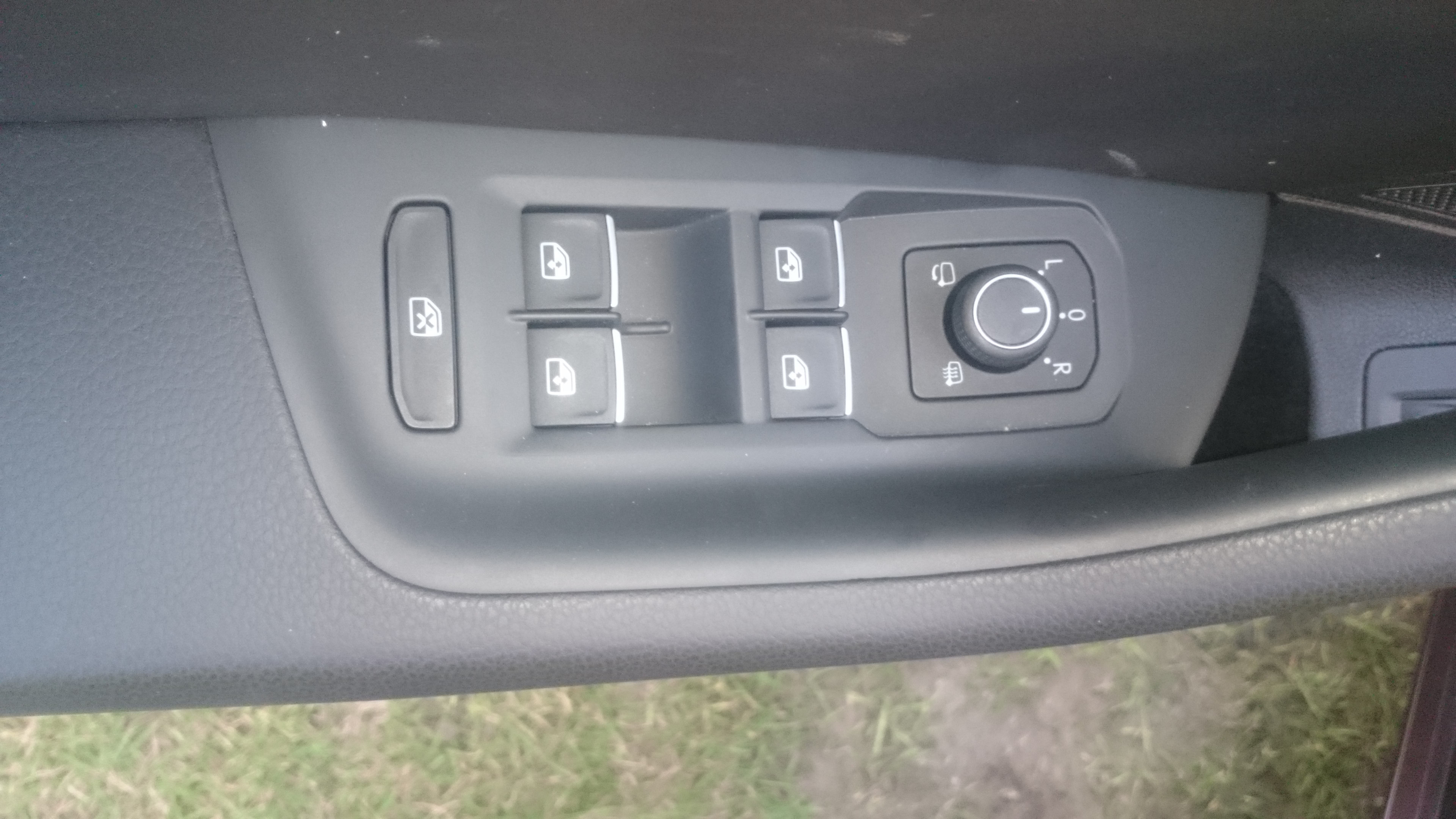

Dzisiaj udało mi się znaleźć trochę wolnego czasu i do Arteona zawitały chromowane przełączniki.
- Posty: 621
Tom-998 -duzo z tym roboty? Gdzie i ile kosztuje?
Roboty trochę jest bo trzeba ściągnąć boczek drzwi, potem odkręcić chyba 12 śrub żeby ściągnąć podłokietnik z boczku drzwi, potem z podłokietnika trzeba wymontować uchwyt i wtedy można wymienić przełączniki. Na pocieszenie nie jest to zbyt skomplikowane. Jeśli chodzi o koszty to ja za komplet dałem na allegro 200 zł ale można taniej skompletować. Ja wymieniłem przełączniki przy okazji bo szykuję wszystko do montażu ambiente i wymieniałem uchwyty w boczkach na takie z podświetleniem.
Pytanie za 100 punktów- czy podłokietnik jest ten sam co w B8.
Kusi mnie aby przełożyć obszyty skóra z B8
Uchwyty w podłokietniku są takie same w jak B8 ale wygląda na to, że same podłokietniki są inne, napewno mają inne numery
Ja taka wymiane dokonalem zaraz po zakupie od razu w salonie, draznilo mnie strasznie ze w b8 mialem chrom a tu plastik.
Jezeli podlokietnik caly odkreca sie od boczku to nie byloby problemem dac to do obicia...
da sie fizycznie odkrecic caly podlokietnik od boczku drzwiowego???
